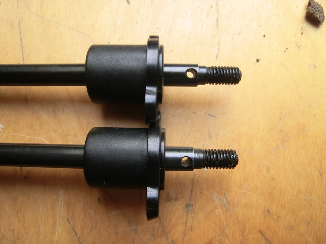

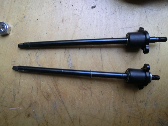

    Helaas is na 200 mtr de Baja al weer stuk , rechterachteras is losgekomen en lijkt op een productie fout . De winkel in kennis gesteld alsmede de.USA leverancier Horizon hobby ,maar nog geen reactie .
    Of ik moet iets over het hoofd zien maar op de juiste manier monteren gaat niet .
    De linker en rechter achteras zijn intentie kwa lengte , lagerhuis is identiek van links en rechts , de lagers hetzelfde , ect ect . Ook de onderdelen die van rechts op links monteren verhuisd het probleem mee ,uiteindelijke de assen naast elkaar gelegd en voilà het probleem gevonden , de plaats van de c-clip .
    Jammer dat er nog weinig Baja liefhebbers zijn , althans niet gemeld , ben wel eens benieuwd wat hier uitgaat komen , anders gaat de gehele auto terug naar de winkelier en wil ik mijn geld terug , jammer want ik ben altijd nog goed te spreken over Losi .
    Onderstaande foto's zeggen denk ik genoeg of ik doe iets fout.
    Hierbij is de C-clip die voor borging zorgde verschoven op de as , zodat deze niet meer tegen het lagerhuis aan zat .
    alles gemonteerd , links als rechts verschil ik hoever de as door het lagerhuis komt en zodoende er voldoende ruimte is voor montage wiel meenemen en berg schroef , bij de onderste gaat dit niet omdat de as circa 2mm verder erdoorheen moet .
    Assen naast elkaar , let op het verschil van de plaats C-clip op de as . de onderste is correct

    Zit de C-clip in een groef? Of kun je hem verplaatsen?
  5. dominosteen
    dominosteen
    Lid geworden:
    30 sep 2018
    Berichten:
    26
    Locatie:
    Omg .Utrecht
    Op de eerste foto is te zien dat de c-clip verschoven was , en ook de groef waar hij in moet "vallen", maar als je op beide assen de c-clip monteert in de groef en gaat meten naar het uiteinde , waar de moer op moet zit daar 2mm verschil in ....
    Mijnidee is dat bij montage deze clip niet goed heeft gezeten en men alles in elkaar heeft gezet , denk dat het haast moet opvallen als de clip op de as zit en je de wielmoeren wil monteren , dit is een vaste maat , omdat de borging van de wielmoer door de as gaat , dus een kwestie van borgen op de as gaat niet.

    Duidelijk. Zo krijg je de wielen er niet goed geborgd op.
    Hopelijk lost je leverancier dit snel op.

    Via de lht een nieuwe as met c-clips gehad , zelf ook horizon aangeschreven omdat de lhs niet verder kwam , ook van horizon zijn er spullen kosteloos opgestuurd , totaal een geheel nieuwe achter diff met behuizing, assen lagers ect gehad .
    Omdat ik niet kon rijden heb ik zelf een busje gemaakt incl inbus boutjes en deze als borging gebruikt . Nu al 20 tal ritjes gemaakt en alles blijft heel .

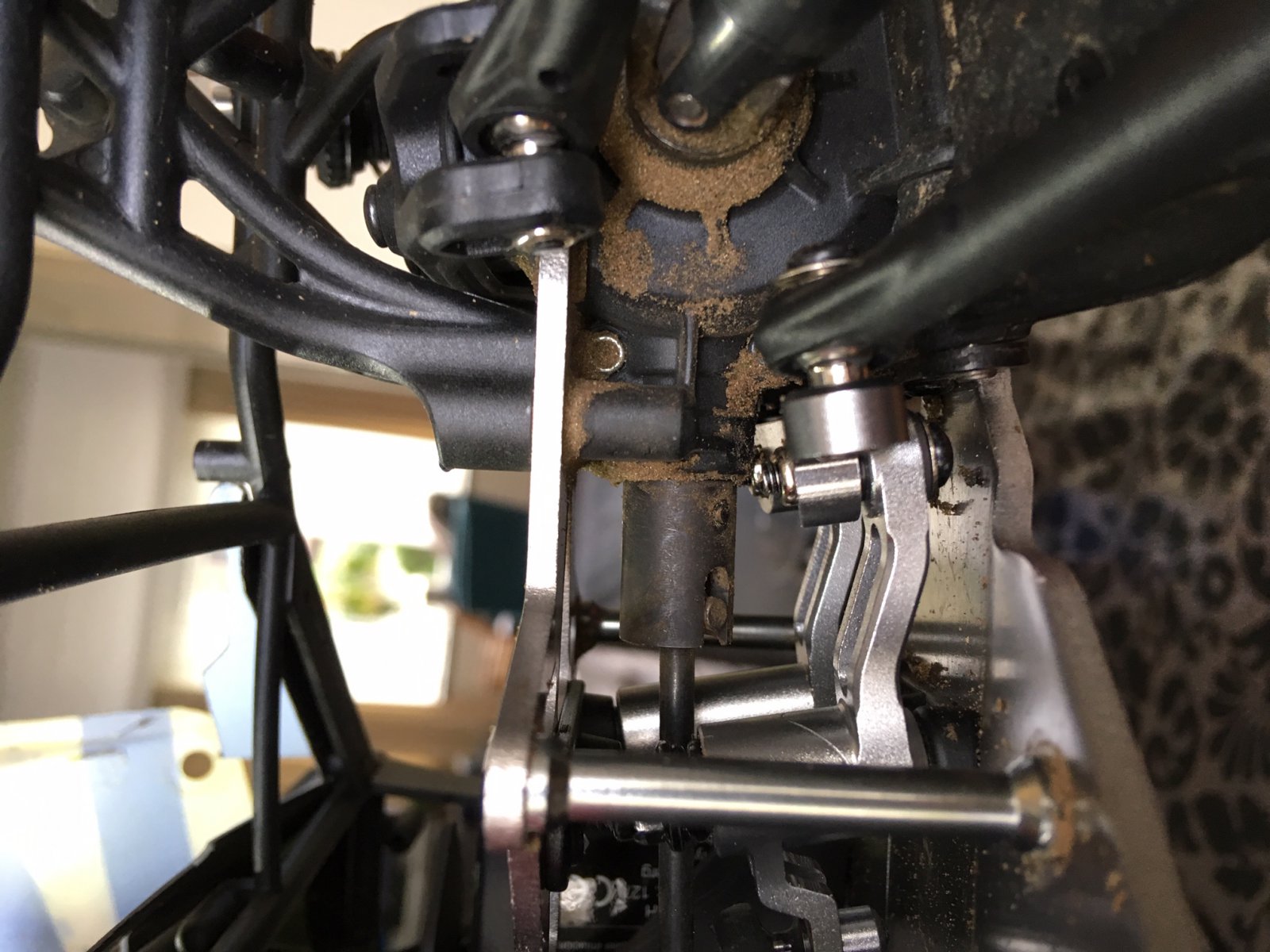

    [​IMG]
    Ik ga aan de slag met:
    Nieuwe velgen/banden
    Alu upgrades voor: stuurinrichting, schokdemper bevestiging, A-armen en voorste differentieel huis
    Ook ga ik de sper uit het achter diff vervangen voor een open setje.
    Niet allemaal tegelijk hoor
    Verzonden vanaf mijn iPhone met Tapatalk

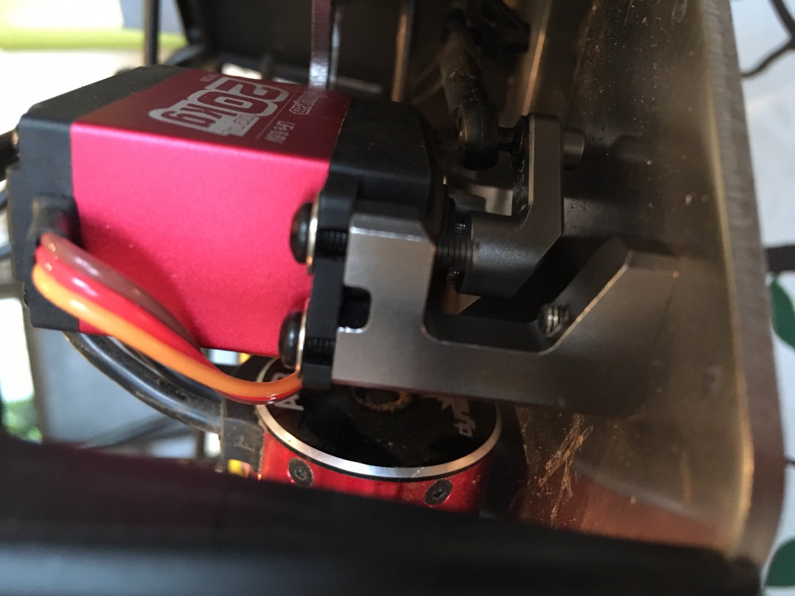

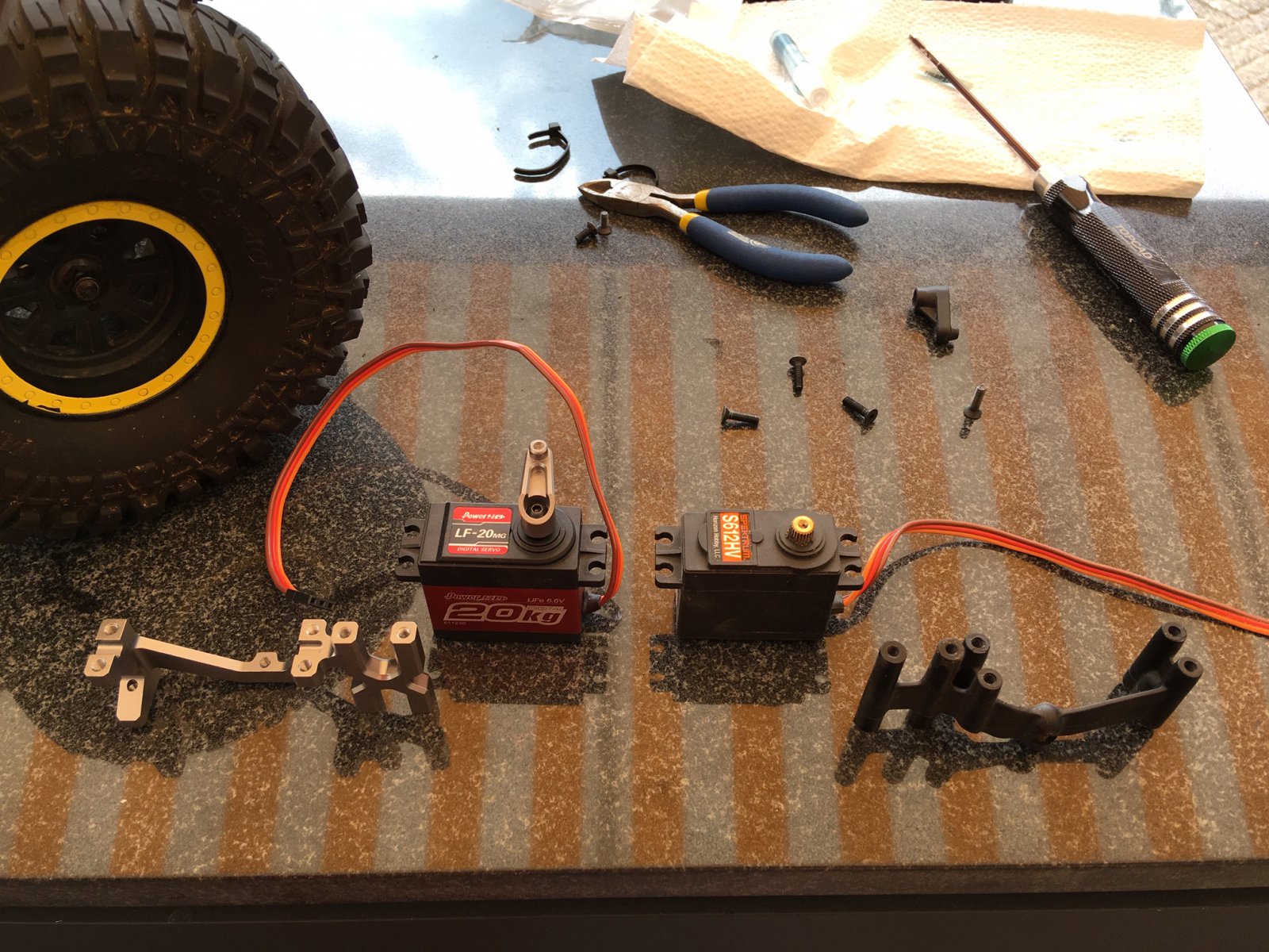

    Verbeterpunten zijn met name de servo-arm en de servo zelf. Het kunststof servo-armpje heeft het ongeveer een half uur uitgehouden, wat gezien de enorme wielen geen verrassing is.
    Heb meteen de onderdelen rond de servo vervangen, omdat het vrij veel (de)montagewerk is om bij de onderdelen van de stuurinrichting te komen. Servo is van Power HD, waren toentertijd goede ervaring mee van gebruikers. Servo kost ook amper iets. Rest is origineel van Losi.
    Daarna de stuurinrichting ook vervangen voor aluminium, ook van Losi zelf. Verder is het ingaande lager van het achterste diff een berucht zwak punt, omdat het kogellager ondermaats is.
    Hiervan waren al vanaf het begin goede vervangers (SSD RC third member), die ik op bovenstaande foto ook al spotte.
