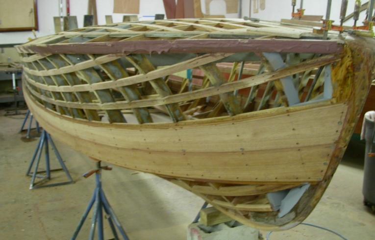

Is dat wat voor je. ik heb de onderdelen met een laser gesneden. Boot is ongeveer 90 cm, en de kat is ontstaan via een biologisch proces die kunnen nog niet op de 3D printer worden gemaakt.
Als de laser-cuts gemaakt zijn van dezelfde tekening die ik heb dan zal je merken dat een aantal onderdelen niet geheel zullen passen Het gaat om de onderdelen cockpit- en rear deck frame support deze zijn niet geheel passend En je mist de latten die de romp vormen (weet even niet hoe deze heten) Maar dat merk je wel met in elkaar zetten.
Klopt maar ik weet niet hoe deze latten heten en het gaat mij om de balkjes in de hoeken. Deze staan niet op tekening en zijn niet dus ook niet meegenomen in de spanten.
