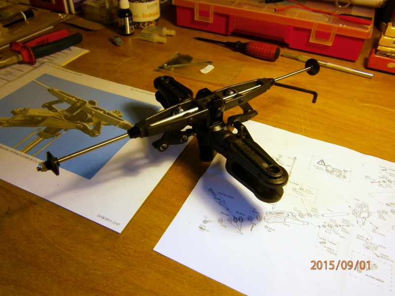

vraagje ivm deze 2 fbl rotorheads . Momenteel zit ik met 1 van deze 2 rortorheads op mijn T rex 600 esp 10mm shaft . Deze T rex is gestretchd met 700 tail boom . Nu heb ik ook eens 710 blades gestoken ipv de 600 standaard en als ik de heli optoer dan heb ik teveel trillingen . Let wel de bladen waren vooraf uitgebalanceerd . Op youtube zie ik echter filmpjes met Trex 600 schaalmodellen met 700 blades ? Nu zijn er bij RJX de 50 rortohead en de 90 . Zit er daar verschil op in grootte ? En zou dat de reden van trilling kunnen zijn . Nog wat info ivm : motor Align 1220kv main gear 170 T pinion 10 T op 6s . Esc staat op soft start . De spindle bij zowel de 50 als de 90 is 8 mm. Je ziet heb al wat research gedaan maar heb ze nog niet in het echt gezien ?

Vliegt en start trillingloos, je moet dan wel je bladen goed in lijn hebben en net niet te los of vast gezet: kwestie van aanvoelen/uitproberen :)
Het vliegt op beide scales hetzelfde. Het maakt dus niets uit. Meer vragen?
Eigenlijk wel ja maar wat ik nu eerst ga doen is de spindle eens nazien alsook de dampers . Ik heb die heli 2 de hands gekocht en weet dus niet echt wat er allemaal kan gebeurd zijn . Verder krijg ik veel reacties ( op helifreak dan ) dat het eigenlijk geen probleem zou mogen zijn . Misschien waren de bladen niet genoeg aangespannen ? Of ligt het aan esc ?
Ondertussen is de RJX kop al vervangen door een Vario semi schaalkop voor UH-1 Huey . Daar ging deze heli tenslotte voor dienen .
Indien iemand een RJX kop nodig heeft ? Er zitten nieuwe dampers in en ook een nieuwe feathering spindle .
