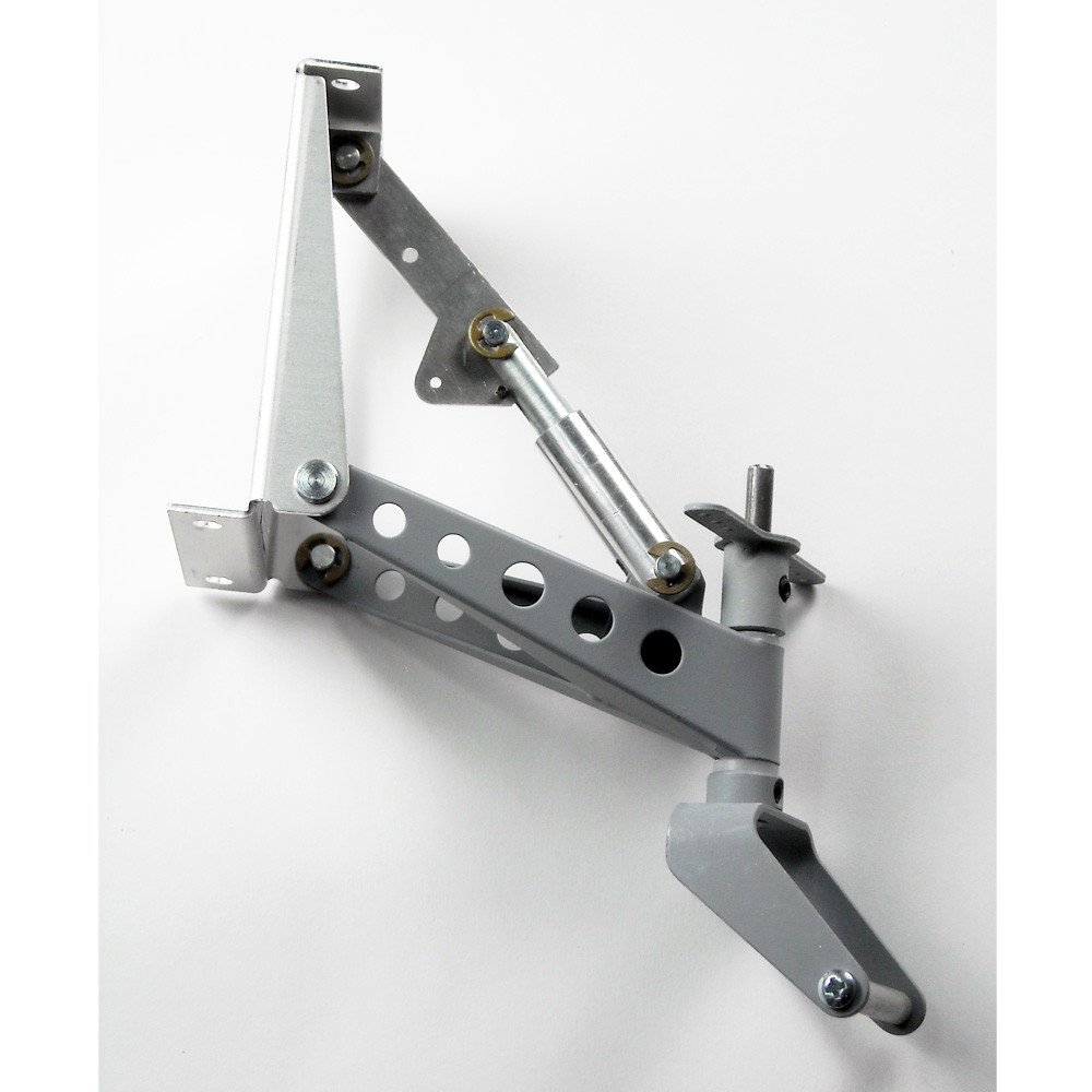

Ik ben een Do335 van ESM aan het bouwen en zoek hier retracts voor.
Esm maakt zelf de passende retracts-poten-wielen combo, maar deze zouden waardeloos zijn las ik op diverse fora. Sierra-giant maakt een onverwoestbare pneumatische set, maar deze is moeilijk t verkrijgen in europa. Nu zie ik dat Robart een mooie electrische set inclusief struts maakt, maar op RCU zijn ze daar ook niet laaiend enthousiast over. Robart maakt etectrische retracts voor alle ESM modellen zie ik, heeft iemand hier al ervaring mee?
Mvg A

Mijn eerste plan was om met kwalitatieve elektrons te werken, maar dan moet ik ergens aan passende struts zien te geraken. Deze zijn zeer lang en met offset op de mains, dus niet eenvoudig om te vinden. Ik had graag voor één keer een pasklare oplossing gehad.

Ik heb een mailtje gestuurd naar Sierra of ik enkel een set poten zou kunnen kopen, die zou ik dan hopelijk kunnen combineren met electron units en behotec wielen. Eens zien of ik antwoord krijg.
Grtz A
