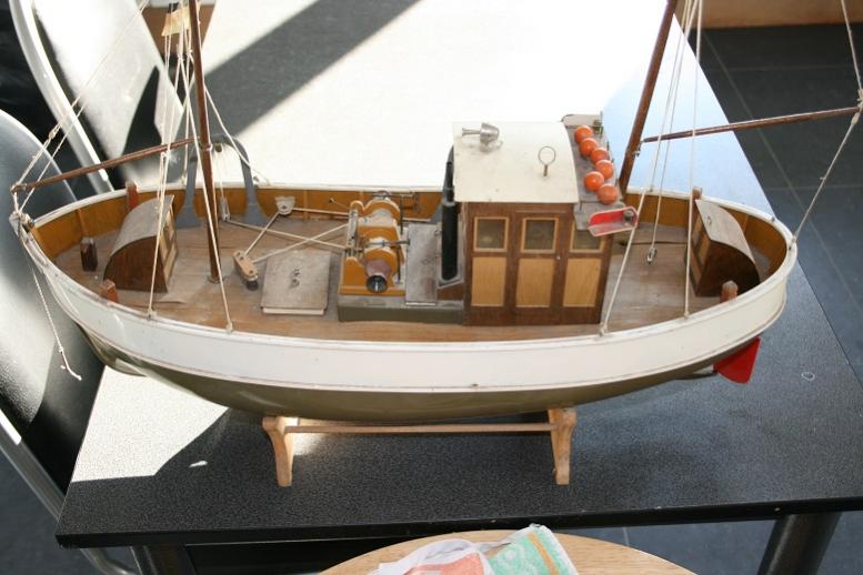

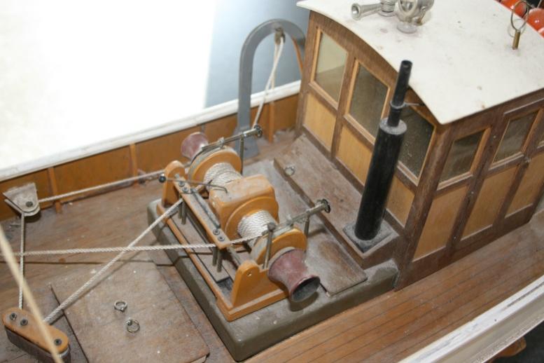

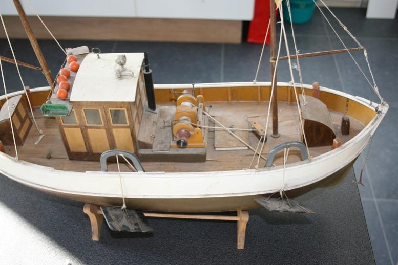

het antje sprak me aan en ik heb het aangekocht in deze staat :
full
full
full

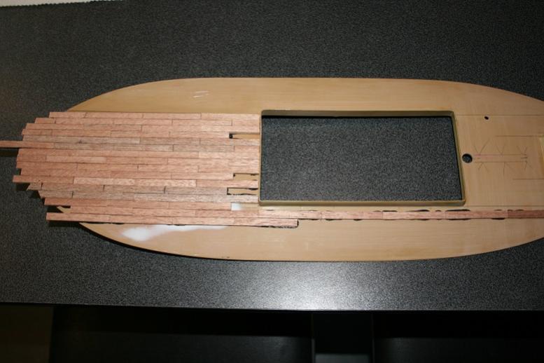

ik heb het dek er uitgesneden en alles zo voorzichtig mogelijk gestript om zo weinig mogelijk schade aan te richten.
het dek was bekleed met een soort folie waarin de houtsstructuur nagebootst werd maar dit was nagenoeg opgezwollen , gebarsten en gescheurd.
ik wil de houtstructuur toch wel behouden en heb daarom geopteerd om het dek te voorzien van kleine houten latjes die ik dan later in een vernislaag zal voorzien.
der zaten wat oneffenheden in de abs van het dek dus die heb ik eerst uitgeplamuurd en ben nu begonnen met de verlijming van de latjes derop.
de afmeting van de latjes is 3 op 6 mm.
der zal wel wat tijd kruipen in het schuurwerk vermits het dek aan alle kanten gebogen.
dit is het voorlopige resultaat :

Hallo ....?
Een leuk projekt waar je aan begonnen bent,is zeker een leuk scheepje van te maken.
Leuk idee om het dek te beplanken, is het dek nu recht of zit de juiste kromming er al in?,als je nl nu de planken erop plakt en je moet het later buigen dan is de kans groot dat er wat gaat breken........
Succes met je projekten!
gr Herman
Hallo ....?
gr Herman
nagel op de kop , je hebt gelijk , ik ben ignace.
de juiste kromming zit al in het dek , daarom gebruik ik korte stukjes van 6 cm lang.
ik gebruik geen spanvijzen of lijmklemmen om de kromming van het dek niet te veranderen , die 6 cm lengte vloeit mooi mee met de krommingen van het dek
