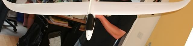

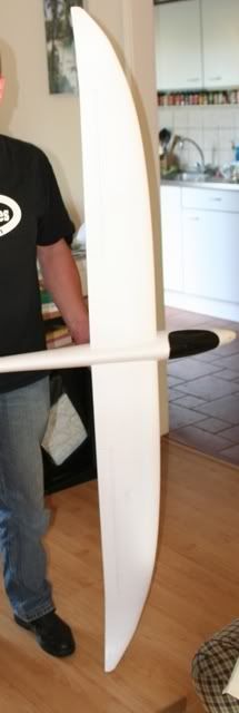

Mooie slanke vleugel
Manhoog...

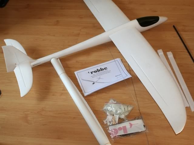

Set bestaat uit Arcel schuimdelen, handleiding, koolstof staaf (Rechts), stangen bediening rudder/hoogte, zakje kleindelen en de stickerset.
Leuk extraatje is het startelastiek, compleet met grondharing, lijn etc... de Arcus heeft standaard een trekhaak onder de romp zitten.

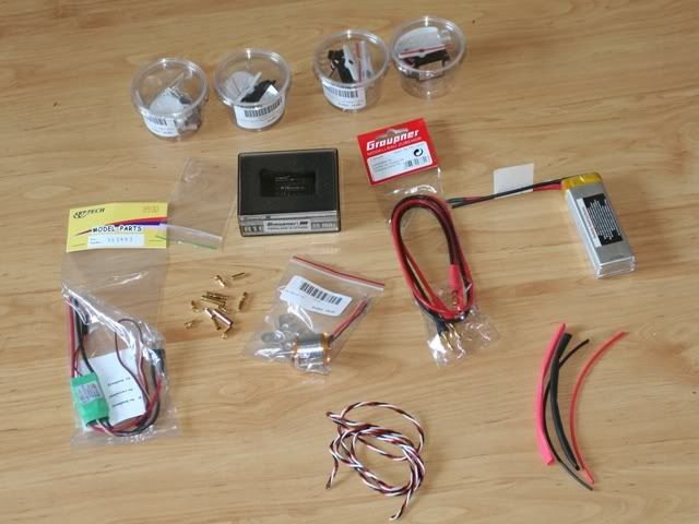

Borstelloos motorje, 3 cel Lipo 1800mAh, kleine delen & kabels, iets overgedimensioneerde RCsport servo's, Art-tech regelaar en Graupner R16scan ontvanger.

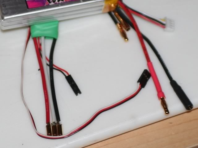

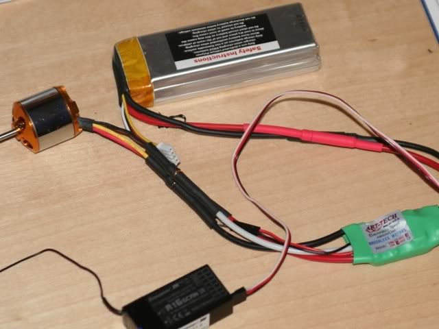

Kleine update, ben met electronica begonnen :D

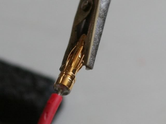

Soldeerwerk van Lipo, regelaar en motor is klaar 8) Verlengen van rolroerservo's volgt na het inbouwen ervan en bepalen van plek voor de ontvanger ...
Alles werkt inmiddels, ontvanger is ingesteld op juiste kanaal (Scan ontvanger van Graupner) en motortje draait.

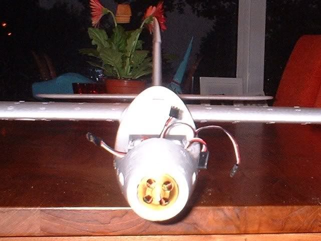

Tijdens het plakken van de staart, bleek de romp behoorlijk getordeerd te zijn, met onderstaande resultaat:
De romp bleek gelukkig goed te reageren op wat voorzichtig toegepast geweld :P
Motor op z'n plek, servokabels van rolroeren blijken voldoende lang
Zo ver heeft ie 'm inmiddels af
