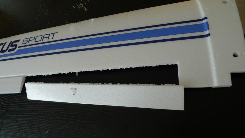

Ha collega modelvliegers. Helaas is zojuist mijn mooie zwever gecrasht :-(. Waarschijnlijk doordat ik met teveel wind aan de verkeerde kant van de helling vloog. Ineens draaide ie 90% graden en dook naar beneden. In een boom, en de schade valt gelukkig mee.
Maar nu: hoe repareer ik hem? Eerste punt is dat een flap is afgebroken. Het scharnier van de flap was gewoon het schuimmateriaal zelf. Kan ik hier nu gewoon zelf plastic scharniertjes inzetten? Of moet ik dan eerst een balsa lijst tegen vleugel plakken en daar de scharniertjes inzetten?

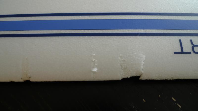

Ander punt: hoe repareer ik deuken in de voorkant het beste? Slechte schuim wegsnijden en nieuwe schuim erin? Hoe kom ik aan dit schuim? Is dat los te koop in een modelbouwwinkel? Ik kan natuurlijk ook gewoon piepschuim gebruiken, maar da's toch minder stevig. En hoe lijm ik het? Welke lijm is het meest geschikt?
Ter verduidelijking (en voor enig leedvermaak), hieronder 2 foto's van de schade.

voor de kleinere gaten op te vullen ga je naar de DHZ winkel en koop je pot of tube KNAUF RENOBAND. voorbeeldje
is perfect hiervoor! en overschilderbaar etc!
die ene aileron gewoon herstellen door e plastic scharniertje te steken of gewoon met stevige (glasvezel) tape terug te kleven.
wel opletten dat je de beide delen NIET tegen elkaar duwt. ze moeten kunnen bewegen !

Met die flap kom je een heel eind door er een strip transparante tape overheen te zetten. Verpakkingstape is ok, je hoeft geen extra zware tape te gebruiken omdat het scharnierpunt over de hele lengte van de flap wordt doorgegeven.
Ik doe dit vaak al preventief bij schuimpjes......
Hallo, hartelijk dank allebei voor jullie reacties! Dat Knauf Renoband kwam ik zo snel niet tegen bij de Gamma, maar ik vond wel Alabastine Allesvuller. Geschikt om grote gaten mee te vullen, wit van kleur en heel erg licht! Nog even wachten op het eindresultaat, maar het lijkt prima gelukt te zijn.
De plakband tip voor de flap: ook perfect, hij lijkt nu weer stevig genoeg vast te zitten!
die vuller zal hoogstwaarschijnlijk de tegenganger van renoband zijn.
idd zeer licht wit spul!
Veel plezier ermee!
Van wat voor soort martiaal is het vliegtuig gemaakt?
Want heleboel schuim soorten kan je deuken en oneffenheden er uit krijgen door middel van er warm/kokend water rustig/voorzichtig er over heen te laten lopen. Tenminste dit werkte bij mij ook, kijk wel uit voor je elektronica!!
Wordt die vuller niet super hard en gips achtig?
die vuller wordt inderdaad hard, niet keihardmaar wel beetje flexibel. je kan het bv wel nog induwen
gewoon smeren (vullen) laten drogen en dan het teveel lichtjes afschuren..

Je zou de flap ook aan elkaar kunnen lijmen met Uhu Por. Ik kreeg dezelfde tip van iemand een tijdje geleden toen mijn roer er bijna af lag van mijn Swift 2. Deze roeren zijn van dun EPP schuim en scheuren na verloop van tijd ook uit.
Na de reparatie met Uhu Por werkte het weer perfect. De lijm blijft soepel genoeg om te bewegen maar zit ook vast genoeg om niet meer los te gaan.
Voordeel van lijmen is dat je het niet meer ziet, met plakband o.i.d. zie je het altijd weer...
En de gaten in de vleugel had je ook kunnen vullen met EPP schuim en Uhu Por, ik heb nog wel EPP schuim liggen mocht je nog wat nodig hebben..

Hee, bedankt weer voor jullie reacties! Die tip over UHU Por zal ik onthouden voor een volgende keer. Klinkt goed! Het plakband zie je inderdaad wel, maar het belangrijkste is dat ie weer vliegt. Helaas vandaag geen vliegweer :-(.

De deuken overgieten met kokend water met waterkoker, na een 20 tal seconden de laatste kleine oneffeneden uitmasseren en klaar de rest met tape of scharnieren . Mvg geert
