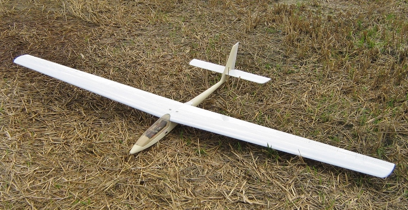

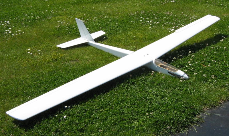

Zoals belooft een opknap verslag.
Kist een sopje gegeven, ziet er al veel beter uit
Kist op de weegschaal 1450 gr kaal.
ZW op 68 mm met 450 gr in de neus , daar kan dus een flinke esc. in
De bevestiging voor de 2 standard servo's is OK , de verbindingen met de stuurvlakken zijn OK en lopen vrij.
Veugel pennen en bevestiging vleugels OK , die kan met een paar servo's en batt zo de lucht in.
Ga een sleepkoppeling maken , eens kijken wie er in de club kan slepen
Alvast een paar foto's.
