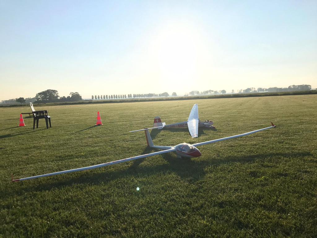

Jazeker. Vlieg er sinds ruim een jaar mee. Tenminste, ik ga er vanuit dat het ook een Robbe is. Spanwijdte ca 4.10 m. Vliegt heerlijk, maar was voor mij wel aardig wennen (groter en zwaarder dan ik tot dan toe had gevlogen). Het dubbele landingsgestel is heel praktisch bij het sleepvliegen, hij kiept niet zo makkelijk op een tip. Mijn voornaamste "gripe" is dat de mijne geen remkleppen heeft, maar de flaps gaan ook niet echt ver genoeg naar beneden. Dat maakt dat ie bij het landen wat verder doorzweeft dan ik soms zou willen. Niks problematisch, maar daar moest ik wel even aan wennen. Als ik 'm nu zou bouwen zou ik zeker proberen hoever ik de flaps naar beneden kan laten draaien (en de rolroeren omhoog) om een effectievere rem te creeren.

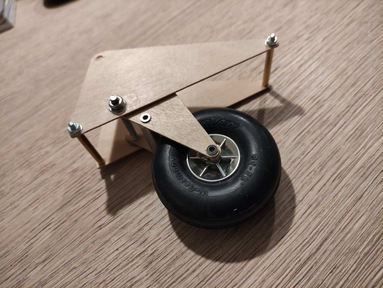

Goed te horen dat hij zo fijn vliegt! Helaas zat bij mijn aankoop geen intrekbaar landingsgestel. Dus zelf maar aan het knutselen gegaan. Het resultaat kun je zien op bijgaande link. Videolink https://youtu.be/e7NlA1DeN4 Proto van 1,5 mm triplex.
