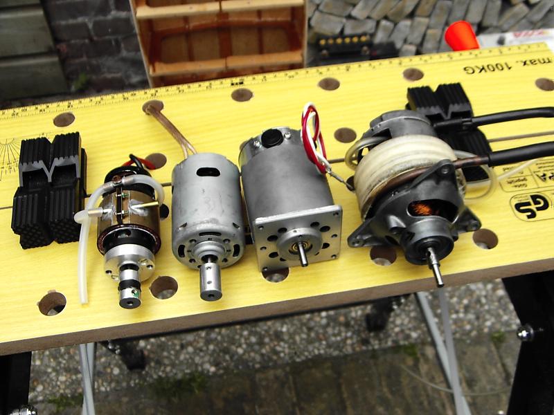

Printermotoren zijn wel geschikt om boten aan te drijven, maar dan liever eentje van een groter formaat zoals de derde motor van links op dit plaatje:
full
Met een diameter van 60 mm en een lengte van 80 mm met een as van 7 mm (bij de motor op de foto afgedraaid naar Ø5 mm) zou ééntje ruim voldoende zijn voor de Düsseldorf.
Plaats eens een foto van de printermotoren die jij hebt liggen (of een link), want een asje van 2,5 mm klinkt niet erg bemoedigend moet ik zeggen...

De tweede motor is een Speed 900 met een diameter van 50 cm en een lengte van 68 mm, het uiterlijk van deze motoren is gelijk, dus zo'n vergissing is gauw gemaakt.
