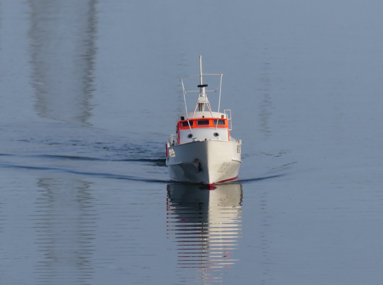

    Vandaag maar eens een proefvaart gemaakt. Was prima weer er voor. Kalm aan op 7,4V.
    Motoren zijn inderdaad ampere-slurpers met de originele schroeven. Worden vervangen door borstelloos. Regelaar is zo'n irritant type die, als je achteruit wilt varen, éérst twee seconden in neutraal moet staan. Met mede-schippers op het water geen goed plan. Maar: het model is keurig waterdicht. Blusmonitor doet het ook prima. Al met al: hier zit een blij man.

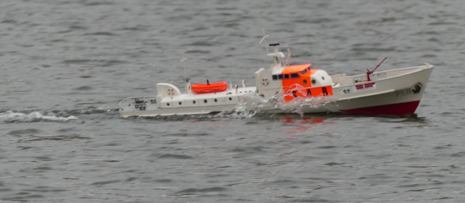

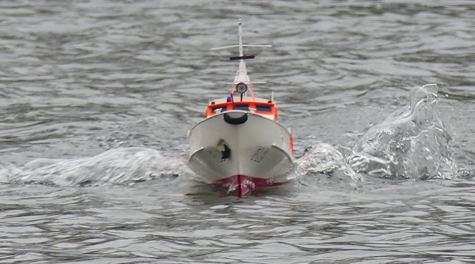

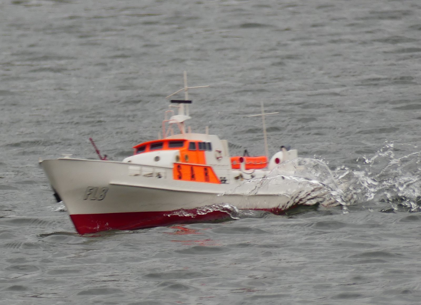

    Na in twee weken elke avond een paar uurtje in de schuur doorgebracht te hebben, is mijn FL-8 "iets" veranderd. De Johnsonmotoren zijn eruit; vervangen door Graupner 345Z brushless motoren. Beide regelaars op één kanaal. Geen V-mixer er tussen. Op de werkbank geprobeerd, maar op lage snelheden reageerden de motoren niet goed. Elke motor een eigen 7,4V 4500 mAh Lipo.
    Tweeblads speedschroeven vervangen door drieblads Raboesch exemplaren.
    Blusmonitor vervangen door eentje met extra lange straalbuis. Betere straal. Blusmonitor is nu draaibaar door een mini-servo er onder. De bluspomp voorzien van een regelaar om zodoende de worplengte te kunnen regelen. De bluspomp draait op 11,1V.
    Vandaag de eerste proefvaart met de nieuwe motoren er in.
    Softwarematig het eindpunt van de gasknuppel op 20% gezet; op de werkbank leek dit al behoorlijk snel. En dat klopte...
    Enfin: uiteindelijk staan de motoren nu op 60% begrenst. Dat was voor vandaag snel genoeg. Bovendien ligt de opbouw er nog los op en die weegt vrijwel niks. En de opbouw van een "Flugsicherheitsboot" moet niet zelf vliegneigingen krijgen... Opbouw wordt later vastgezet met magneetjes.
    En omdat de blusmonitor draaibaar is, heb ik toch een soort "boegschroef'. De tegendruk van het bluskanon bleek in staat om het model tegen de wind in, om te krijgen. :D
    Na een halfuurtje redelijk ruig varen had de ene motor ruim 1400 mA en de andere motor bijna 1500 mA verstookt.
    Als vergelijking: de Johnsons trokken samen in 20 minuten ongeveer 4800 mA... :yes:
    Enfin... de plaoties:
    Dit was met de motoren op 30%.
    Motoren op 50%
    60%. Harder durfde ik niet. Er moet nog wel ballast in het voorschip bij. De vorige eigenaar voer het schip met 12V NC-cellen. Behoorlijk wat zwaarder dus.

  6. MicropropSport
    12.229
    Prachtige actiefoto’s!
    Meer golven, en de boeg komt mooi tot z’n recht.
    Voluit kan het model hebben. Ik had de snuit flink toen uit het water.
    Erg mooi. Gefeliciteerd met de tweede geslaagde proefvaart.

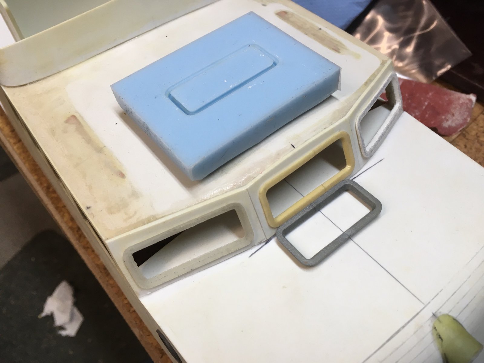

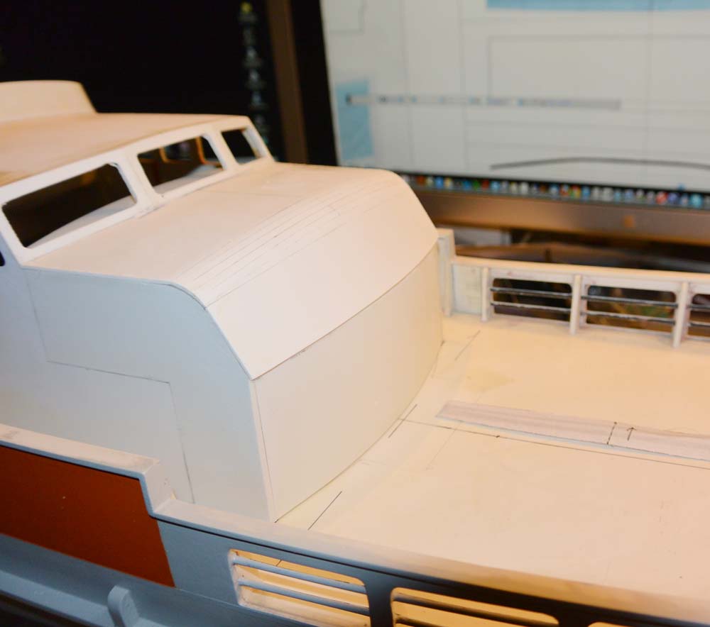

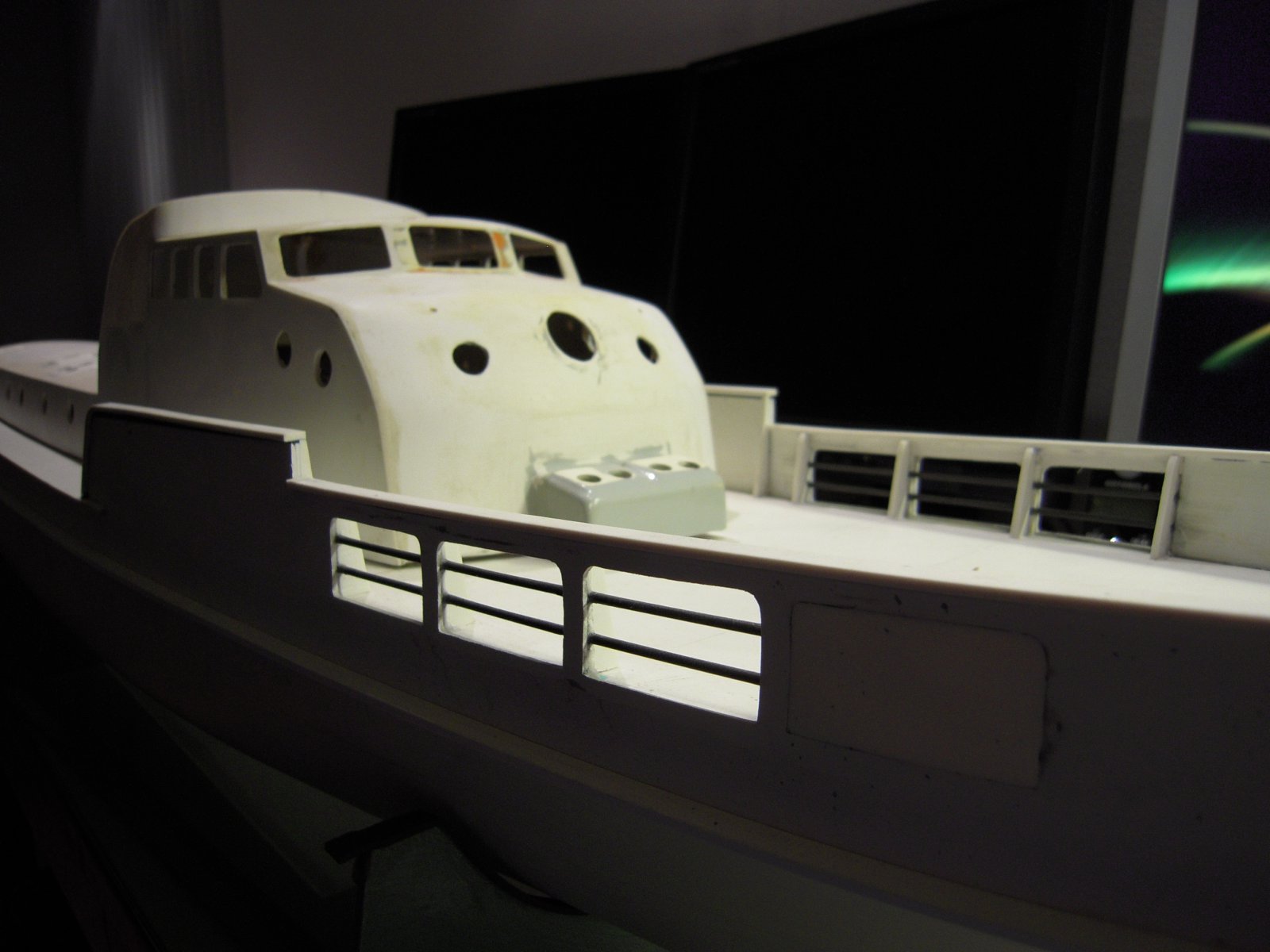

    Vandaag met de epoxyrestanten twee nieuw voorruitjes gegoten.
    Die zijn iets breder dan de standaard, aangezien ik de cabine fors heb aangepakt.
    Dus die moest ik eerst afgieten, van het afgietsel een nieuwe matijs inlatex
    Daar kon ik dan 3 nieuwe uit vervaardigen...
    Voorheen...

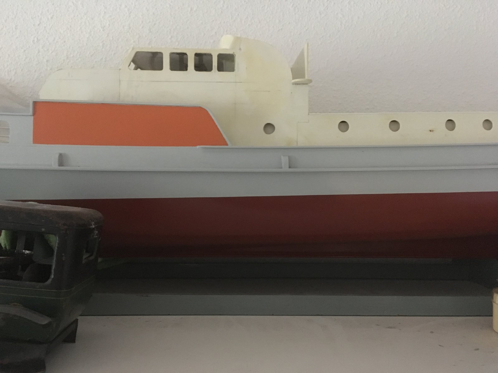

    Maar eigenlijk klopt er geen fluit van de proporties van het model.
    Robbe heeft er een 'lekker' bootje van willen maken.

    Maar omdat ik elke keer met wat overdaad aan epoxy zit...
    En vergeet nog iets af te gieten...
    Dacht ik... epoxy bij de vis!
    Ter illustratie... In drie tinten. Geel... is vergeeld met glasparel, van 10 jaar ehhhh... zie eerder dit draadje... de linker is met lamineerepoxy en airosil...
    De rechter met zelfde maar met extra wit pigmentstof... dat is direct ook de sterkste. Maar het is slechts decorum.
    Eenmaal verlijmd en met glaasjes is het sterk. Daarna een kwak kleur er over...

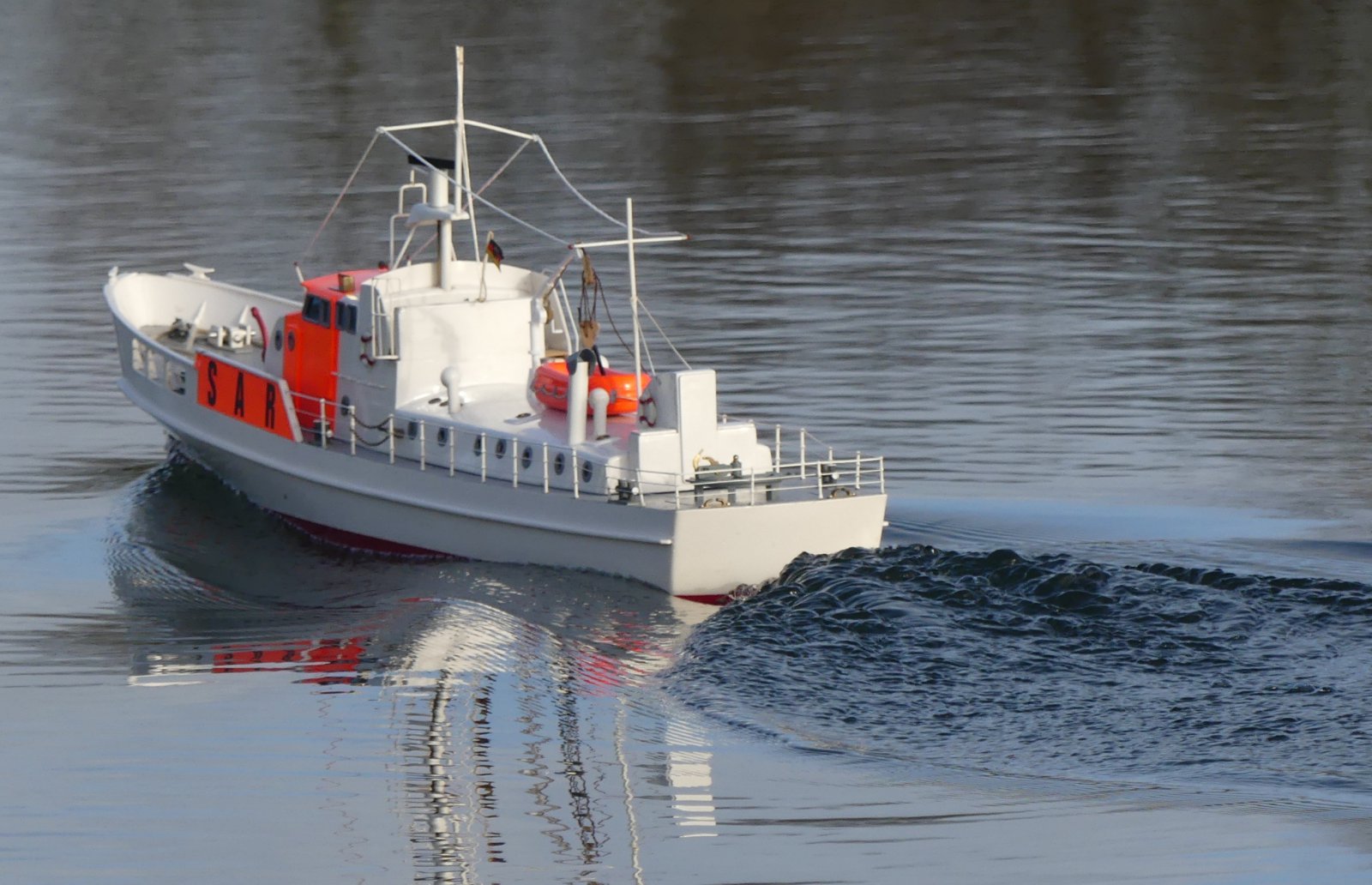

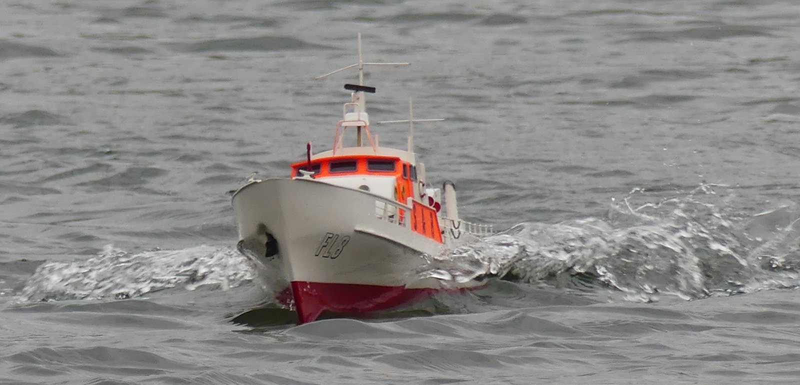

    Tijdens de laatste vaart gemeten: 11,7km/uur, regelaars op 60%.
    (Ik durf nog steeds niet sneller...:eek:)
    Met een scherpe bocht stroomt het water door de gangboorden bij het achterdek...

    Kijk ik naar de foto's dan valt het op dat het achterschip zo laag lijkt te liggen.

    Op het rechte stuk doet ie 12 kmh. Live GPS gemeten met de telemetrie op zender.
    Toen ook in Drachten op die mooie plas, op die mooie zomerse dag.
    Dat was toen erg gezellig!
    Met die 11.7 zit je iets boven schaal, en geeft dan ook dat mooie vaarbeeld.
    Schaalsnelheid is 8,2 kmh.
    Een golf beinvloed de snelheid, dat laat zich ook via de telemetrie aflezen,
    net als een bocht, uiterst lollig.
    Wil je snel en stabieler met de romp door het water, meer accu of meer massa onderin. Dan gaat het een stuk beter.

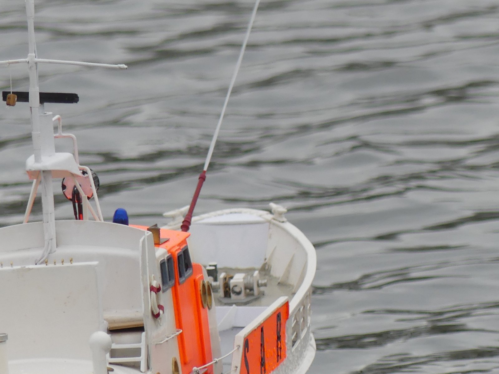

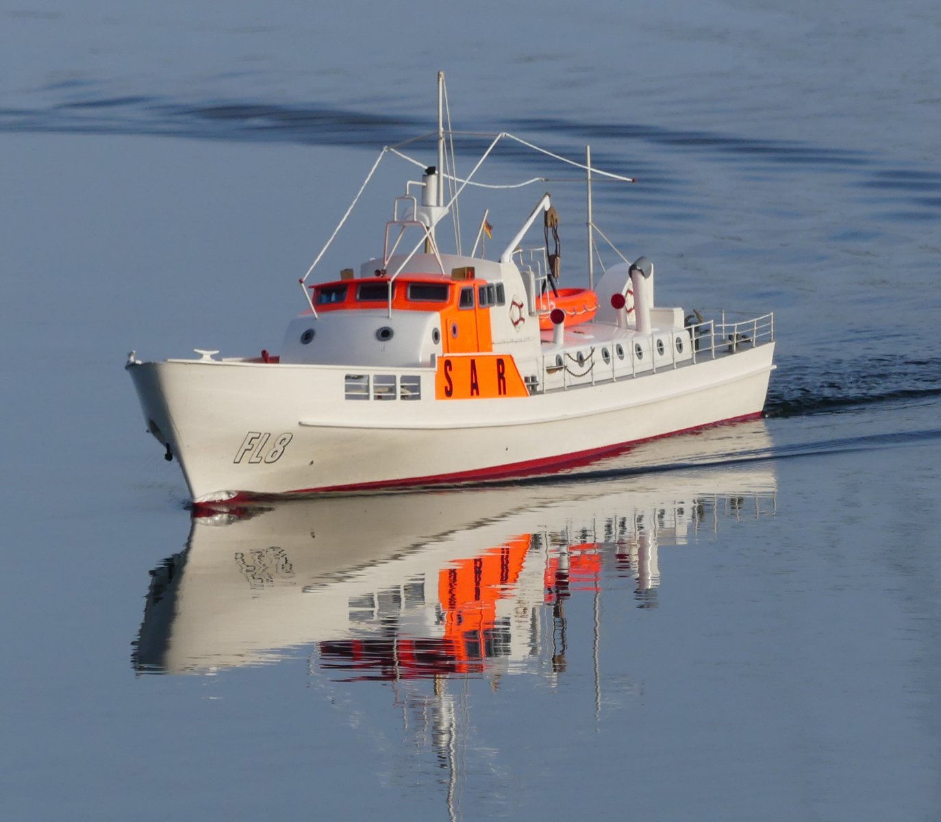

    Ondertussen wat details toegevoegd: zoeklicht en blauw zwaailicht op de brug, navigatieverlichting en (voor alle zekerheid) voorlopig een rubber band op de boeg.
    De (plastic) patrijspoorten in de opbouw waren bijna vergaan; twee drukte ik er spontaan kapot toen ik de opbouw beetpakte. Vervangen door messing, en meteen goed waterdicht gemaakt.
    De kleine bovenlichten óp de opbouw heb ik volgegoten met epoxy. Die waren nog open, en om een of andere reden vind ik dat op een schip nooit zo prettig.
    De boeg bleek bij inspectie een behoorlijke scheur te hebben. Boven het dek heb ik een dwarsschot geplaatst en vervolgens beetje bij beetje de boeg volgegoten met epoxy en glasparels. Die kan weer een tikje hebben, hoewel dat niet de bedoeling is.

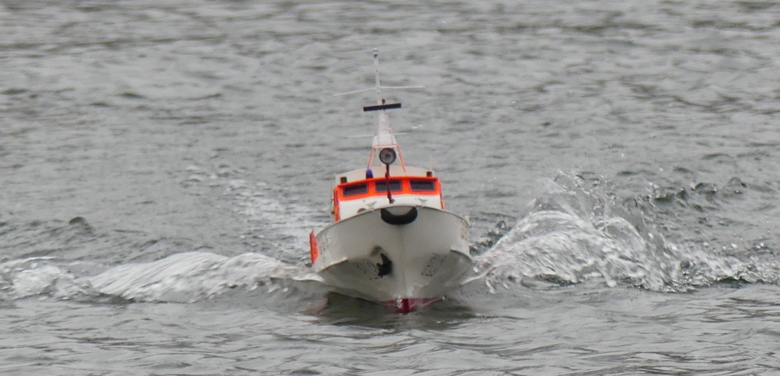

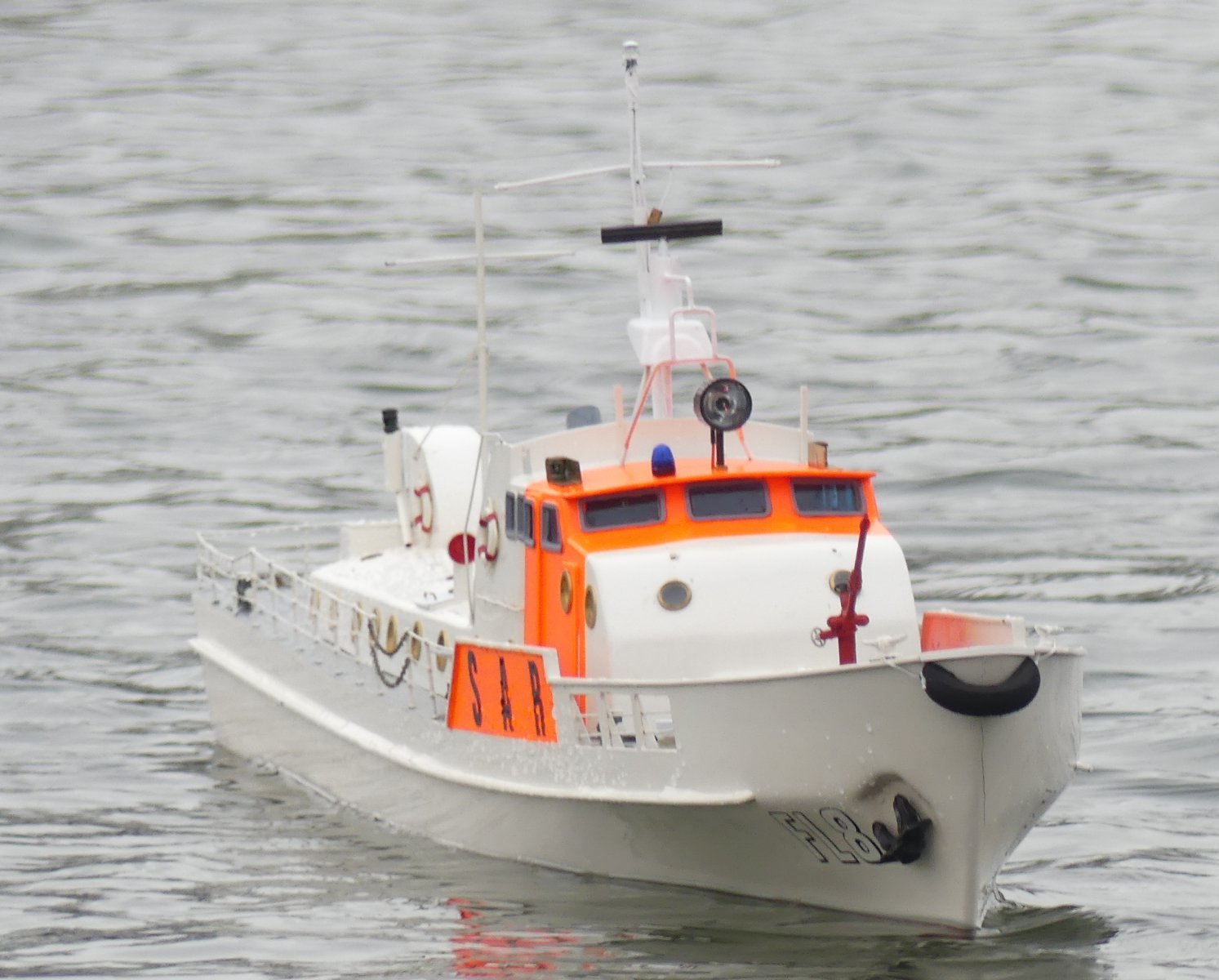

    Kalm gangetje met ongeveer half gas. Wél tegen de wind in. En die was stevig vanochtend.
    En dit was op de ingestelde topsnelheid. De boeg ligt wat dieper in het water dan vorige week, dankzij een stuk 7mm dik plaatstaal in de boeg. 400 gram extra...
    P1100796.JPG Diagnose van de dokter: met uw prostaat is in ieder niks aan de hand.
    Op 11,1V reikt de blusmonitor ongeveer 5 meter.
    P1100808.JPG En als je dan door je eigen hekgolf ploegt, tja... Dan komt die boeg wel even omhoog.

    Ja Roel, gaat als een scheermes door het water... gas er af en hij ligt stil...
    dat doet die van mij ook!
