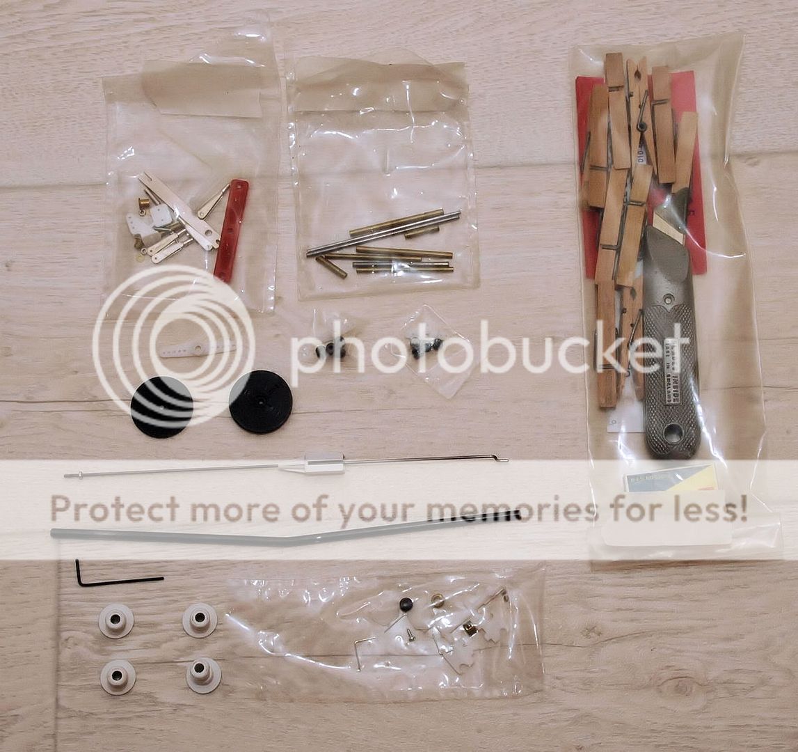

En natuurlijk de foto’s van de bouwdoos en de (overgebleven) inhoud:

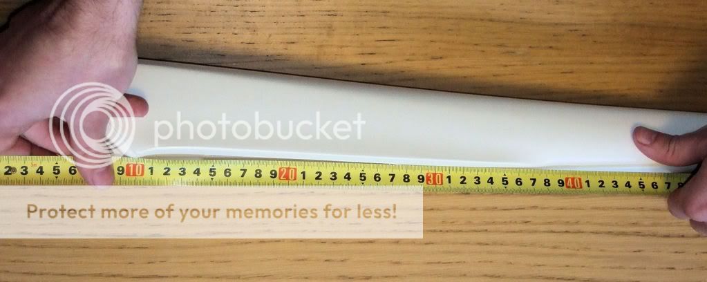

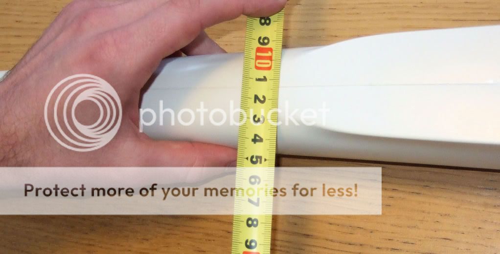

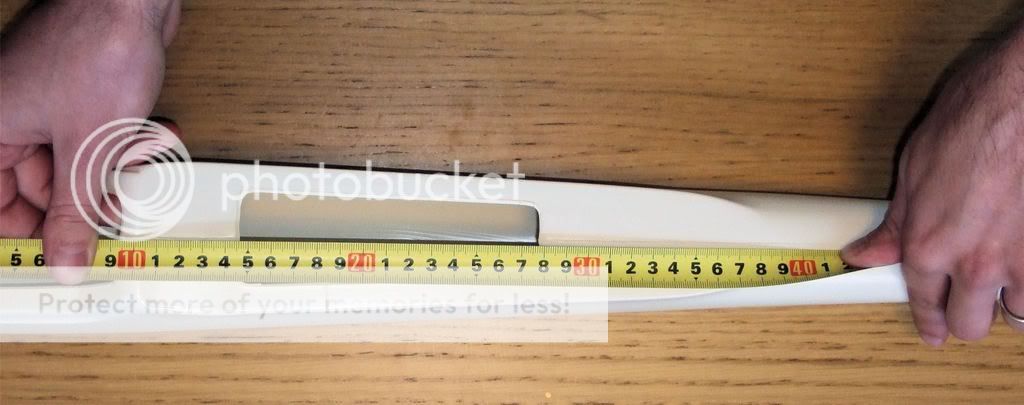

Ik vond het meten van de koorde maar moeilijk dus heb maar wat foto's gemaakt:

Ik zal de koorde van mijn vleugel opmeten.
Jan-Willem
hoi
Ik heb net de koorde bij mijn vliegtuig opgemeten en dat was 235mm.
Ik hoop dat je hier iets mee kan.
Jan-Willem
Dat lijkt inderdaad hetzelfde toestel te zijn! Misschien een stomme vraag maar kan bij jou de cockpit open? Als ik hem naar electro ombouw dat zou dat we handig zijn namelijk!
Bedankt dat je de koorde opgemeten heb, daar kan ik wel wat mee;)
