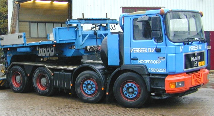

gejatte plaatjes:
okey, hier ff een lousy update.
ik heb hem al helemaal uitelkaar gehad dus, en was nu op zoek naar het eindbestemmingsplaatje.
nu dacht ik zoiets:
een 6x4, leuk maar brengt ook problemen, chassis verlengen, extra as (de behuizing heb ik al, alleen geen internals) en vering, en dan ook de juiste wielbasis houden die ik ook nog niet weet.
maar dan met een 3assige dieplader.
ik heb deze opbouw al gescoord maar nu moet ik achter assen/banden/vering aan, want die zijn gebruikt in een ander trailer project van iemand anders. (EDIT: het is een wedico trailer ben ik net achter)
ik heb deze plaatjes ook weer ff snel van internet afgeplukt. mijn foto's komen wel een keer als ik aan het hakken en zagen ga:D
laat me iig weten als je nog iets bruikbaars voor me hebt liggen, en alle andere reacties zijn ook welkom natuurlijk.

neen dat deed geen pijn, ja, in de portemonnee:D. maar omdat ik nu dus toch een 6x4 ervan ga bouwen, zou ik dan ook de cabine kunnen choppen, dus een lage dag cabine van maken.
zoals deze maar dan 6x4. verder wordt het weinig bling, t wordt een werk truck. dus alles wordt zo simpel mogelijk gehouden, maar wel voldoende opberg ruimte voor allerhande spanbanden/hout blokken
kleuren combo ben ik nog niet helemaal uit alhoewel een zwart/goude combinatie altijd goed staat. net als blauw wit, wat ook een optie is. ik zit nog in de prakkedenk fase. en ik zal eerst maar eens op zoek gaan naar onderdelen om de 6x4 te realiseren.
