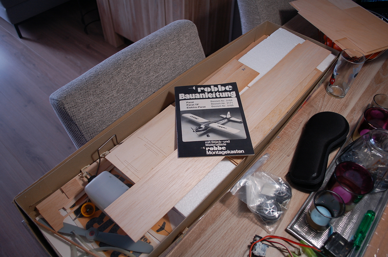

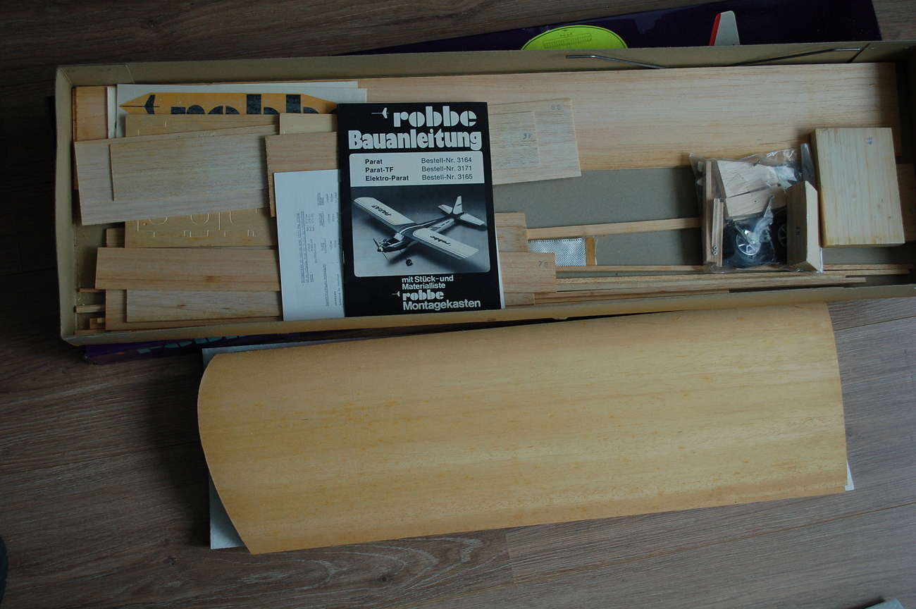

    De inhoud van de doos:

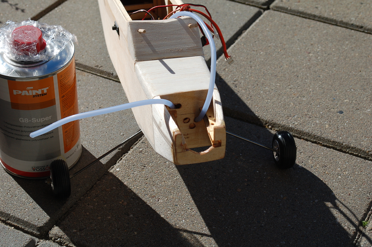

    [​IMG]
    [​IMG]
    Aandrijving wat ik hiervoor ga gebruiken is een OS max .25sf die ik ook via dit forum verkregen heb.

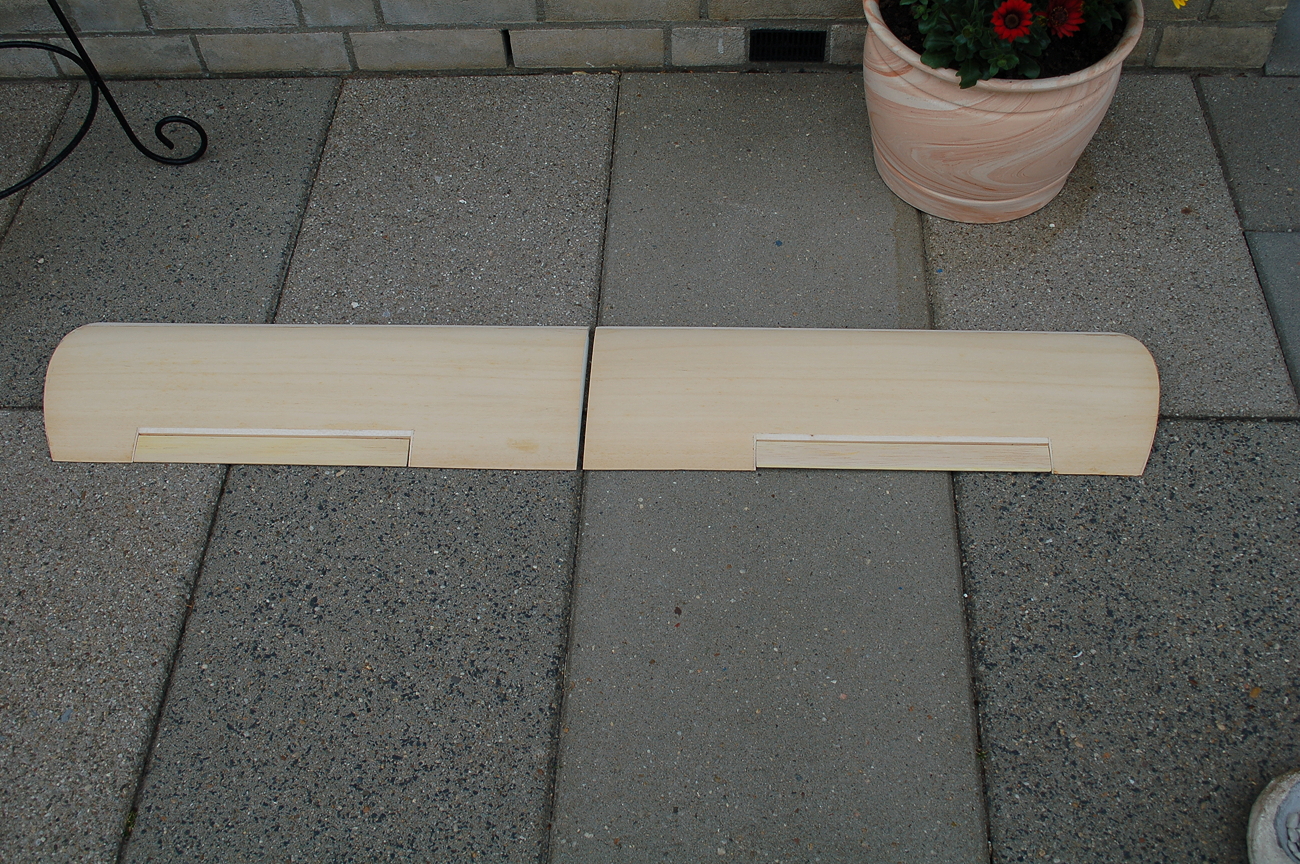

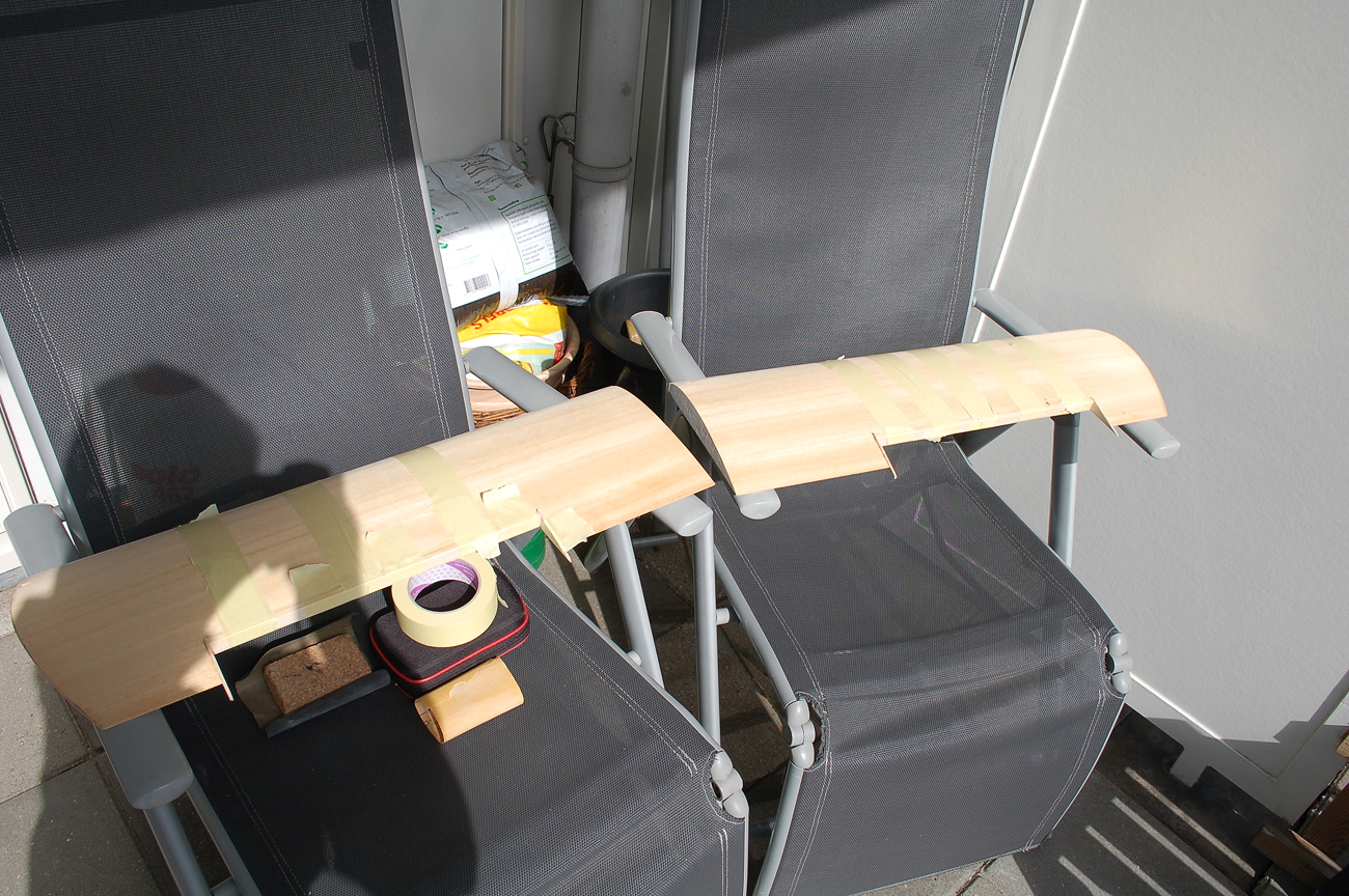

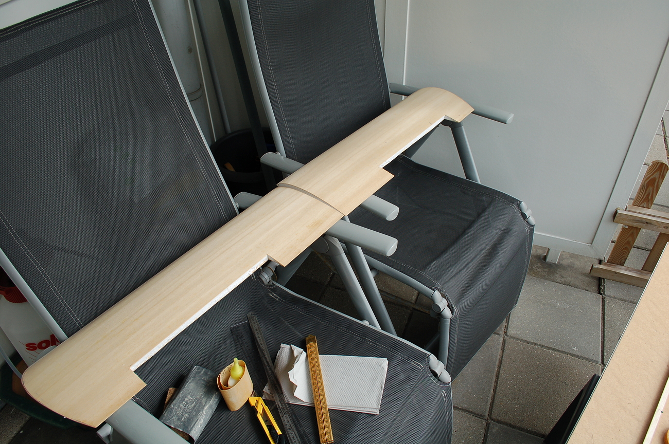

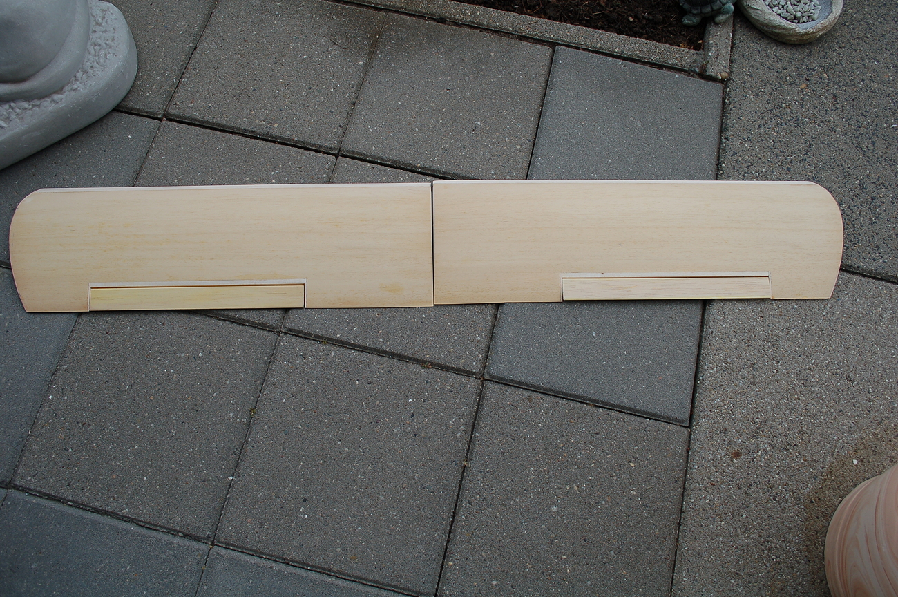

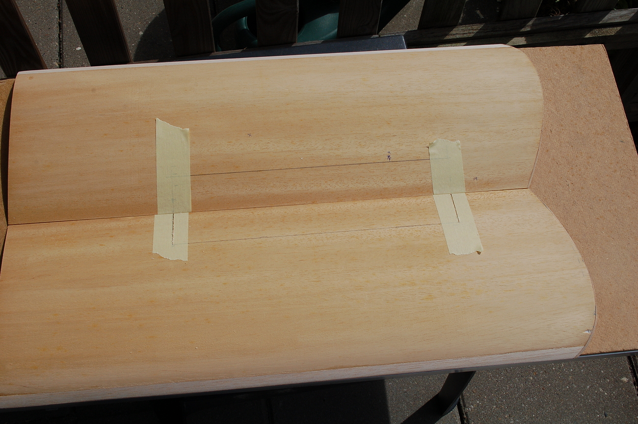

    Zoals gezegd gisterochtend begonnen met de vleugels. Eerst de neuslijst aangebracht, tipkant ingedekt en met houtlijm extra snel gelijmd, geschuurd
    [​IMG]
    en vervolgens de rolroeren afgetekend en ingezaagd.
    [​IMG]
    [​IMG]
    Langs een stalen rij uitgesneden:
    [​IMG]
    Heerlijk zo'n tuintje op het zuiden, zodat alles lekker buiten kon gebeuren. Fris weliswaar begon de dag, maar later met het zonnetje erbij was het goed toeven.
    Daar de achterlijst waar de scharnieren inkomen 12 mm mat, en ik maar balsa 10 x 10 voorhanden had, uit restant balsa van 2mm dik de lat opgedikt hebt.
    [​IMG]
    Wat bruislijm, tape en de zijkantjes erop.
    [​IMG]
    En een nachtje laten uitharden.

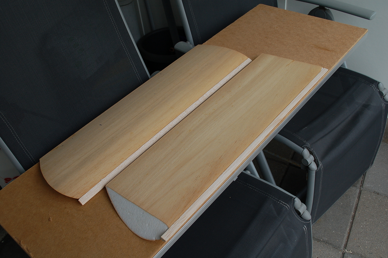

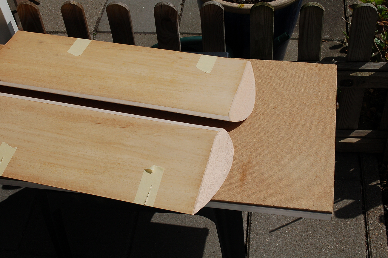

    Na het uitharden vanmorgen begonnen met het geheel te schuren en voila, het begint wat te worden:
    [​IMG]
    Uit een balsa blok van 50X50 mm beide rolroeren op maat gezaagd en geschaafd.
    [​IMG]
    [​IMG]

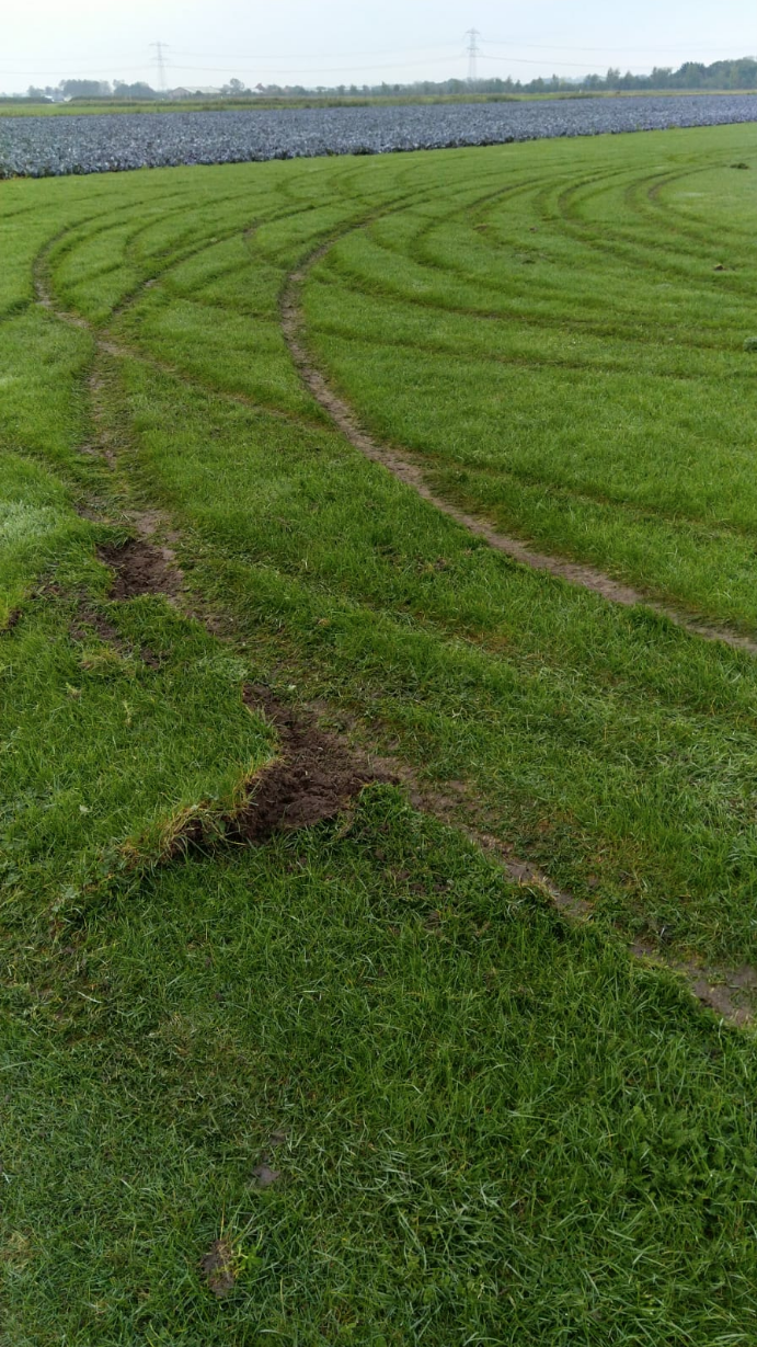

    Gisteravond van onze vereniging nog een zinloos triest bericht mogen ontvangen.
    "Vandalen op het veld
    Een aantal leden hebben het wellicht al gezien of waren geïnformeerd over het feit dat we de laatste weken getroffen zijn door vandalisme op het veld. Er is vermoedelijk met Quads op het veld gecrost wat diepe sporen heeft achtergelaten.
    Helaas is dit vannacht weer gebeurd en heeft nu meer schade achtergelaten dan de vorige keren."
    [​IMG]
    [​IMG]
    Je zou ze wat......:mad::mad::mad:
    Totaal geen respect voor andermans eigendommen!
    Laatst bewerkt: 15 okt 2020

    Dat is de "niet omdat het moet maar omdat het kan" mentaliteit. "Hé da's een leuk veldje, daar kan ik effe lekker crossen". Na een poosje rondkachelen even omkijken naar het veld, "Oei, daar ging ik bijna uit de bocht, mooi slipspoor. En daar drifte ik lekker door de bocht maar hapte de band wel een beetje in het gras. Leuk veldje, kan ik met m'n maatjes nog wel eens terug komen."
    BA, wat een mentaliteit. Bij ons in de buurt heeft een boer zo iets aan de hand gehad. Pas opnieuw ingezaaid grasland omgeploegd door een stelletje motorcrossers. Twee dagen later waren ze terug en had de boer ze in de gaten. Direct de politie gewaarschuwd maar die kwam pas ruim een uur later. De daders wel gesnapt en weggestuurd maar de boer kon alles opnieuw gaan vlakken en inzaaien. Wie mag dat betalen? Juist, de boer zelf! :mad: Hij heeft geprobeerd de schade op die crossers te verhalen maar dat lukte niet omdat de politie de namen niet aan hem mocht geven vanwege de privacy wetgeving. Volgens de politie "wisten ze niet" dat het net was ingezaaid, ze dachten dat het braakliggend land was. Ze hebben beloofd daar niet meer te gaan rijden. :rolleyes::rolleyes:

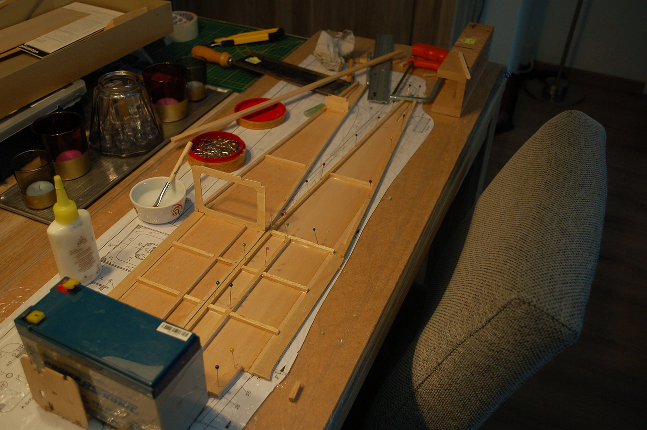

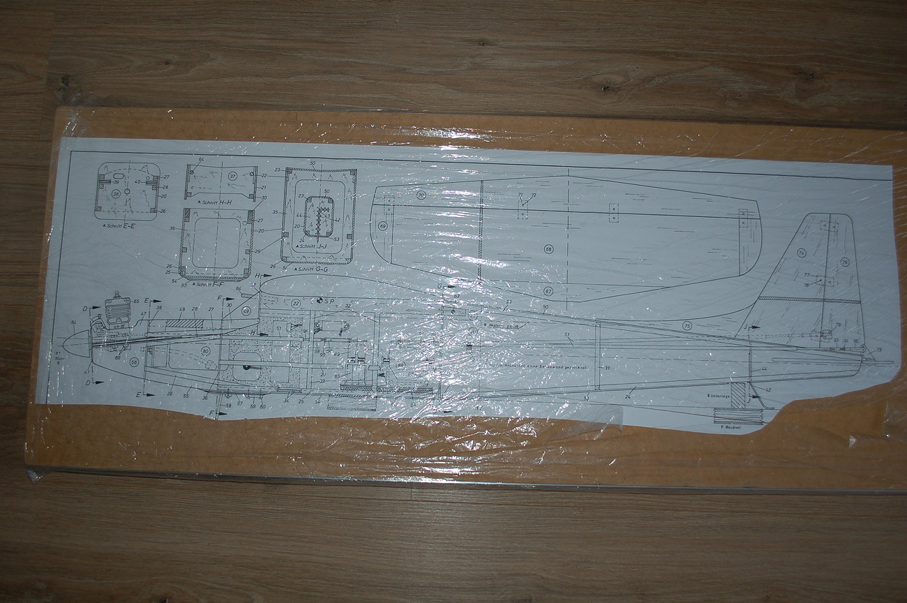

    Stuk kouder dan gisteren, maar vanochtend na het schuren, naar binnen gegaan en begonnen met de eetkamer tafel te veranderen in een bouwtafel.

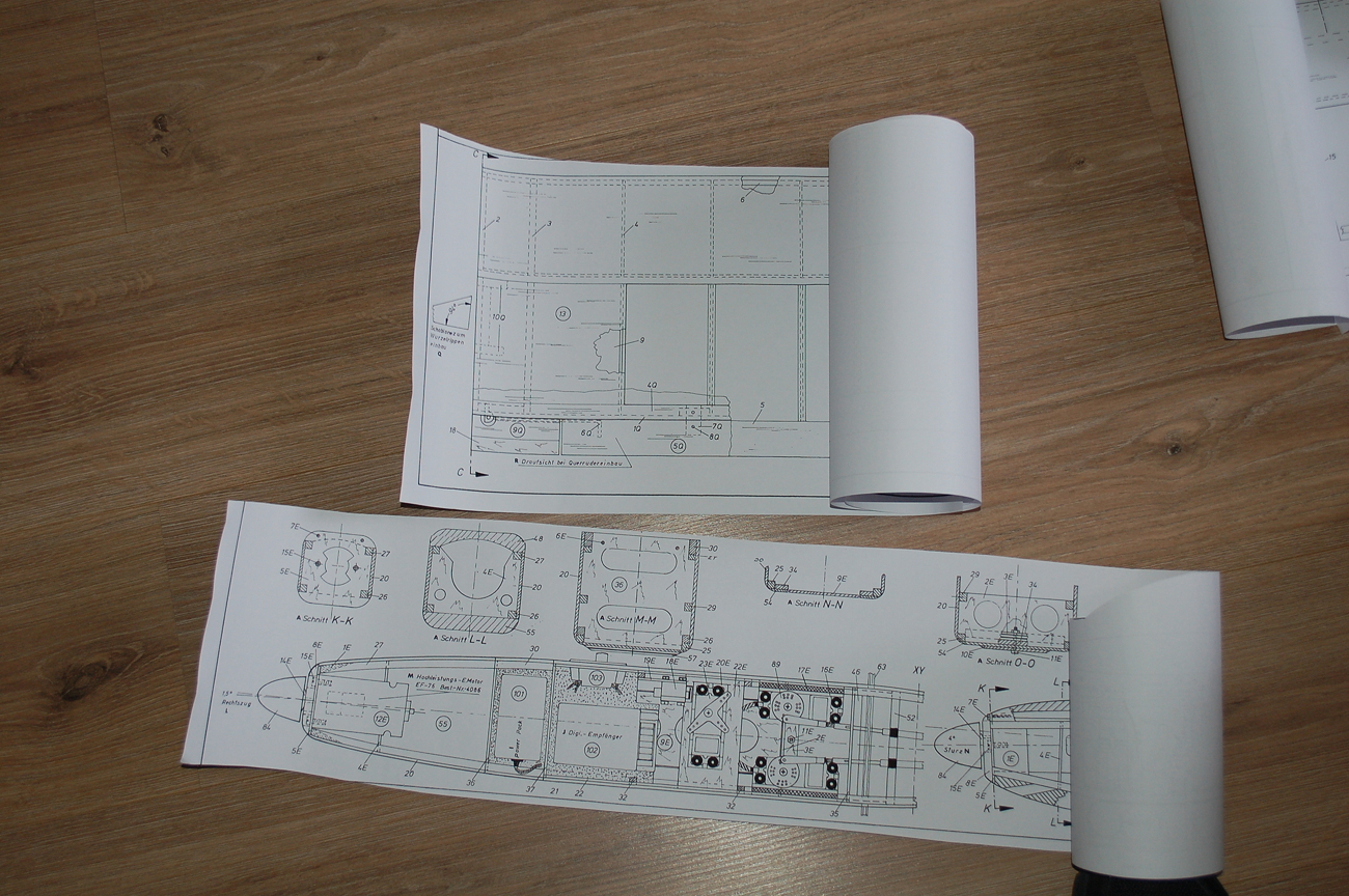

    De gekopieerde tekening in handzame stukken geknipt:
    [​IMG]
    Op de bouwplank ermee, afgedekt met huishoudfolie om te voorkomen dat het gelijmde deel op de tekening plakt:
    [​IMG]
    Onderdelen losgemaakt, en puzzelen maar :)
    [​IMG]
    [​IMG]
    [​IMG]
    [​IMG]
    'T is natuurlijk eenvoudig bouwen, maar de lol is er niet minder om :).

    Geinig om bepaalde bouw constructies te zien op de tekening, zoals die motordomp. Dat is een stevige.
    Op tekening lijkt het om een vleugel te gaan die opgebouwd is uit spanten, maar jij hebt schuim kernen.
    Is dit een eigen innovatie, of was dat standaard optie voor dit model?

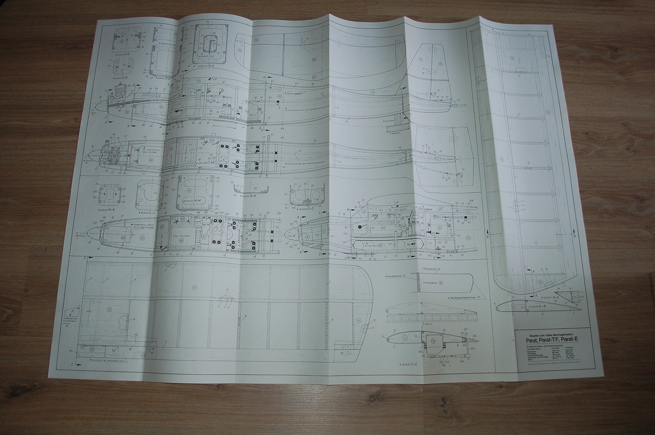

    Nee, dit was een standaard optie. Hij was te koop toentertijd in drie uitvoeringen.
    Parat, Parat-TF en de Elektro Parat. Zie foto 1-3 en 4 uit post 1
    De TF die ik nu aan het bouwen ben, zat standaard de voorgevormde ingedekte vleugel in.

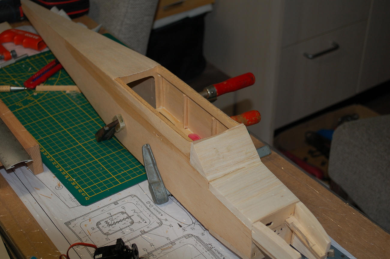

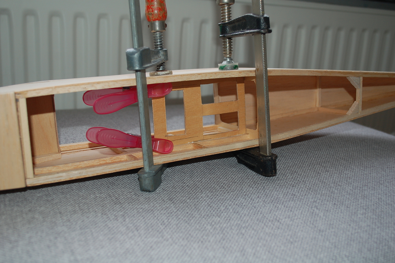

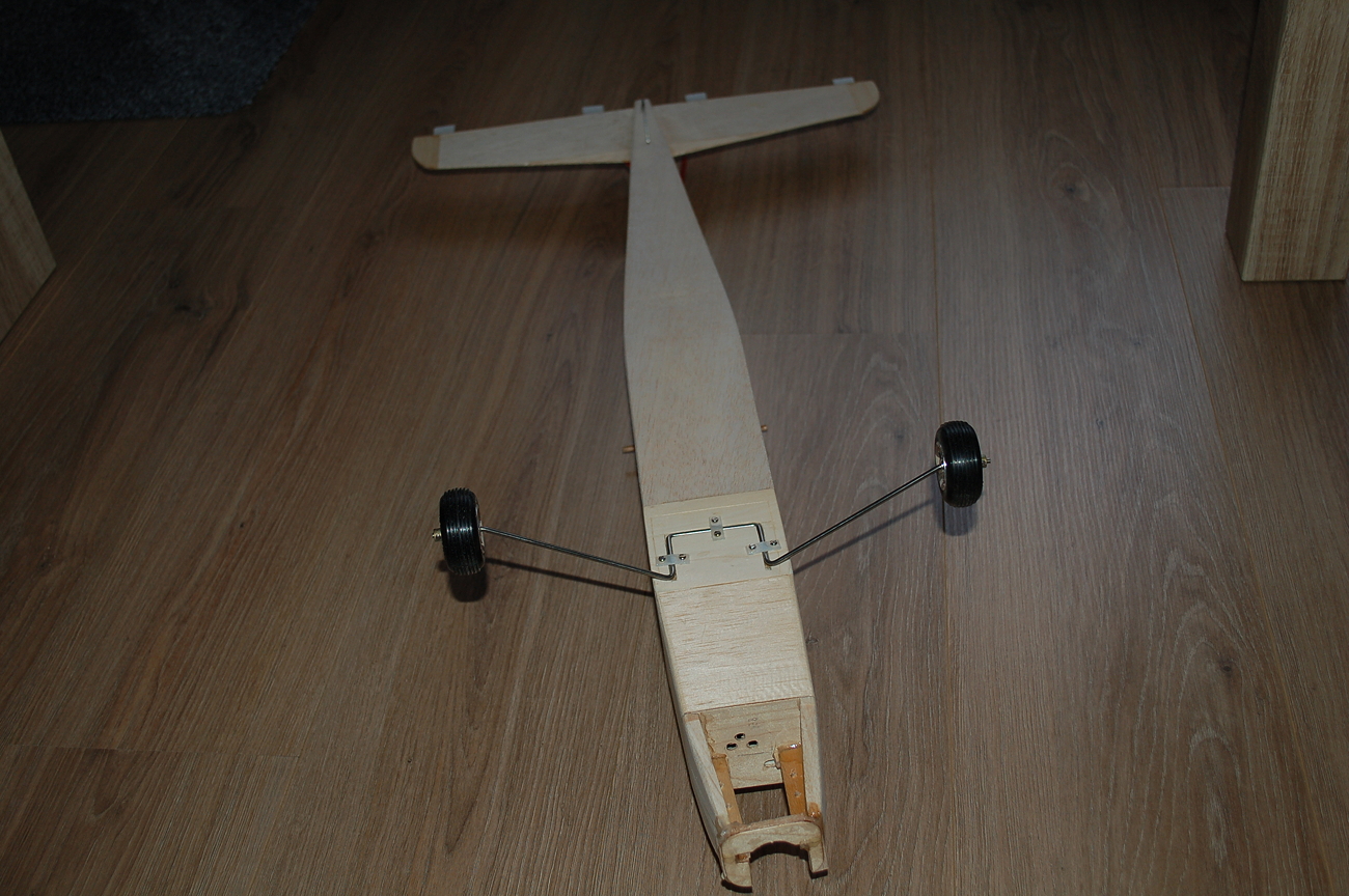

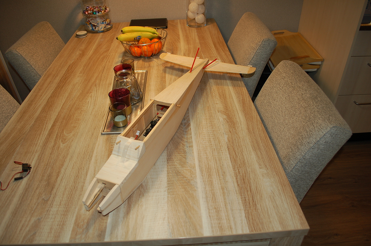

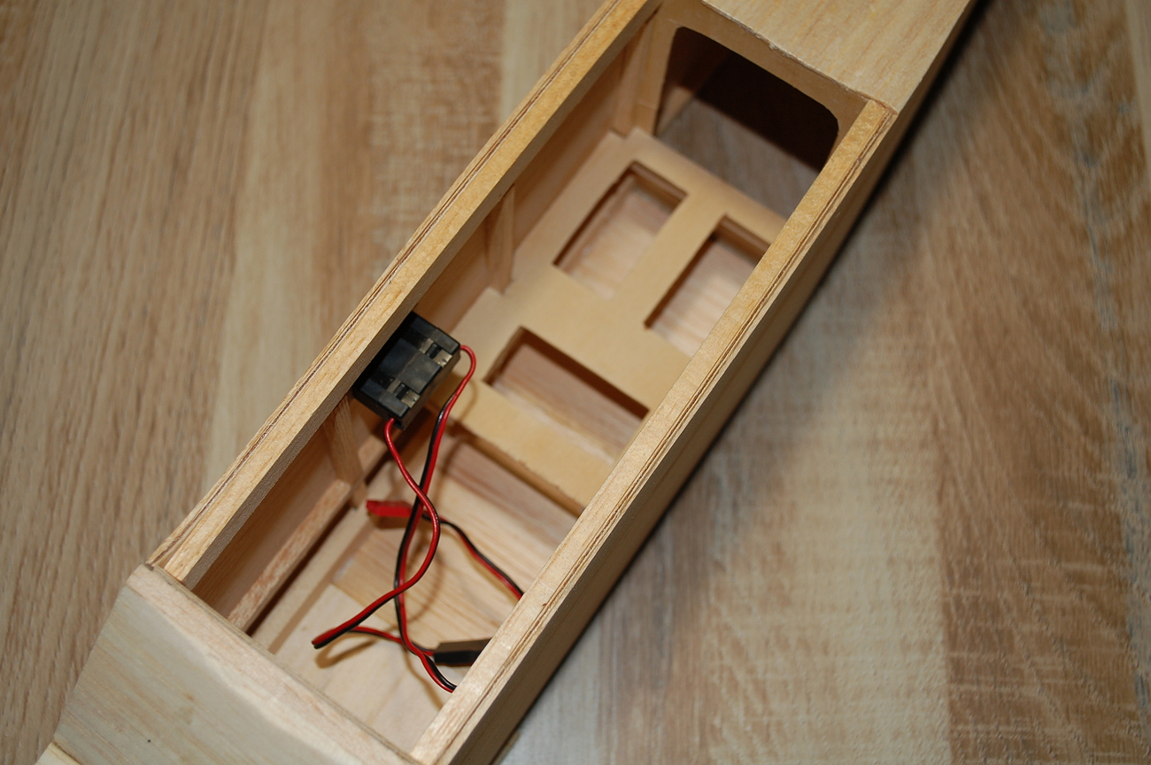

    Haarlem
    Vreemd eigenlijk dat ik op het hele MBF, nergens een compleet verslag kan vinden van het bouwen van de Parat. Of ik moet niet goed gezocht hebben, kan ook natuurlijk.:rolleyes:
    Maar ben weer een stukje verder nu:banana:
    Servo plaat erin:

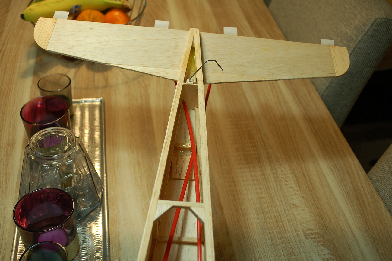

    [​IMG]
    [​IMG]
    Staartstuk:
    [​IMG]
    Schakelaar en bodem erin:
    [​IMG]

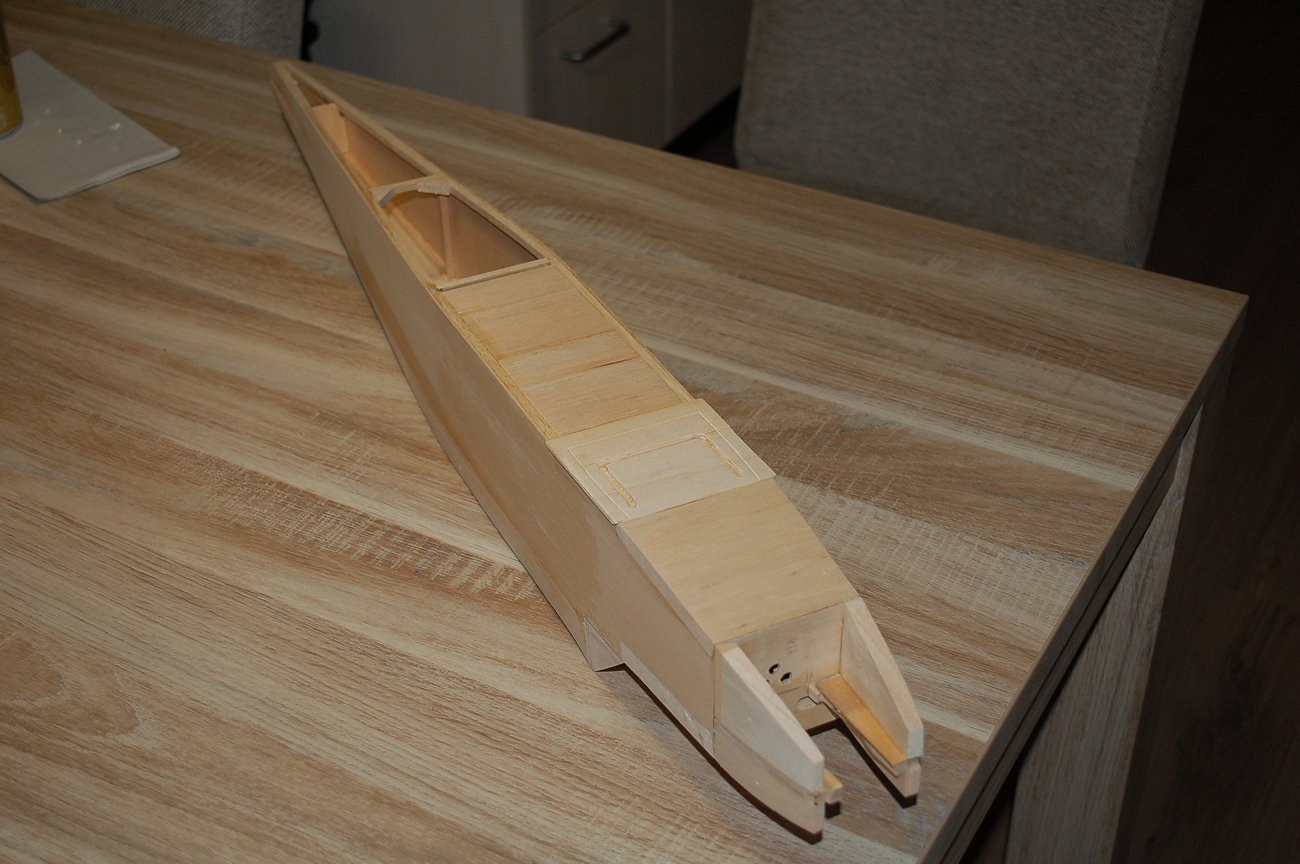

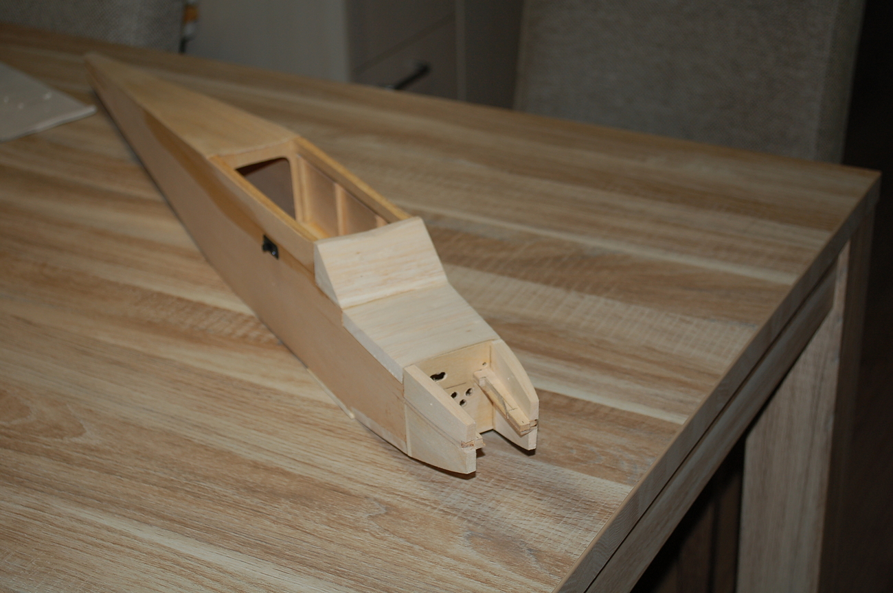

    Voorkant verder afgemaakt:
    [​IMG]
    Onderkant wat verder:
    [​IMG]
    [​IMG]
    [​IMG]
    [​IMG]
    [​IMG]
    Tot zover weer...

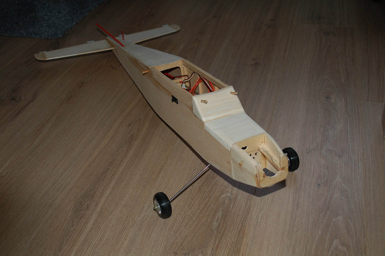

    Tank erin, en het gehele motor compartiment even in de G8 lak gezet. Staat nu uit te harden/stinken in het zonnetje.
    [​IMG]
    Tot later...
  20. N.P.S.
    N.P.S. Forum veteraan
    Lid geworden:
    17 jun 2007
    Berichten:
    8.593
    Schakelaar aan de (vette) uitlaatzijde???
