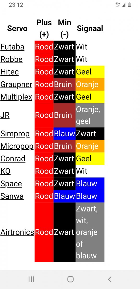

    De afbouw van mijn Robbe Pirol vordert gestaag. De ontvanger is nog 27 MHz. De oorspronkelijke zender is zoek. Een Robbe eco fm (Waarschijnlijk opgebruikt door een van zoons en daarna zoekgeraakt helaas). Wie weet of heeft nog een zender 27 Mhz. Zijn er alternatieven voor de Robbe zender ?
    Nog een vraag ? De bedrading van de diverse onderdelen -zender,winch,roerbesturing- bestaat uit drie draadjes-rood,zwart en wit/grijs. Waarvoor is die witte eigenlijk ? Alle stekkertjes zijn van Robbe. Zijn die nog te krijgen of is daarvoor ook een alternatief. Dank voor de aandacht.

    Signaal draad !!
