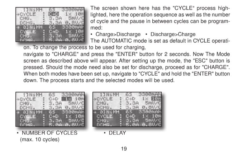

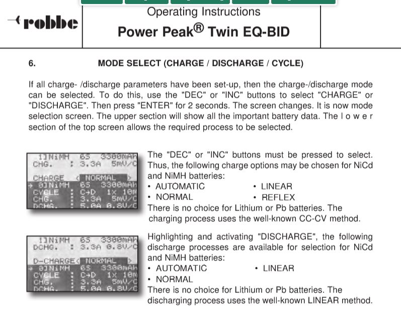

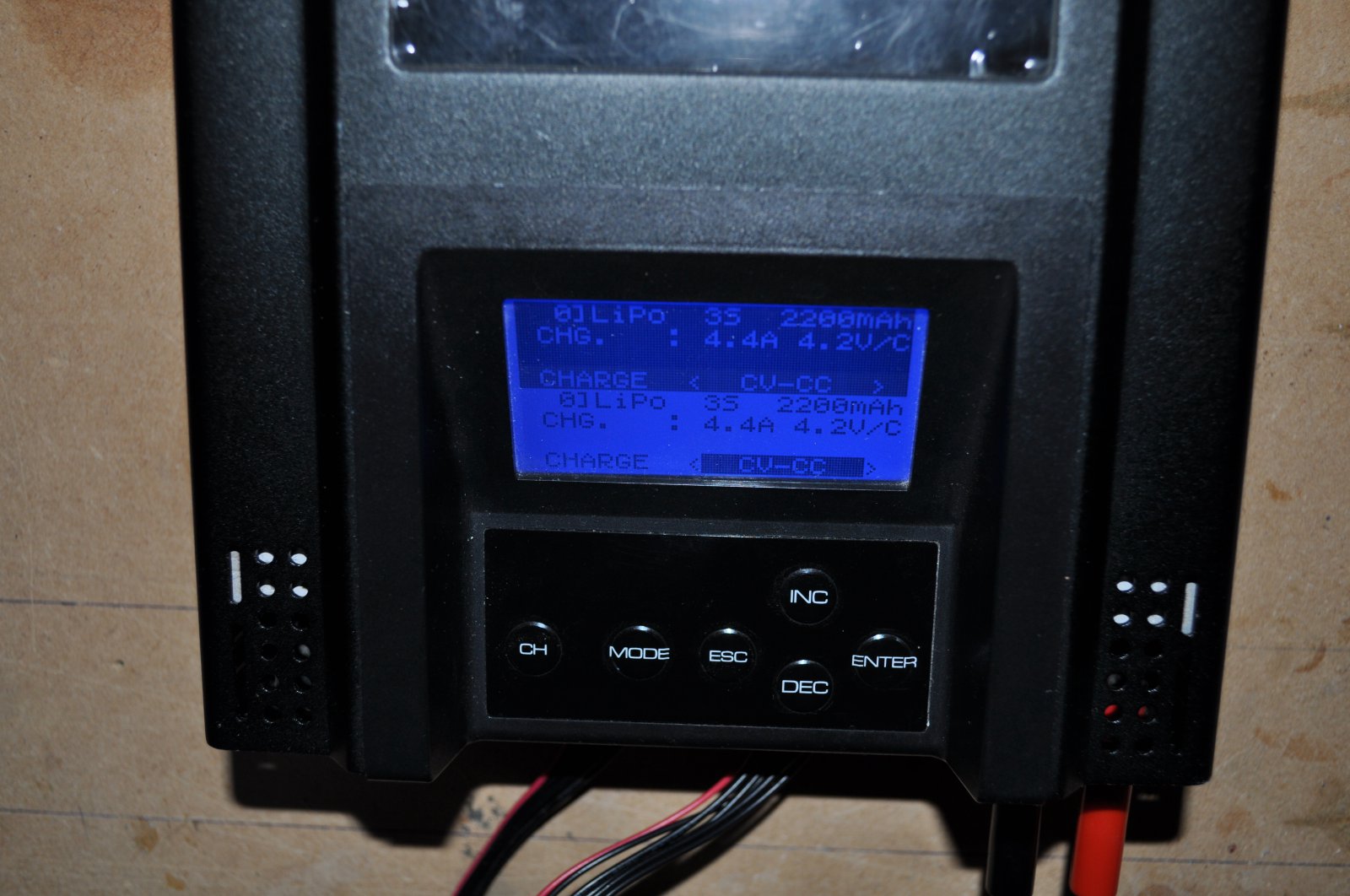

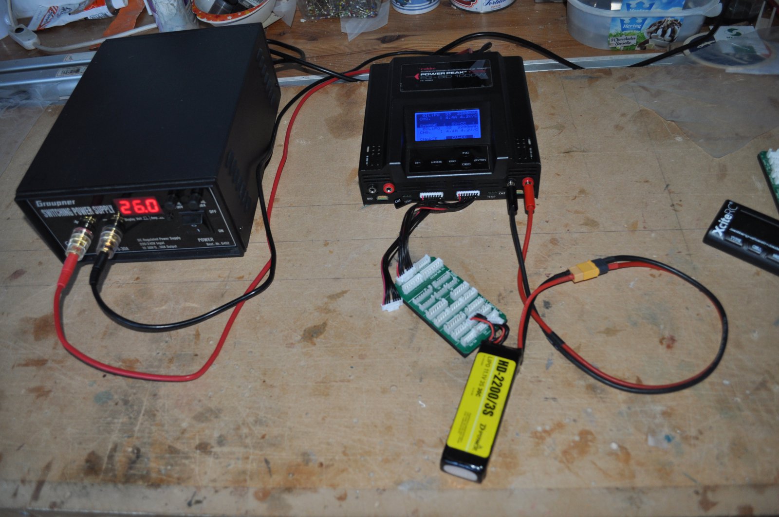

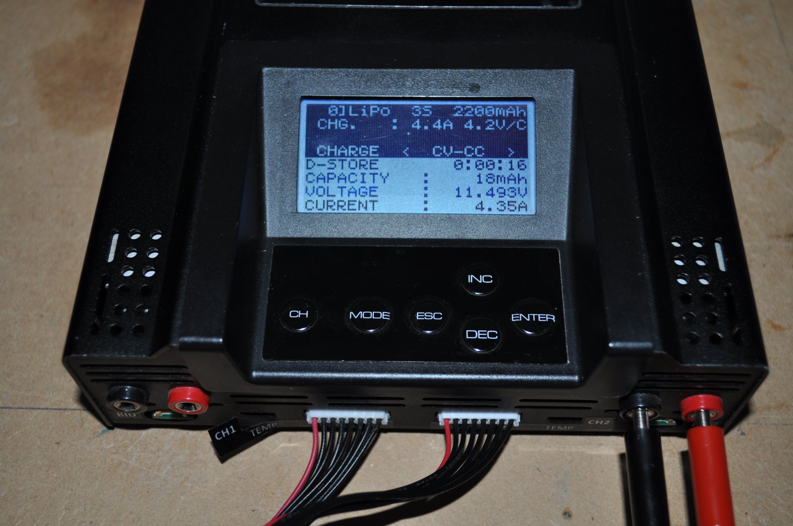

Ik zou graag wat hulp van jullie ontvangen voor mijn onlangs aangeschafte lader. Op de een of andere manier lukt het me niet de juiste knop te vinden Ik wil er gewoon mee laden maar heb het idee dat de lader in de cycle stand staat en krijg hem hier niet uit. De Lipo wordt bij aansluiten van 77% naar 60% ontladen (D(ischarge)-store) en bij opnieuw aansluiten wordt hij weer geladen van 32% naar 60% (C(harge)-store) waarna hij eindigt. Het pakket wordt dus niet volledig opgeladen, hij staat in de charge stand, de CV-CC is niet te wijzigen Op de foto het 'mode selection screen' (onderste venster), de charge mode Mijn opstelling: Onderste venster is actief, na het aansluiten van de Lipo komt hij in de D-store (ontlaad) mode Hier een uitsnede uit de handleiding, het kunnen aanpassen van de laad-mode geldt voor NiCd en NimH maar niet voor Lipo? Welk 'knopje' moet ik hebben? Hoop dat jullie me verder kunnen helpen, Alvast dank, Groeten, Ralf
Hoi, handleidingen van futaba/robbe zijn niet altijd even duidelijk. Dit is al meer langsgekomen, heb het al eens uitgelegd in dit topic https://www.modelbouwforum.nl/threads/nieuwe-lader-kapot-robbepower-twin-1000w.180120/#post-2852694 hopelijk kom je er zo uit
Hallo Cor, dank voor je hulp! Uiteindelijk ben ik er uit en de boel werkt zoals het moet, laden en ontladen, ook 2 stuks tegelijk Op onderstaande video werkt de 'enter' knop echter soepeler dan op mijn apparaat ca. 01:15 start hij te laden Ik ben er achter gekomen dat ik bij mijn lader op 'charge' moet gaan staan en vervolgens de enter knop 5-7 sec ingedrukt moet houden, dan pas start hij Je moet het maar even weten Cor nogmaals hartelijk dank , blij dat de boel nu werkt zoals het moet Groeten, Ralf
