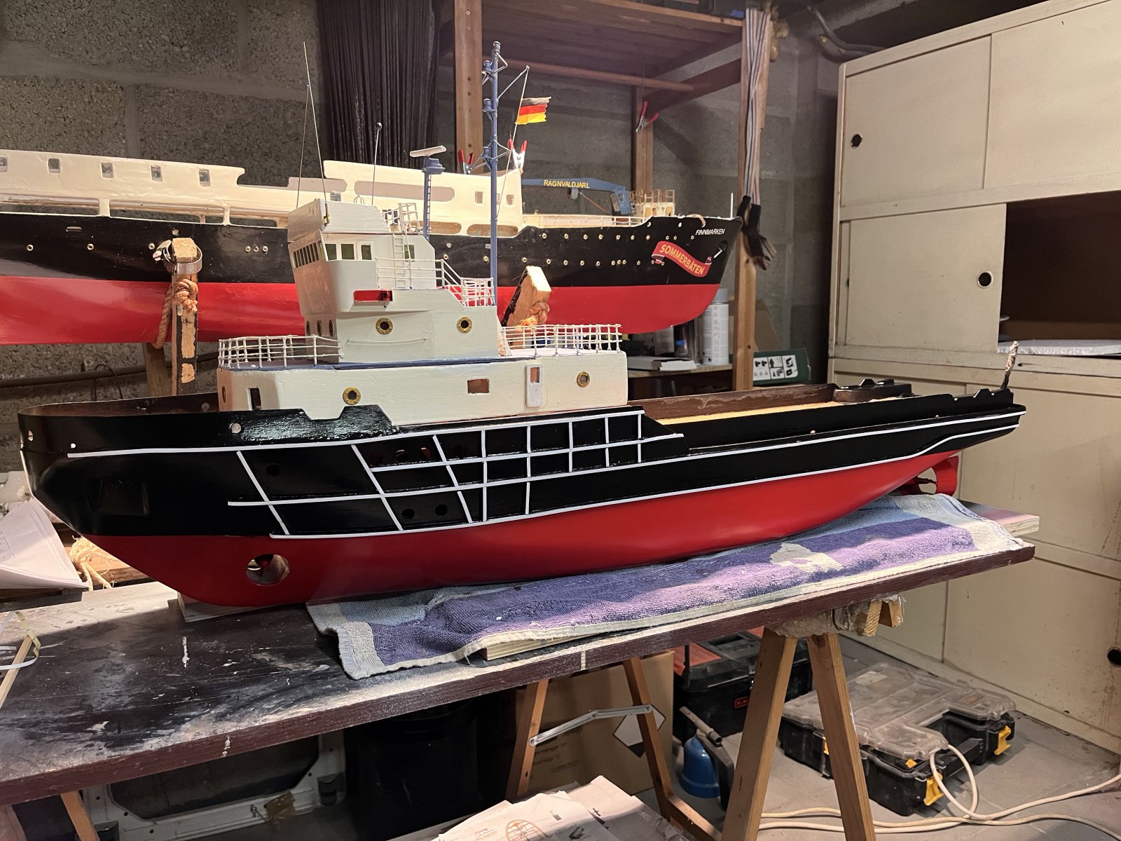

    Mijn vraag gaat over de gekende Rembertiturm OSA
    De meesten hebben buiten de naam Rembertiturm ook nog een 2de naam vb. Wattertor, of Singapore Weet of heeft iemand de volledige lijst met bijnamen? Ik ben er eentje aan het verbouwen en wil een naam geven maar dan zou ik moeten weten welke namen er op de originele staan of bestaan, niet dat ik een naam gebruik dit reeds is toegewezen maar er niet op trekt , dit is de mijne IMG_0226.jpeg
    Mvg
