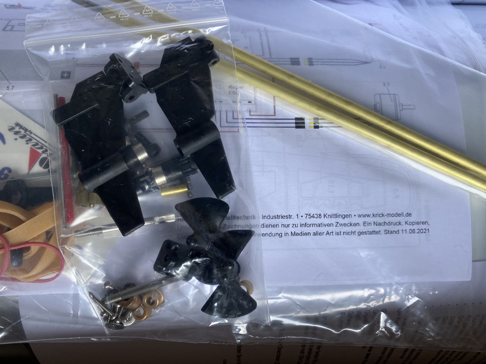

    Heb je de San Diego kit al in huis? Laat in dat geval eens wat foto's zien van de meegeleverde onderdelen voor de aandrijving.

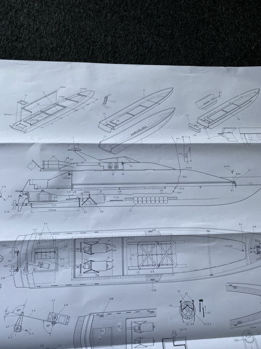

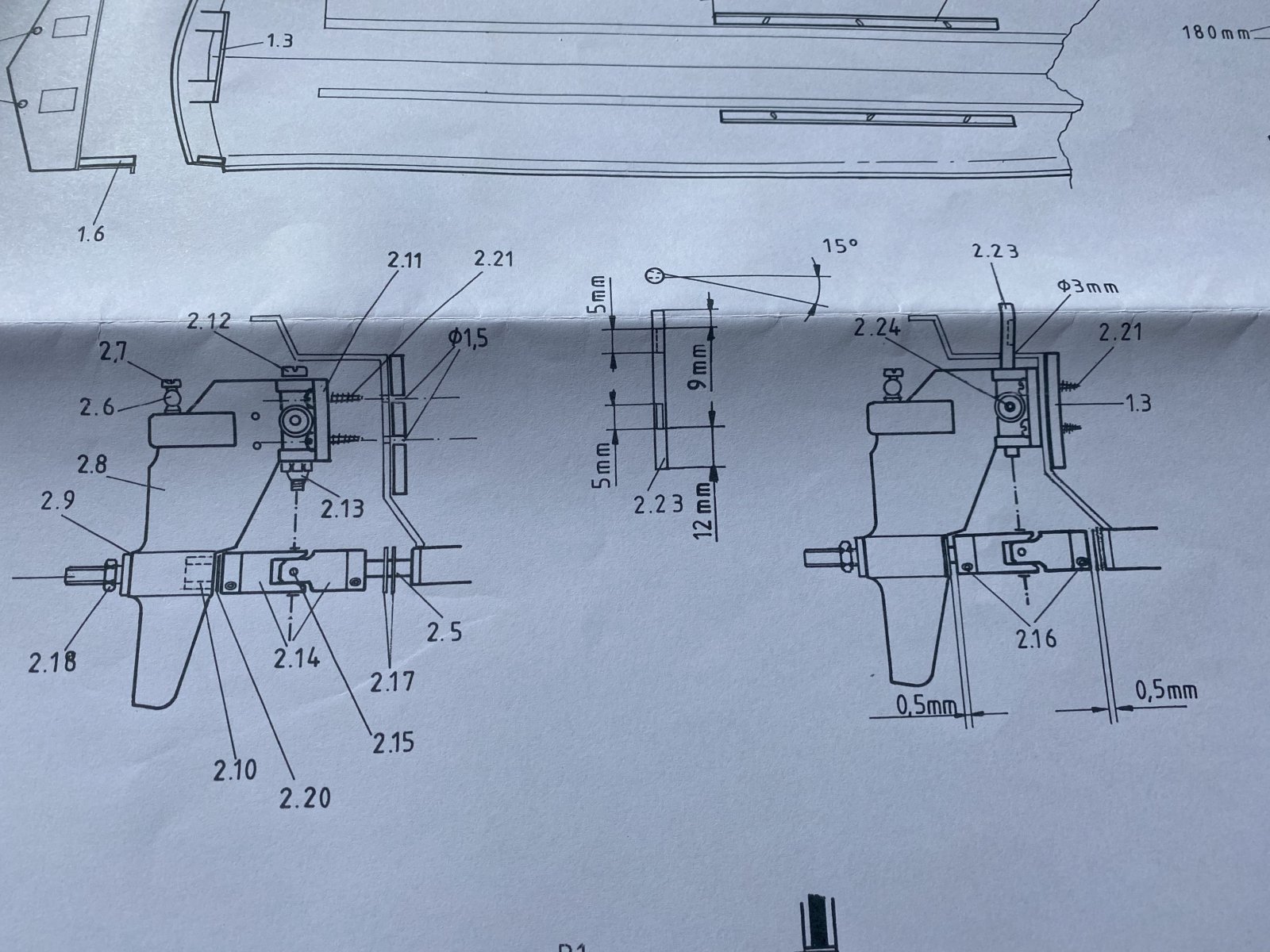

    E74132AB-D06A-43D3-992D-67BC663898DF.jpeg A4B284EB-8DCA-409F-ACB1-09FC22287A72.jpeg CF66DBD9-ACF6-4B7A-ADCC-152B3E3F4D11.jpeg
    Bij deze een paar foto’s.
    De motoren zitten niet echt aan een spant bevestigd lijkt me.
    Volgens mij zijn het motorsteunen.
    Groeten René.

    Klopt.
    Onderdeel 24 bepaalt de hoek van de schroefas naar de spiegel, de motorsteun staat daar 'los' voor.
    Niet bepaald een oplossing waar ik enthousiast bij sta te springen; het uitlijnen van de koppelingen luistert nauw, omdat je anders je lagers onnut zwaar belast, dat loopt niet mooi of rustig.
    Het is en blijft een opnieuw uitgebrachte kit, waarbij geen moeite gedaan is om de fouten van het origineel van 20-30 jaar geleden te verbeteren...

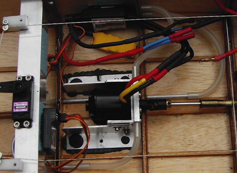

    Als het mijn boot was en ik de sturende outdrives wilde houden (nee, dus) dan pakte ik twee assen met een motorflens, zodat het uitrichten vervalt.

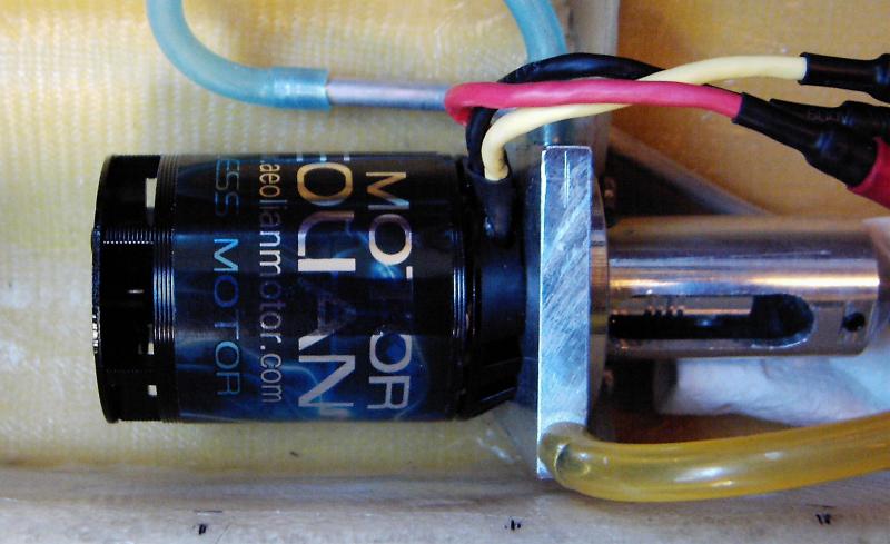

    Zoiets bijvoorbeeld:
    https://www.bauer-modelle.com/epage...Shops/Bauer_Uwe46269592/Products/3.3291.Greun
    Hier kun je motorvermogens aanhangen die probleemloos gehakt kunnen maken van de sturende outdrives en perfect uitgelijnd zijn.
    Hier passen motoren op waar de as uit het vaste deel steekt.
    Op de foto een 3654-1600Kv buitenloper op de motorflens in mijn Arowana, hier zit er een waterkoeling plaat tussen omdat dit een speedboot is, bij een schaalmodel kun je hier wel zonder.
