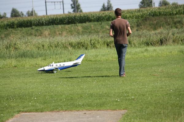

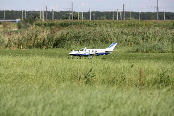

Vandaag maar even ingevlogen :
full
full
full
Met dank aan mijn oudste zoon Maxim voor de pics
Stevo
