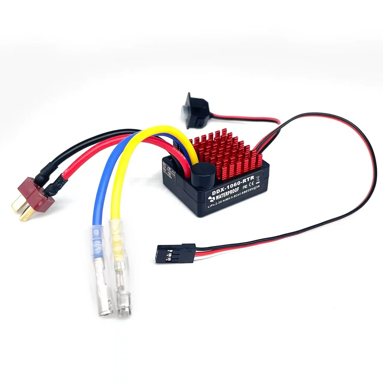

Dan heb ik de volgende, goedkope regelaar gezien. Daar staat dan weer 1060 aan het begin, zegt mij uiteraard weer nix..:(

Die regelaar van Ali kan prima, kijk eens, ze schrijven zelfs dat 'ie geschikt is voor de SCX10:
Even plakken:
1060 RTR 60A ESC Brushed Electronic Speed Controller 2-3S LiPo Waterproof BEC 6V3A for 1/10 Axial SCX10 Traxxas TRX4 TRX6 D90 HPI Redcat Tamiya RC Car Crawler Truck with 550/540/380/370 Motors
en hij is geschikt voor een iets hogere stroom van 60 A max continue, je oude was 50A, dus hier s meer beter....
En die van Shamrock is gewoon dezelfde alleen duurder.....

Heel eerlijk, een goedkoop chinees ding klinkt lekker maar geeft geen vertrouwen. De Chinezen zijn niet kieskeurig met de keuze van hun componenten en moet je afvragen hoe lang het goed gaat. Ik zou voor de Hobbywing gaan, nog steeds goed betaalbaar maar wel meer gegarandeerd betreffende de kwaliteit.

Nou, ik heb die ali-regelaar eindelijk binnen. Nieuwe stekkertjes erop gesoldeerd (was al heel trots op mezelf), alles aangesloten zoals t moet.
Alles lijkt te functioneren, lampjes branden, piept dat de die de lipo herkent. Maar er reageert nix. Allerlei knopjes en instellingen geprobeerd. de stekkertjes in de ontvanger eens omgewisseld maar nee.
Toen een andere regelaar die ik vond en t nog deed geprobeerd en t zelfde verhaal. En dat was dezelfde regaalr als die er wat in 1e instantie in zat.
Dus eerst een vraagje. Als je een nieuwe regelaar inbouwt heeft dat toch nix te maken met de ontvanger en de zender; dus hoef je toch ook niet opnieuw te binden!?
Wat zou ik over t hoofd kunnen zien?
