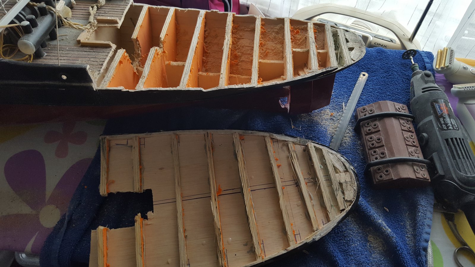

Ik heb laatst een sleper gekocht. Was een statisch model en ben dat aan het ombouwen tot varend model. Nu heb ik een probleem voor het laten werken van het roer. Heb te weinig ruimte om de roerhendel van het roer te laten werken. Hoe kan ik dat nu op lossen????? Roer zit 2de spant van achter

Dat is het probleem niet ik kan de slag van links rechts niet maken want heb daar geen ruimte voor. De stang van mn servo naar het roer kan de slag niet maken om roer te bewegen.
Gaat het niet met een hevel naar voren als een helmstok waar je dan verder naar voren, waar het breder is, de servo aan vast koppelt? Of anders als het nog krapper is naar voren met een as en dan de bocht maken met 2 haakse tandwieltjes?
Denk dat het grootste probleem een paar spanten zijn. Ter hoogte van de roerhevel een stuk wegzagen/dremelen. Heb je op de plek waar de motor en accu moet komen wel ruimte? Eigenlijk is een statisch model dat op spant gebouwd is wel een hele uitdaging om RC te maken. Denk maar eens aan de spanten, die je op moet lengen om de romp te herstellen. Of plak je het achtergedeelte er zo weer op? Maak dan wel een opening in het dek dat je voor onderhoud bij je servo en roerkoning kunt komen. Gr. Klaas.
Klaas het achterdek gaat er weer op. Daarom o derr berghout afgezaagd. Accu s komen voorin daar is ruimte voor. Zat net even te denken aan een snaar net als bij een snaaraandrijving van motor naar schroefas. Maar dan van roer naar servo. Maar moet er dan 2 verschillende "wielmaten" komen

Ik denk als je met iets minder geweld het achterdek had verwijderd, je kunt dan een
nieuw dek maken, nu heb je een hoop schade aan je romp wat volgens mij moeilijk te herstellen is
Je had dan achterin de spanten kunnen wegslijpen zodat je ruimte kon creëren
om de roerkoning te monteren als mede de servo.
