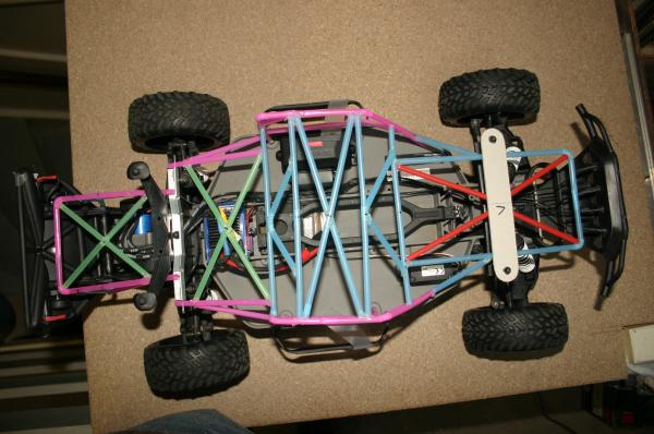

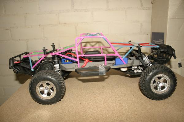

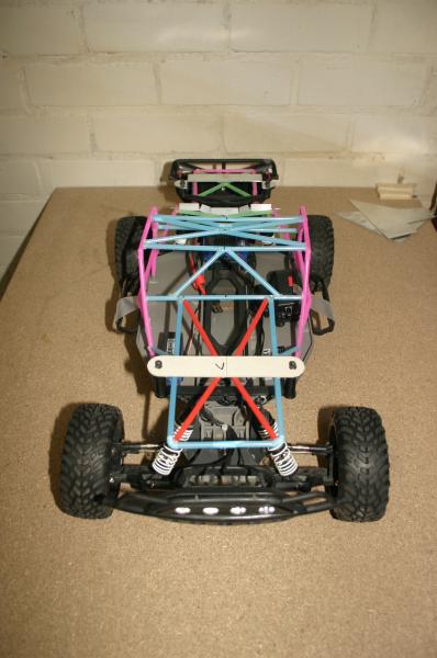

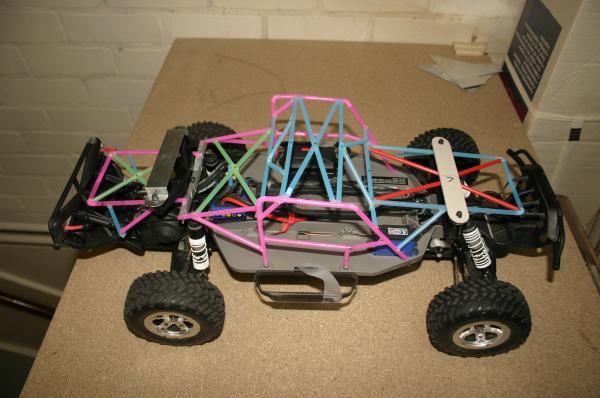

Ben bezig (geweest) met een ontwerp voor een rollcage voor mijn Slash. Naar een idee op een ander forum heb ik een "Mock-up" gemaakt van de rolkooi van (buig)rietjes. Dat ging hartstikke goed. Je kan knippen, passen, lijmen etc zonder dat het veel geld kost.

Hier is een foto van de eerste mock-up. Andere foto's volgen spoedig.

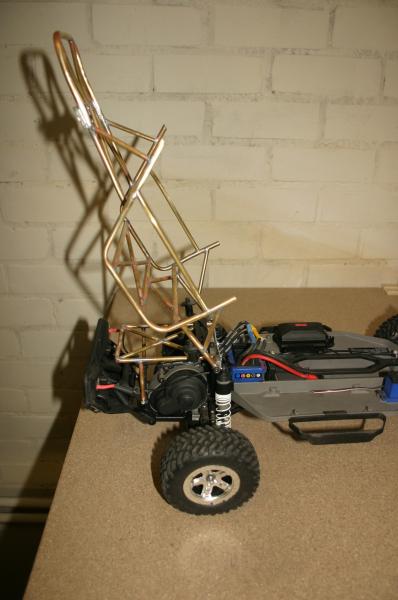

Deze kooi ziet er gaaf uit, maar hoe kom je bij de accu??
Ik heb op mijn kooi een draaipunt gemaakt zodat je makkelijk de accu kan plaatsen (zie foto). Op deze manier dus;
full

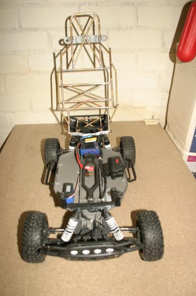

Maar voor de laatste foto's;
De body past er precies overheen. Ik kan dus rijden zonder body en met. Als ik een beetje wil raggen over asfalt, en de auto maakt een flip, dan beschadig ik de body niet zo veel.

En om goed bij de accu te kunnen komen, het scharnierpunt.
full
full

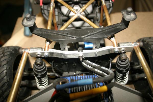

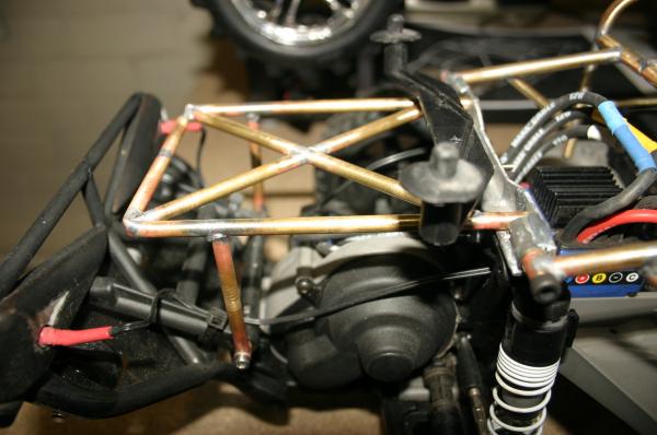

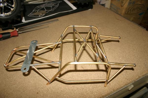

Voor de details van de bevestiging;
full
full

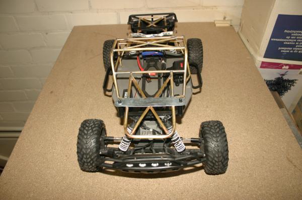

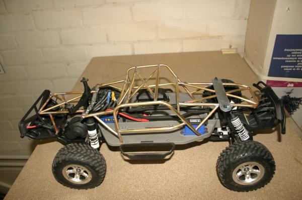

Complete kooi overzicht;
full
full

Ziet er goed uit...Enne mooi verzonnen dat scharnierpunt. Kleine suggestie zou kunnen zijn om de strip aan de voorkant te verwijderen en kleine delen te gebruiken die de kooi aan de bodyposts verbinden. Nu oogt het zo massief. Moet toch iets te zeuren hebben...
Ik heb de neiging een beetje hebberig te worden van dit soort projecten;)
Ik ben bezig geweest om een goede oplossing er voor te vinden. Ik moest wel de mogelijkheid houden om de body te kunnen plaatsen. Dit kwam als beste uit de bus.
De strip aan de voorkant is van zink gemaakt. Het is goed te bewerken en kon daardoor de buis goed vast zetten. Ook het gewicht van de strip is te verwaarlozen.
Maar je hebt gelijk, het oogt behoorlijk massief. Misschien dat ik er wat af kan halen.
ziet er heel mooi uit. netjes en snel gemaakt! Misschien nog een kleine tip. De 4 onafgewerkte uiteindes die op het middenstuk van je chassis rusten zou je misschien af kunnen werken met rubberen dopjes, zodat deze door een crash en/of trillingen je chassis niet teveel beschadigen.
Als het goed is zitten daar schroefjes doorheen die ipv de nerf bars nu de roll cage op zijn plek houden.
Voor allemaal die mij een compliment hebben gegeven; Dank U wel.:worship: Soms heb je een schouderklopje nodig. :D
@robin_phaser4rs; Ik weet wat je bedoeld. Goed idee. Moet wel rekening houden dat de kooi dan niet te hoog komt ivm de body die er nu nog net overheen past.
@SCRT Pilot; Ik weet niet helemaal wat je bedoeld met "nerf bars". De kooi rust idd op de chassis.
Tot nu toe heb ik geen idee of alles het houdt als ik ga rijden. Ik heb toch wel het idee dat er soldeerverbinding zullen zijn die het begeven. Maar alleen de praktijk zal het leren. Als er te veel verbindingen kapot gaan, zal ik moeten denken om het te hardsolderen.
