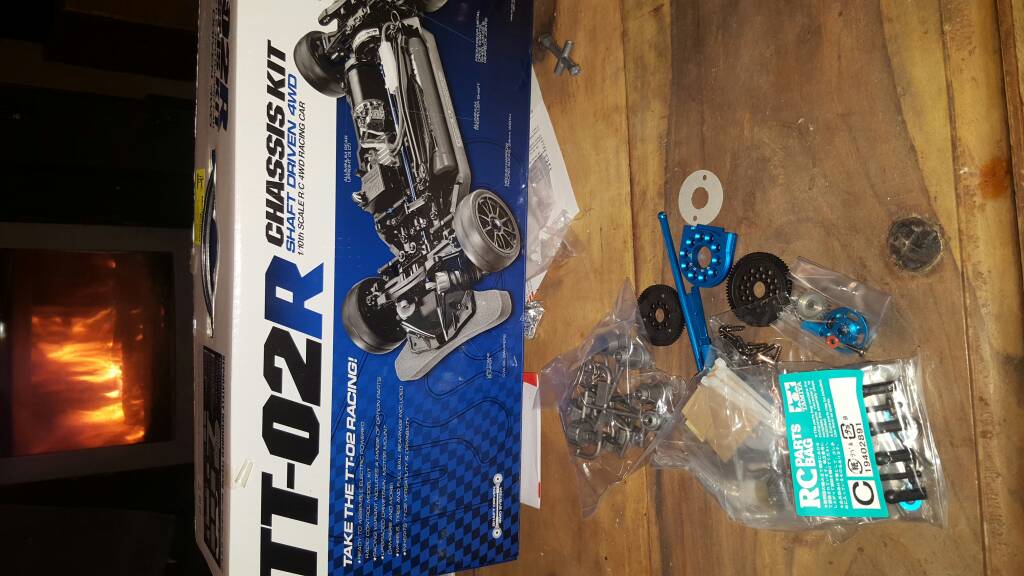

ik moet zeggen knap gemaakt. Maar (voorlopig)ga ik zo ver niet gaan. maar ja zeg nooit nooit. de keuze is gemaakt. deze middag ga ik een tt02 R chassis halen voor de basis. En dan kan het bouwen beginnen. En dan is het nog juist de kleuren kiezen voor de BODY. En een rolkooi in elkaar knutselen en de juiste velgen zoeken.
voila ene uit elkaar gehaald. En nu de tweede beginnen te monteren en aanpassen. En kijken welke onderdelen bij te bestellen.
