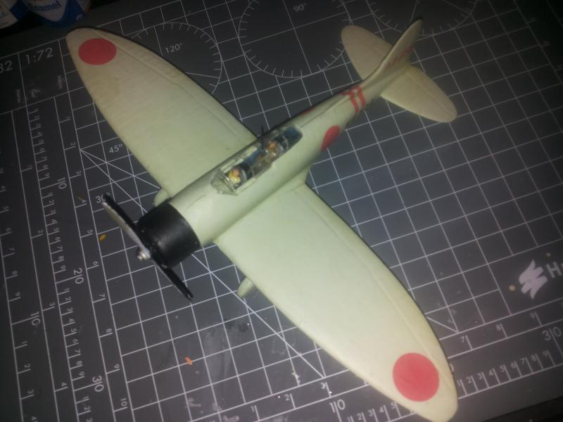

Hallo mensen, Helemaal nieuw hier, dus ik hoop dat ik dit bericht op de goede plaats zet. Zo niet: alvast sorry mods. Ik heb de Airfix A6M2 Zero gebouwd, en dat smaakt naar meer. Volgens mij is dat zo'n beetje de meest afgezaagde start qua model, maar je moet ergens beginnen Enfin, los van het feit dat er 100 dingen zijn die ik heb geleerd en beter zou moeten doen, heb ik twee (beginners-)vragen. Een korte zoektocht leverde mij geen antwoord op, ik hoop dat jullie kunnen helpen. Of mij vertellen waar ik moet zoeken natuurlijk. Vraag 1: Japanse vliegtuigmodellen hebben uiteraard de bekende rode "zon" als identificatieteken. Hoe ik ook mijn best deed, de ronde decals kregen hele lelijke hoeken bij zowel uitknippen als uitsnijden. Niveau 4 jarig kind. Hoe kan ik betere rondjes krijgen? Vraag 2: Kleine onderdelen (landingsgestel, machinegeweer e.d.) plakken vast aan de ondergrond wanneer ik ze geverfd heb en de verf heb laten drogen. Er vast een slimme truc om dat te voorkomen. of moet ik de deeltjes vasthouden in mijn pincet totdat ze droog zijn? Heb ik geprobeerd, maar dan plakt het weer vast aan het pincet! Zou iemand mij bij kunnen en willen schijnen? Alvast erg bedankt! Len.

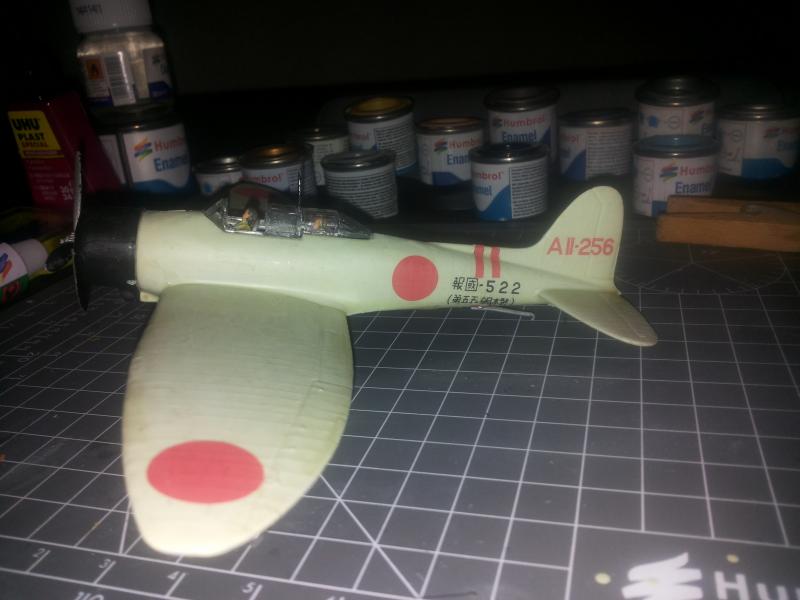

Dank voor alle tips. Mijn tweede model is klaar. Ben nog niet tevreden over de decals (denk dat ik inderdaad zo'n oplossing ga kopen) en ook is de matte lak niet mooi opgedroogd. Maarja, alle begin is moeilijk. Bijgaand het eindresultaat. Is alweer 100% beter dan de eerste. Volgende model wordt morgen bezorgd. Kan niet wachten
