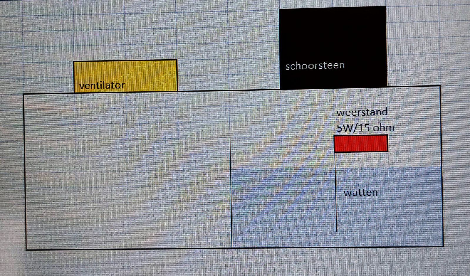

was vanmorgen in Heemskerk op de WSD en zag een aantal stoomboten waar geen rook uit de schoorsteen kwam.
dus heb ik voor de liefhebbers even een opzetje gemaakt om er een te maken.
het geheel werkt op 12 volt, de maat van de ventilator is afhankelijk van het kastje.
van de weerstand het steengedeelte stukmaken maar let op dat de weerstand niet beschadigd.
om de weerstand wat glasvezel draaien en in de watten stoppen, lampolie erop, voeding aansluiten en heel veel rook, wel voor ventilatie en schoorsteen de benodigde gaten maken.
groet Piet

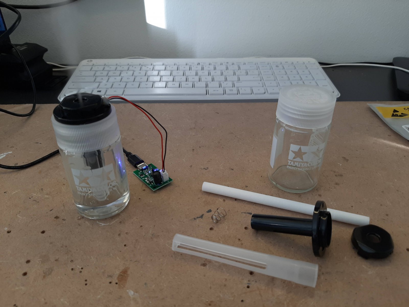

Hallo,
Ik heb dezelfde mistgenerator gekocht als JaCo, maar hoe doe jij dat met het aansluiten op de ontvanger? Ik heb een Futaba 6 kanaals ontvanger en een BEC ESC daaraan hangen. Ik heb de plus en de min op de printplaat aangesloten op de 2 buitenste pinnen op de ontvanger. Hoe kan ik maken dat ik via de zender de generator aan en uit kan zetten?
Hartelijke groeten,
Joas vw
Moeten op de 2 onderste Joas. De onderste is de min en de middelste is de plus. De bovenste pin is de puls en wordt gebruikt voor sturing van servo etc. Gr. Klaas.

Aansluiten zoals Klaas aangeeft, zet er constant stroom op van zodra je de ontvanger voedt, en wat jij @Joas vw probeert lukt ook niet.
Volgens mij heb je een microswitch nodig die de puls van je zender interpreteert en schakelt.
Ik heb er hier nog een paar liggen van Beier. Als ik veel tijd, en vooral zin heb ga ik dat eens proberen. :(
https://www.pololu.com/product/2802
iets meer uitleg over hoe je alle moet aan sluiten
de rook generator rechtstreeks op de ontvanger zetten zou ik niet doen daar dit de bec extra belast
