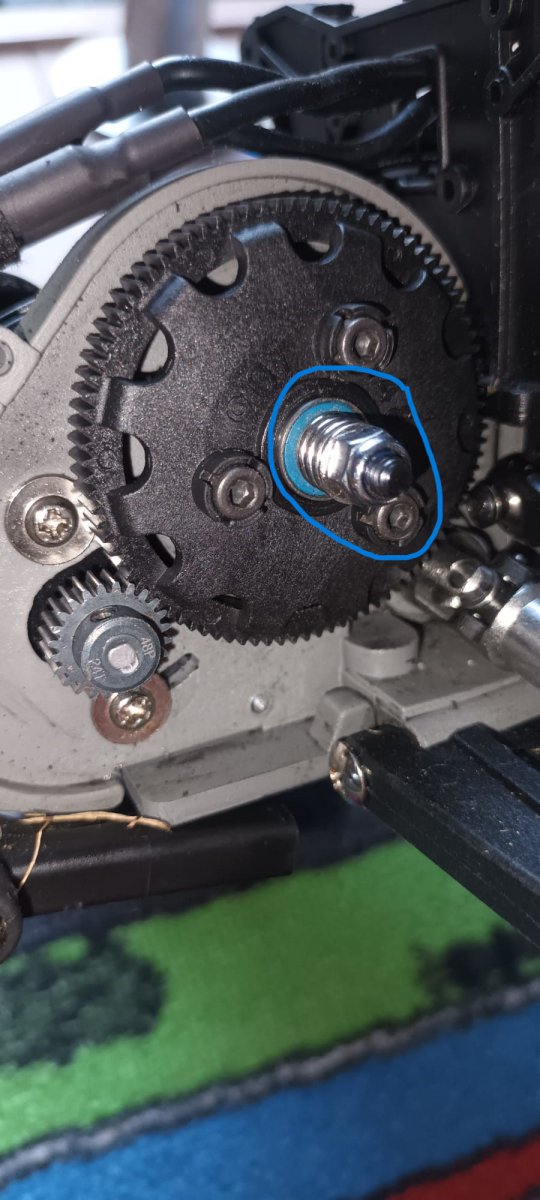

Hallo iedereen , samen met de zoon zijn we ons wat aan 't verdiepen in het RC gebeuren.
nu hebben we om te beginnen een bandit gekocht traxxas ( 2de hands) , de vorige eigenaar heeft een hobby wing motor geinstalleerd en zei dat deze ook kan lopen op een lipo 3 batterij .
Dus wij zo een batterij aangeschaft maar er was al vrij snel rookvorming thv de schroef waarvan foto in bijlage.
We hadden al gevonden dat als men rijdt met zo een batterij het enorm veel vraagt van de motor maar rook na
een 20 sec is toch al heel snel.
De motor en batterij zelf voelen wel wat warm maar zeker niet overdreven.
we gaan nu kijken voor een lipo 2 batterij maar moest iemand nog tips hebben ...

Dat is de slipper clutch. Die stel je zo in dat bij normaal rijden er geen slip is maar als de aandrijving klappen krijgt zoals met vol gas na een jump landen zal hier slip optreden om beschadigingen op de aandrijflijn te voorkomen. Mogelijk stond deze iets te slap afgesteld en ook door het grote motorvermogen gaan slippen.
En als er eenmaal blijvende slip is sloopt het de slipper pads. Door die moer eraf te draaien krijg je zicht op de slipkoppeling, overigens als je geen manual hebt, die kan je gewoon bij Traxxas downloaden, dan heb je zicht op de onderdeelnummers waarmee onderdelen makkelijker te vinden zijn..
