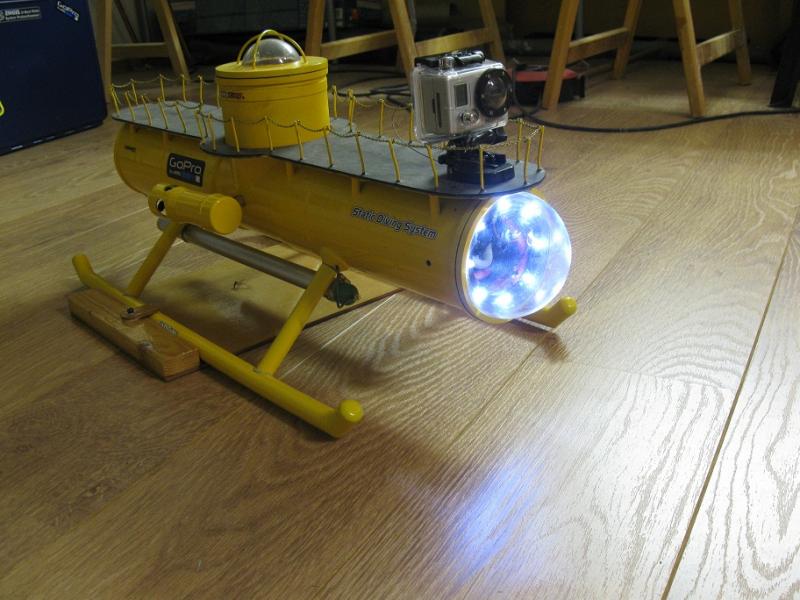

Als je zoiets zoekt in die richting, zoiets heb ik ook al gemaakt, hoeft absoluut niet duur uit te vallen. Maar je moet alles bij elkaar toch op een paar honderd euro rekenen.
full
Hans
