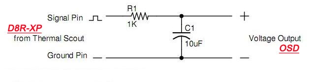

Het RSSI signaal gemeten met de minimosd fluctueert nogal.
Ik weet niet of dit een normaal beeld is, maar het is wel erg onrustig.
Gebruikte equipment:
OrangeRX UHF zender 1 watt met een goede antenne
Ontvanger Hawkeye met standaard antenne.
OSD: Minim OSD
Telemetrie staat uit.
Video TX: Boscam 5.8 GHz
Is deze rssi waarde te verklaren?
