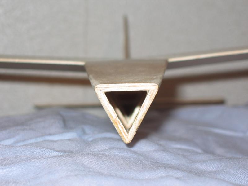

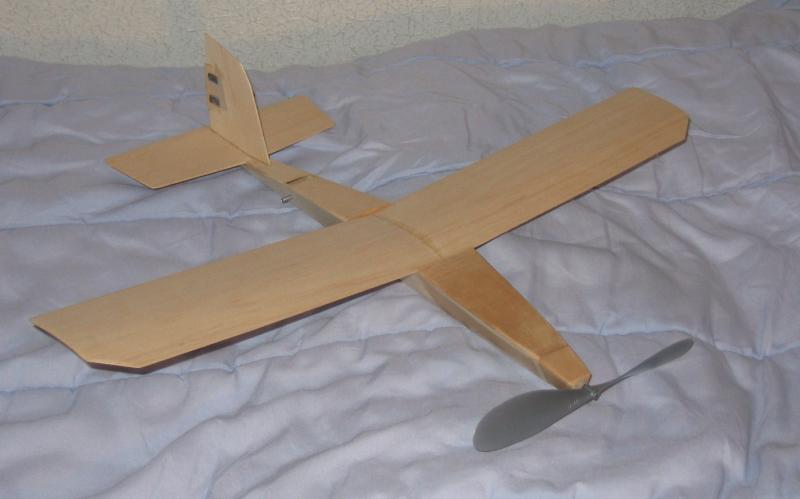

Dit is men Honeypot, een balsa vrije vlucht model gebouwd van een plan uit Aeromodeller. Door zijn driehoekige doosromp is hij eenvoudig te bouwen.
De spanten worden aan één zijde onder een hoek van 90 op hun plaats gelijmd. Deze bouwmethode zorgt er ook voor dat men een romp krijgt die niet alleen lichter is maar ook mooi recht uitgelijnd is.
Hij vliegt zeer goed en zijn spanwijdte bedraagt 50 cm.

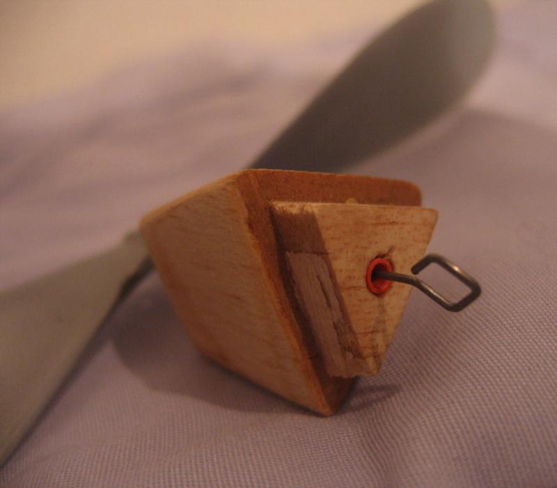

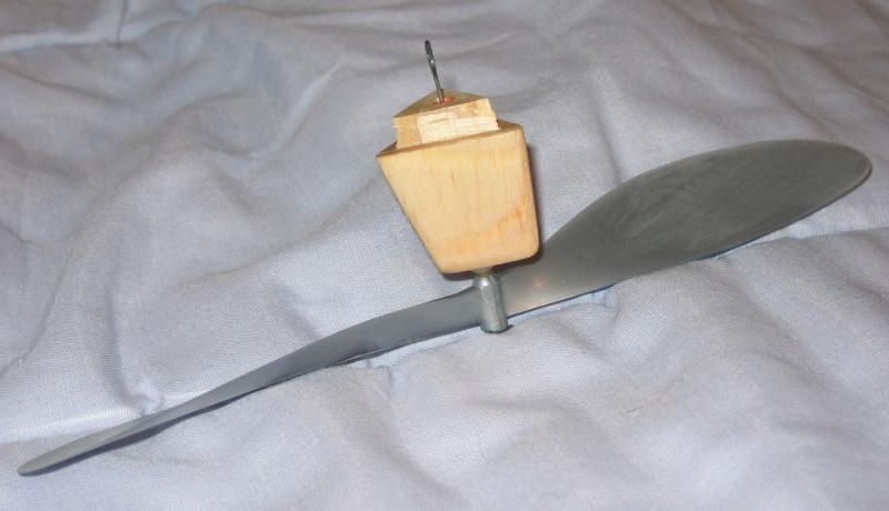

Het afneembaar neusblokje met prop en prophouder.

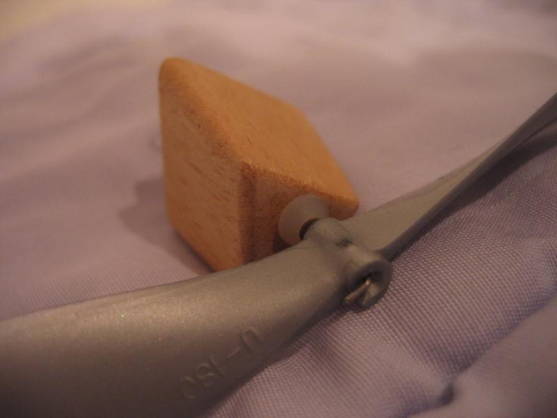

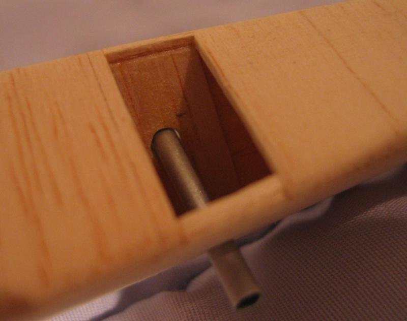

Het aluminium buisje voor de rubbermotor en de opening om een beter zicht te krijgen.

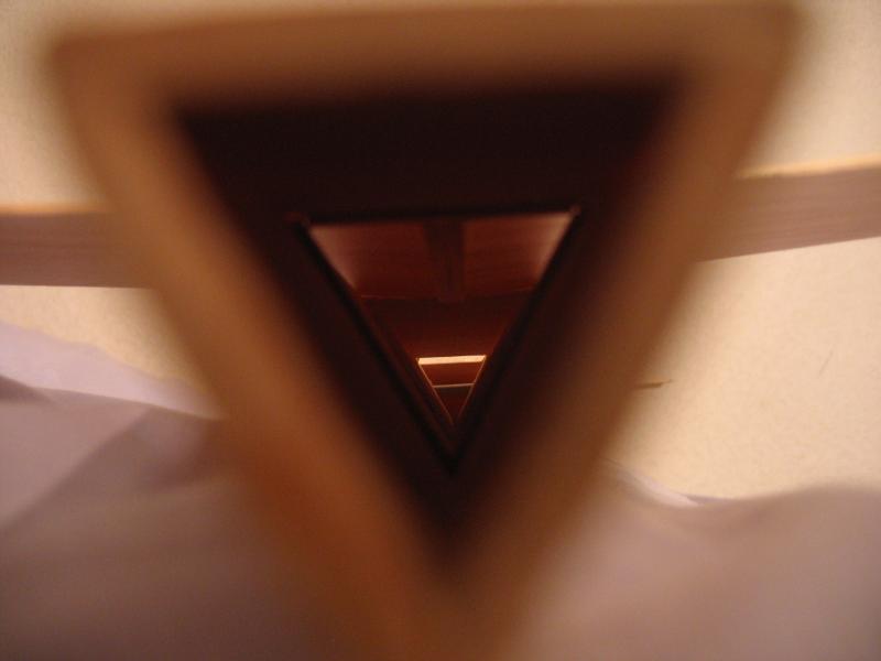

Let hier goed op de extra versteviging (balsa latje waarbij de naden vertikaal lopen)

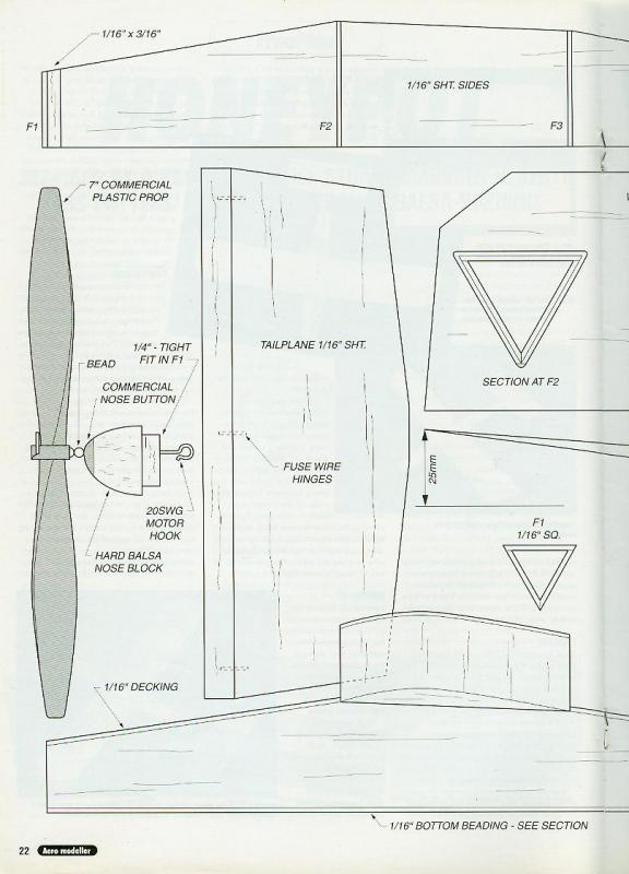

De plans (2 x A4 formaat)

Gunther, dat ziet er inderdaad heel leuk uit. Ook fijn dat je de bouwtekening er bij hebt geplaatst, dat kan anderen ook weer van pas komen. Is de V-stelling zoals aangegeven op de tekening? Zo op de foto te zien lijkt het wat weinig.
Voor zondag is windkracht 1 a 2 voorspeld, dus grijp je kans!
Wout
Dag Wout! ;)
De V-stelling heb ik volgens plan gedaan, zal door de close-up foto een gezichtsbedrog geven :)

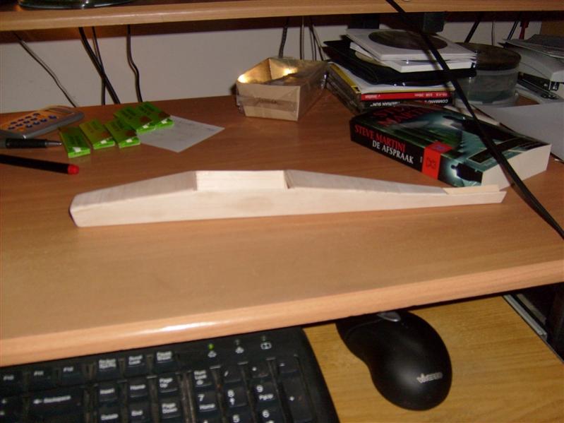

Ik las laatst dit topic en het leek mij wel leuk om er ook een te bouwen. (dank aan Gunther voor de tekeningen!)
Aangezien ik een grote doos met afval balsa heb liggen, ben ik vandaag maar eens aan de slag gegaan.
Het is mijn eerste vrije vlucht model dus tips zijn van harte welkom ;)

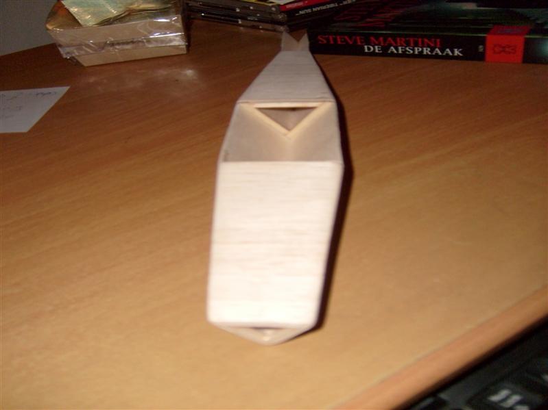

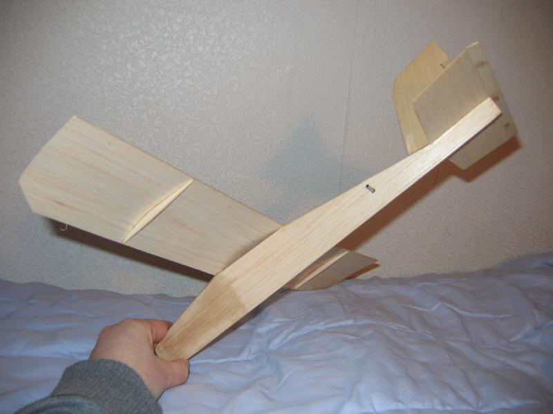

Het rompje heb ik nu bijna klaar. (foto's zijn helaas niet al te best van kwaliteit)
full
full

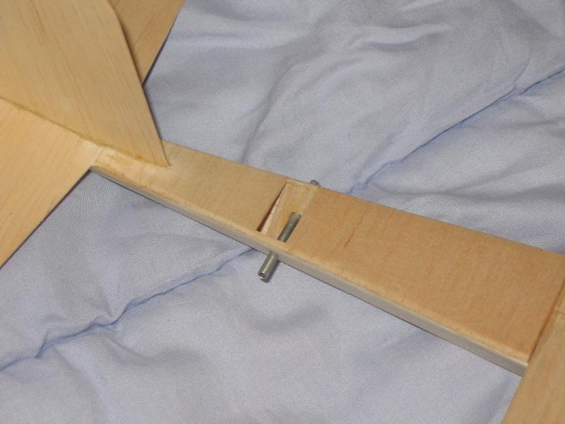

Ik moet nog een opening maken voor het koolstof buisje wat erin moet om het elastiek (rubber) aan te bevestigen en verder nog wat schuurwerk.
Van de week ga ik beginnen aan de vleugel en het stabilo.
Ik moet alleen nog een propje en elastiek of rubber op de kop zien te tikken. Weet iemand misschien een adresje, het liefst in Nederland waar ik de spullen kan kopen?
Wat voor lak gebruik ik het best om het rompje te beschermen tegen vocht en vuil? Of is het beter om niet te lakken?

Theo, welkom in het Vrije Vlucht wereldje!
Wat betreft jouw model, het buisje voor de rubber bevestiging mag van koolstof zijn, maar aluminium, bamboe, kunstuf of wat anders licht en sterks mag ook.
Ik zou je rubber en een prop kunnen leveren, maar misschien kun je ook op de IIFI komen kijken? Dan kan je kopen wat je nodig hebt.
Het model kan je beter niet lakken. Een dun laag lak geeft geen bescherming, een dikke laag lak levert geen prestaties. En als het model vochtig wordt kan je het gewoon weer laten drogen. Balsa is hardhout, dus het is ook duurzaam als het nat is.

Heb een paar (beginners) foutjes gemaakt dus ik sluit niet uit dat ik nog een poging ga wagen mocht deze niet vliegen. Was bij het uitsnijden van de romp vergeten om de opening te maken voor het koolstof staafje. Om dat na het lijmen van het rompje erin te maken is vrij lastig en daardoor niet netjes gebeurd.

De ingescande info staat ondertussen bovenaan op de eerste pagina ;)
