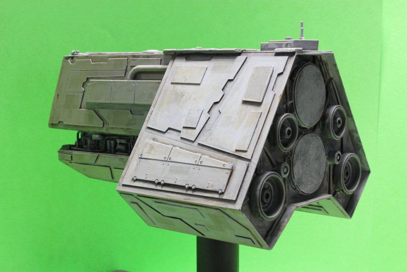

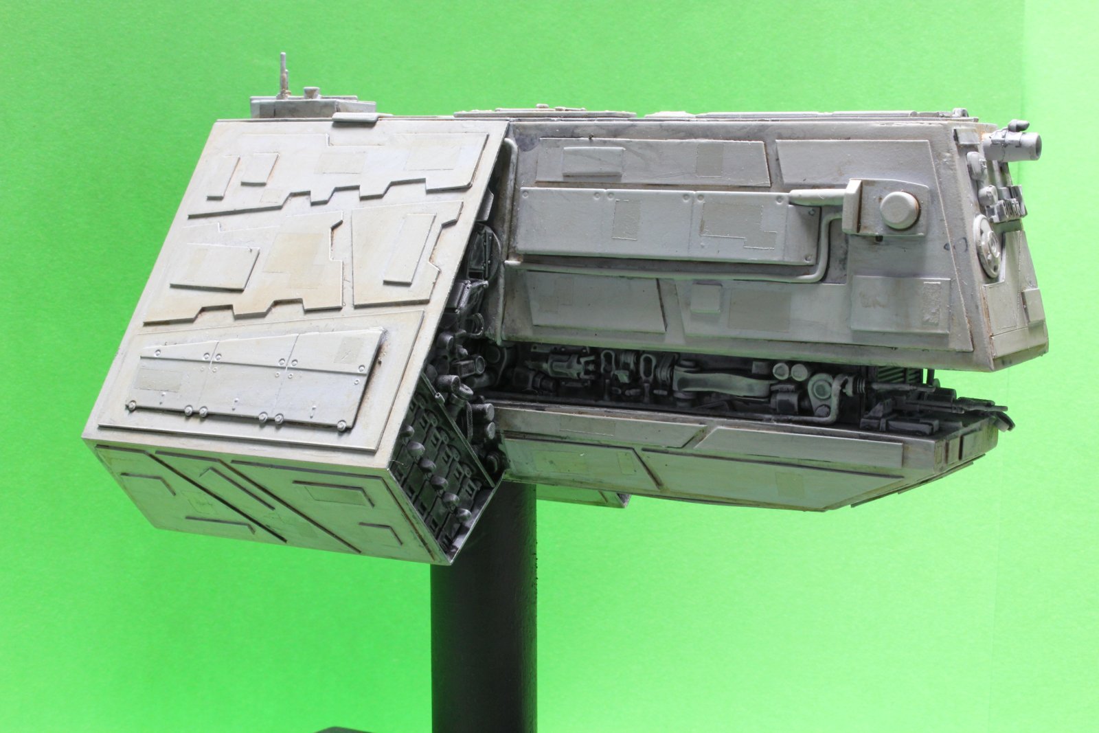

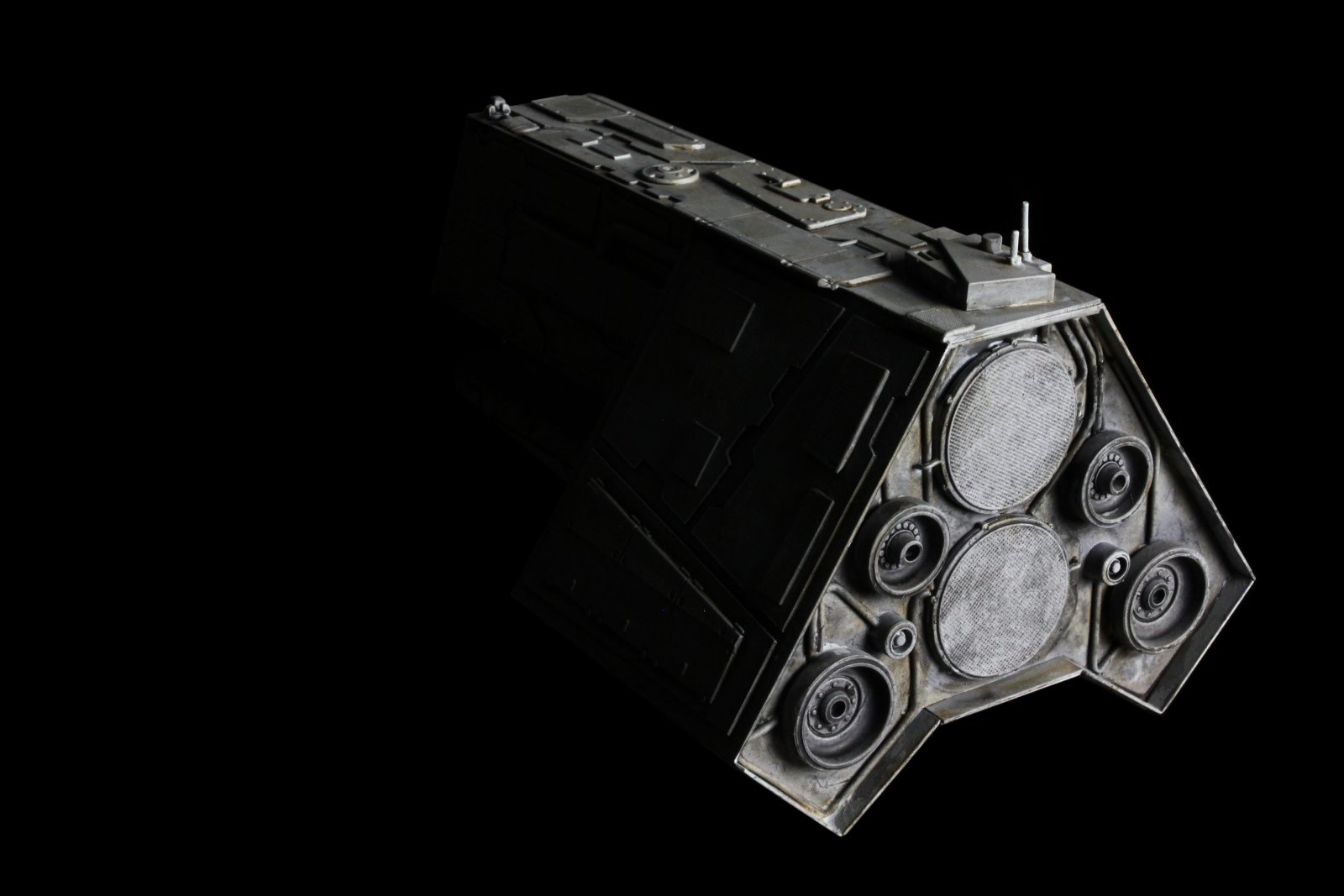

Een ruimteschip wat ik ooit gemaakt heb. Het is een soort vrachtschip.
De body bestaat uit een constructie van 0.5mm plastic plaatjes. De vormpjes had ik uitgetekend met een CAD programma en geprint. Daarna op het plastic plakken en langs de lijntjes insnijden. Dan kun je de vormpjes zo uit de plaat breken.

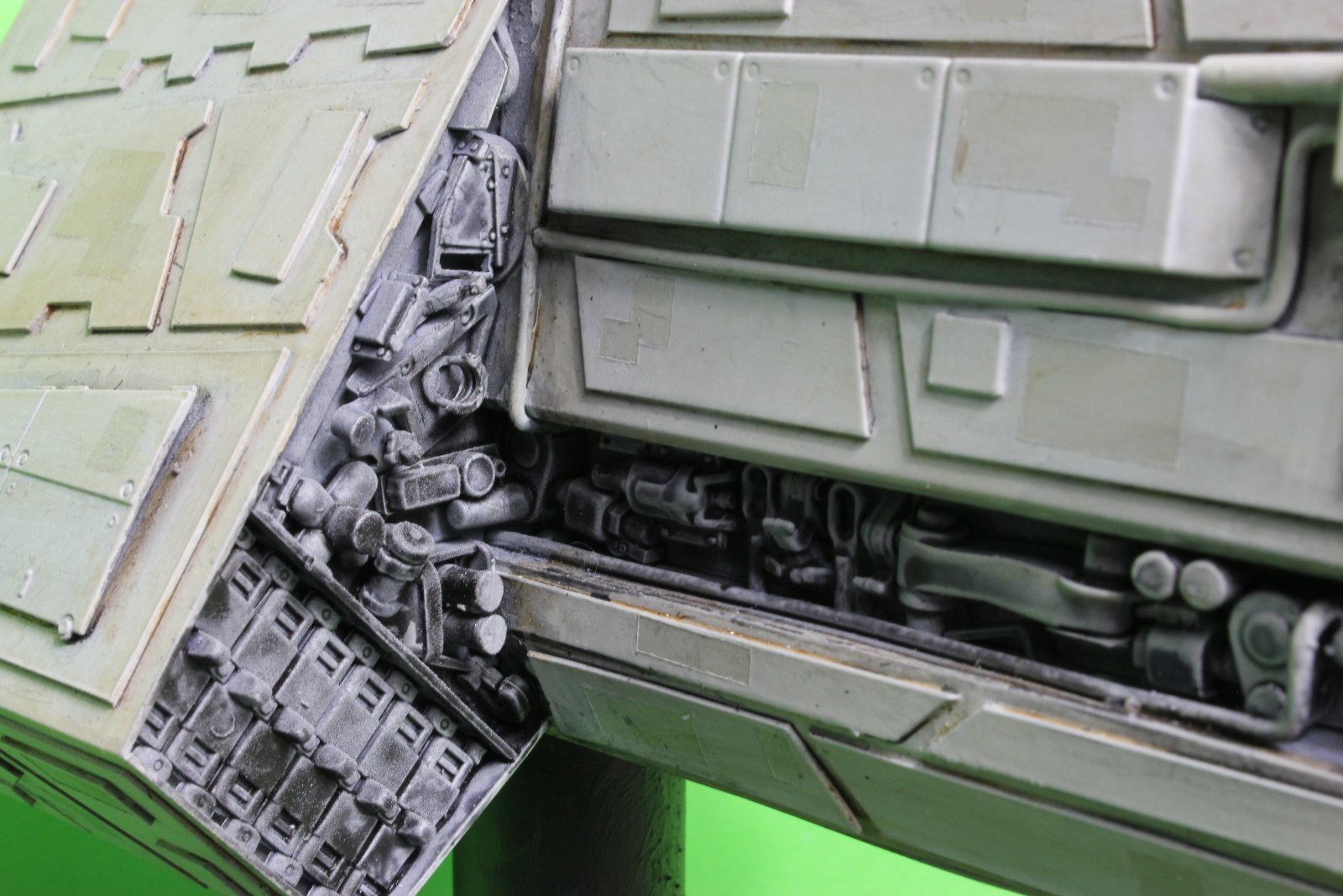

De details zijn gemaakt met kitbashing van een tank modelbouw kit. Ik heb er allerlei kleine frutseltjes op geplakt. Daarna gespoten met primer en iets donkerder grijs. Nadat dit gedroogd was, met stukjes afplaktape rechthoekjes erop geplakt en toen nogmaals met primer eroverheen. De Greeble is met zeer verdunde donkere acrylverf nagelopen. Het model is ongeveer 16 cm lang.
