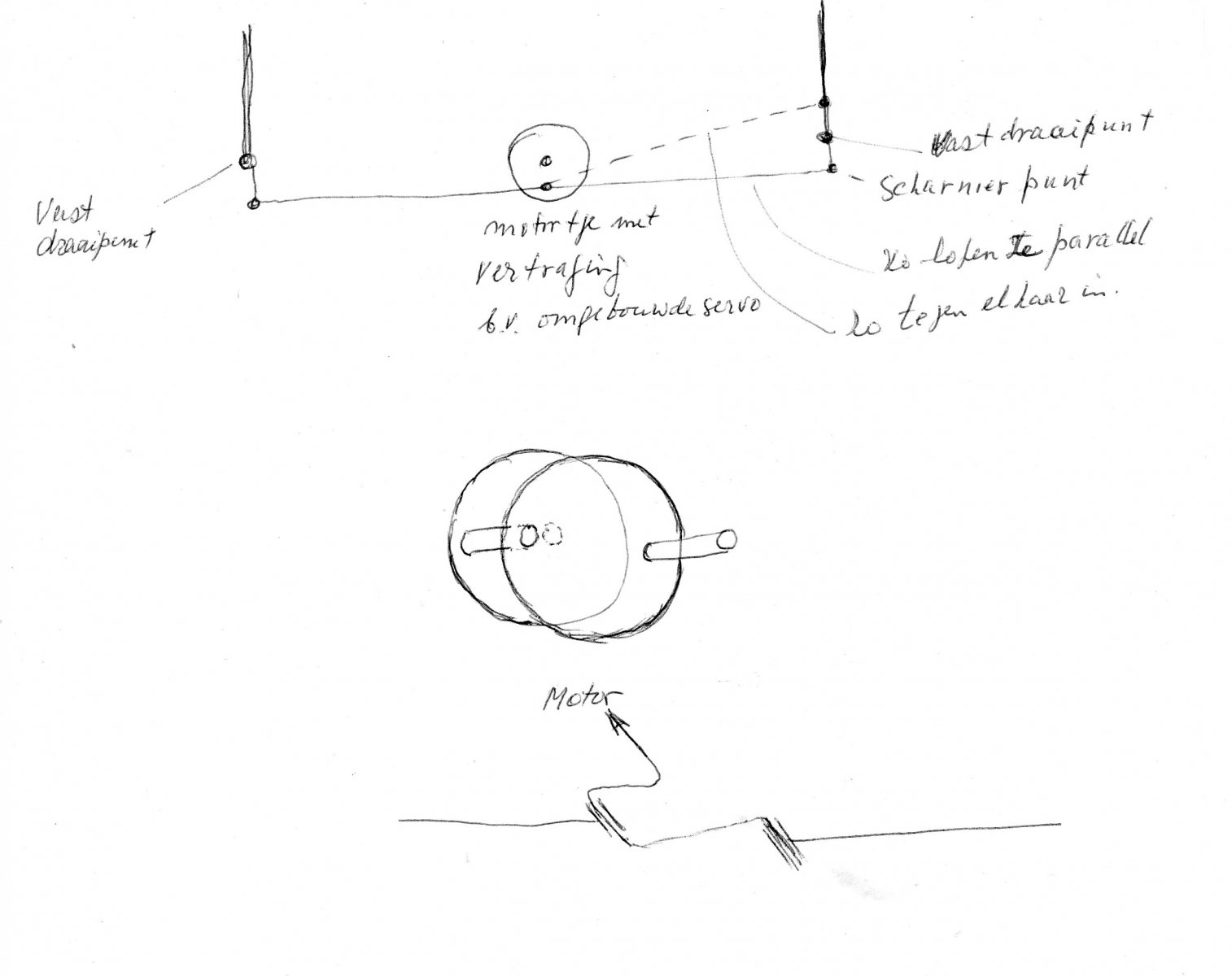

    Maar dat is maar een deel van de oplossing; het lijkt me dat de TS even niet ziet hoe dit mechanisch uitgewerkt moet worden, daarom even een paar hele grove, snelle schetsen, en een korte beschrijving
    Bovenaan zie je hoe je heel simpel, de wissers tegen elkaar in kunt laten draaien, door het aangrijpingspunt van 1 van de wissers boven het draaipunt te zetten, in plaats van beiden aan de onderkant. Is ook een beetje afhankelijk van de beschikbare ruimte boven het draaipunt.
    Een 2e mogelijkheid is door gebruik te maken van het krukas principe, volgens onderste schets; dan draaien de wissers ook tegen elkaar in.
    Een praktische uitvoering kan je maken met 2 schijven, of zelfs 2 strippen die je aan elkaar soldeert, met 1 pen aan beide schijven verbonden, en de 2e uitstekend
    Hoop dat je het zo wat duidelijker is?

    HAllo Cor, ziet er. ook voor twee linkerhanden uit om te doen. Bedank, voor het schema.

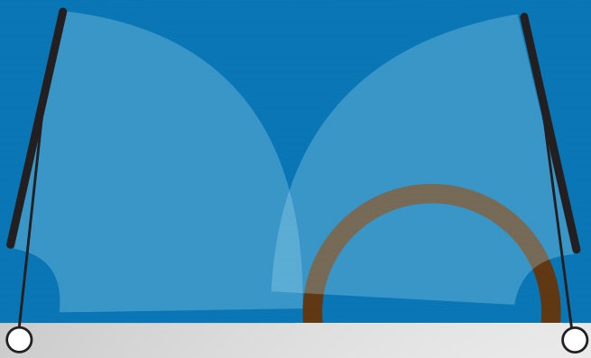

    Niet boos worden, het is geen kritiek op jou hoor, maar jij kwam 2 filmpjes van parallel ruitenwissers.
    Dit type ruitenwisser bedoelde DIPP niet, dit wilde ik alleen maar aangeven, verder bedoelde ik daar niets mee.
    Jouw tips zijn zeker niet overbodig, het zijn duidelijke filmpjes, hoe de parallel ruitenwissers werken.
    Hoe meer informatie hoe beter, want hier kunnen anderen weer van leren, dus vooral doorgaan.

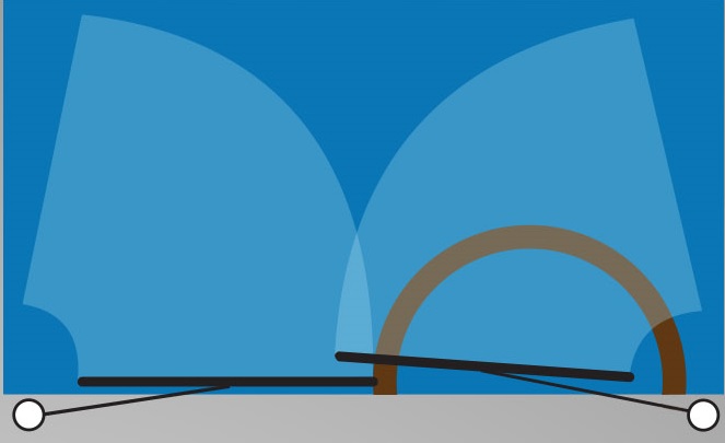

    De ruitenwissers waar DIPP op doelt, die waren vroeger aanwezig bij Oldtimer benzinemotor trucks, begin jaren 50/60 van de vorige eeuw.
    Voorbeeld :
    Overigens zijn dit type ruitenwissers nog regelmatig op Amerikaanse trucks te zien.
