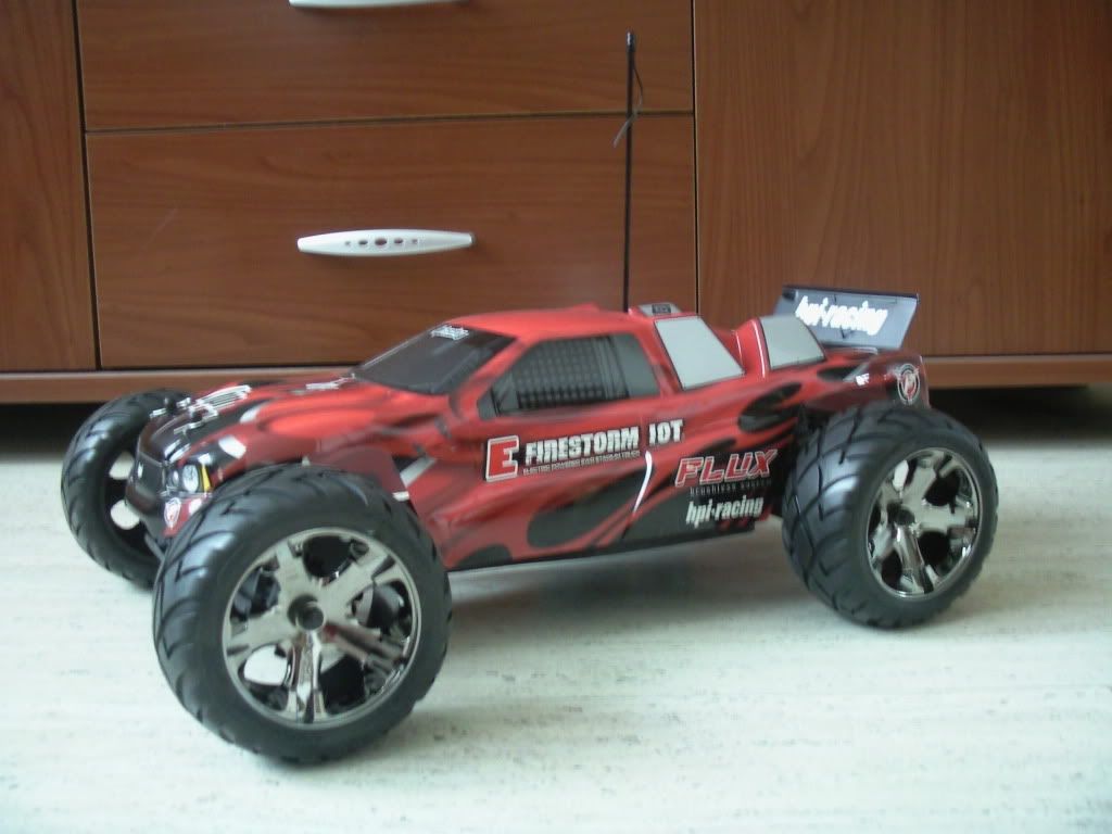

Velgen zijn binnen en gemonteerd,velgen hadden een kleine aanpassing nodig maar dat was simpel. :rolleyes:
Gat voor de as moest iets opgeboord worden,voor de rest perfecte passing! :mrgreen:
Vind het resultaat echt super,die prachtige zwartchromen 2,8" velgen met die lage anaconda's! :worship:
Hier ff een pic:

Wel heel klein de foto maar ziet er mooi uit
