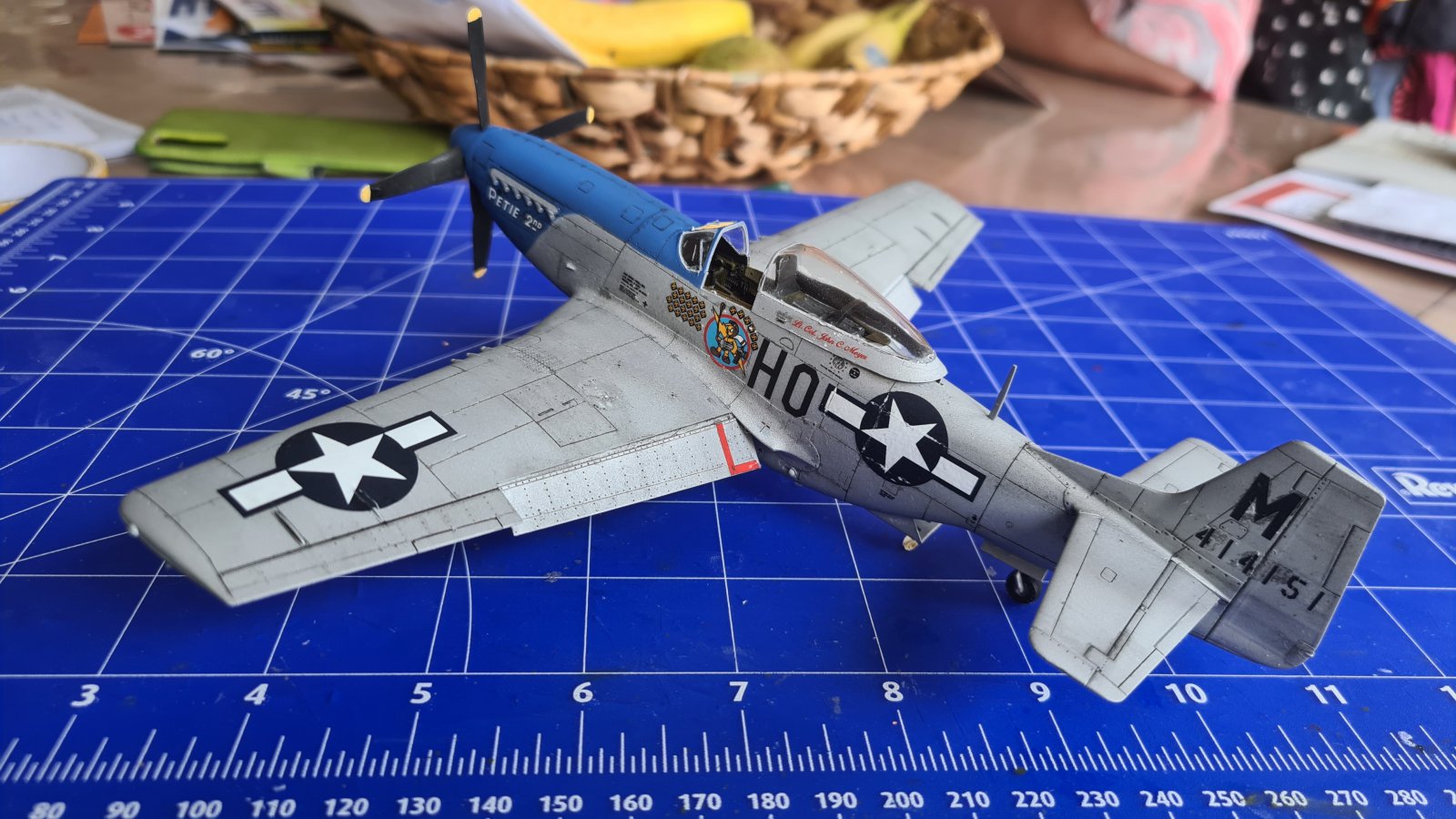

die tips komen overeen met wat ik elders ook ben tegen gekomen. Vuistregel meer afstand = hogere druk en dunnere verf. Helaas te laat voor mijn P-51D. Ook daar liep de panel liner uit in de oneffenheden van de laklaag. Ook decals zaten niet strak op de onderlaag waardoor er panelliner onder kroop. Olie en uitlaat sporen uit voorzorg weggelaten. Die ga ik op het volgende model proberen.
Uiteindelijk weer nuttige dingen geleerd voor het volgende project (fokker D.XXI 1/48 van super hobby). Hieronder een foto van het eindresultaat:
verbeterpunten:
- Onder het staartnummer(thv 415) kun je een panelliner vlek onder de decal zien.
- decal met ster zit op zijn kop :-(
- ruwe laklaag zoals eerder benoemd.
- blauwe overgang naar alluminium volgt de panelline niet goed. Volgende keer afplakken met tape voor een scherpe overgang ipv met kneedgum. Bij camo is een zachte overgang met deze techniek wel beter.
wat goed ging in dit 5e bouwpakket:
- naden plamuren & schuren
- panel lines
- photo edged cockpit details
Gr Peter

Ja, we maken allemaal vorderingen! Elk model wordt met een beetje geluk beter. Je Mustang ziet er in ieder geval al mooi uit. En je kunt altijd opnieuw beginnen als je extra decals hebt, door het model te strippen met bijvoorbeeld Revell Paint Remover (tast het heldere plastic niet aan) of ovenreiniger. Overigens als troost: er is een foto bekend van een Mustang waarbij het kenteken op de vleugel ook ondersteboven zit! De vliegtuigfabrieken moesten in de 2e WO met ongetraind personeel werken, dus fouten komen voor. Een ander punt is kennis over je onderwerp: zo werden de vleugels van Mustangs vanwege het laminair vleugelprofiel in de fabriek geplamuurd en gespoten, dus de enige panellines die je hoort te zien zijn die rond de munitieluiken! Blijkbaar wist Tamiya dit ook niet, of hebben ze het genegeerd omdat ze dachten dat hun klanten het niet zouden geloven.
