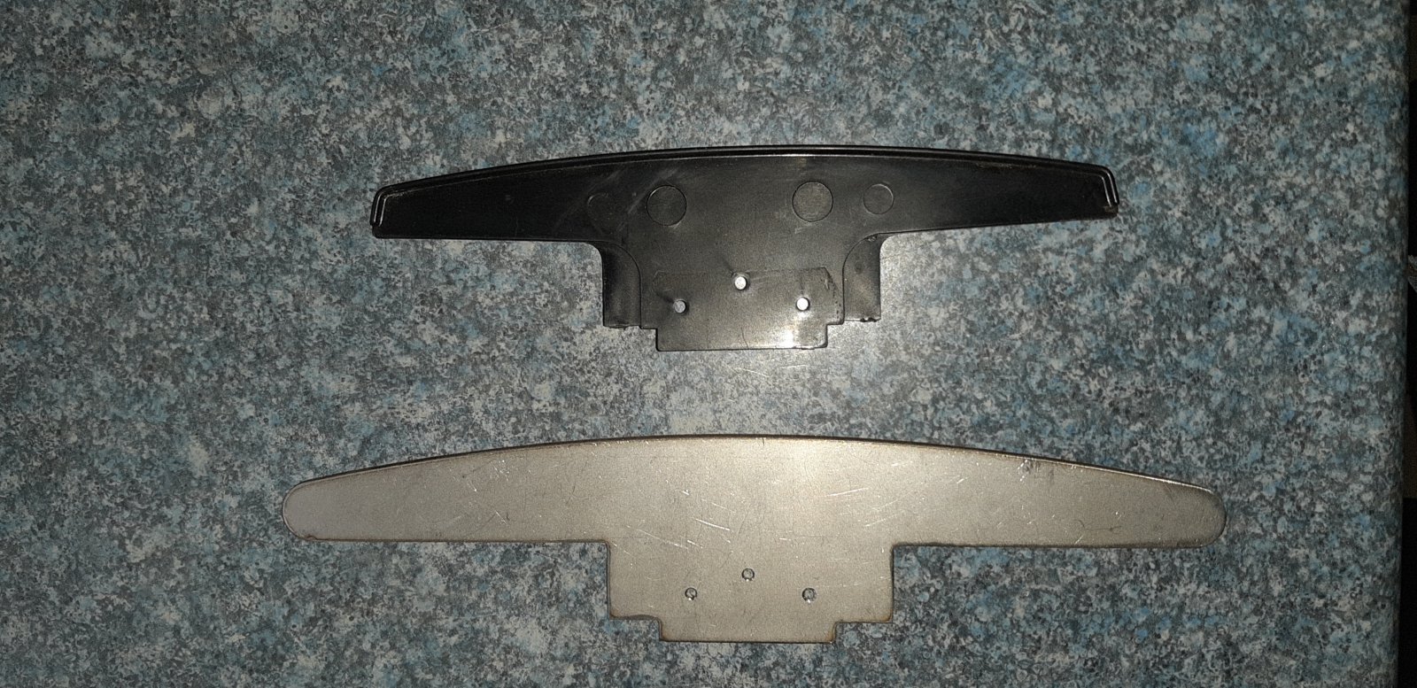

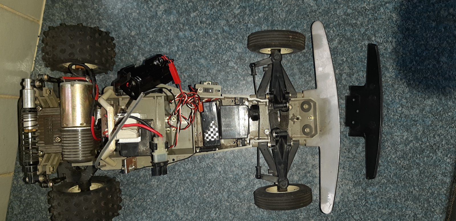

Ik heb ooit een RVS voorspoiler laten maken, deze heb ik breder dan het originele plastic spoilertje laten maken i.v.m het beschermen van de voorwielen. De voorwielen staken ruim buiten de spoiler. Nu niet meer!
Het idee van een bumper is dat die de klappen kan opvangen, dan wil je iets van een flexibel materiaal hebben. Als je nu tegen iets rijdt buigt het om en blijft het zo staan.
Netjes gemaakt, maar praktisch niet het beste materiaal voor een bumper. Kunststof vangt de schok op en zal terugveren, rvs zal ofwel plooien, ofwel de schok doorgeven en uitscheuren bij de schroefgaten. Tevens opletten voor enkels en stoelpoten...
Het is vrij dik, buigt niet zomaar, misschien was het inderdaad verstandiger iets van vering erachter te plaatsen net zoals bij de jeep van marui
Het is heel tof hoor. Maar zoals al gezegd, volg ik. Bij een goeie botsing zul je nu wss schade hebben verder in je chassis. Verschillende bumper geprobeerd zelf. ABS begeeft het meteen. PA is prima, HDPE ook wel
