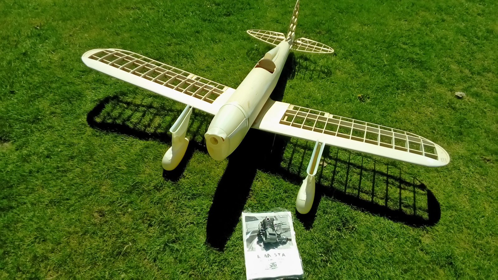

Dag Jan,
ik heb die van mij al in 1992 gekocht en warempel ze zijn nog gewoon leverbaar.
Zelfs in zelfklevende uitvoering op strip.
De kop is 1,5mm en de Ryan is 1:5.
Afstand tussen de klinknagels van het origineel is 1 inch (5mm op het model).
Moet wel een nauwkeurigere manier van boren en vinden.
gelukkig zit dit deel aan de onderkant van de kap.
Denk om een een stippellijn te tekenen(in SW) en te printen en deze dan als sjabloon te gaan gebruiken

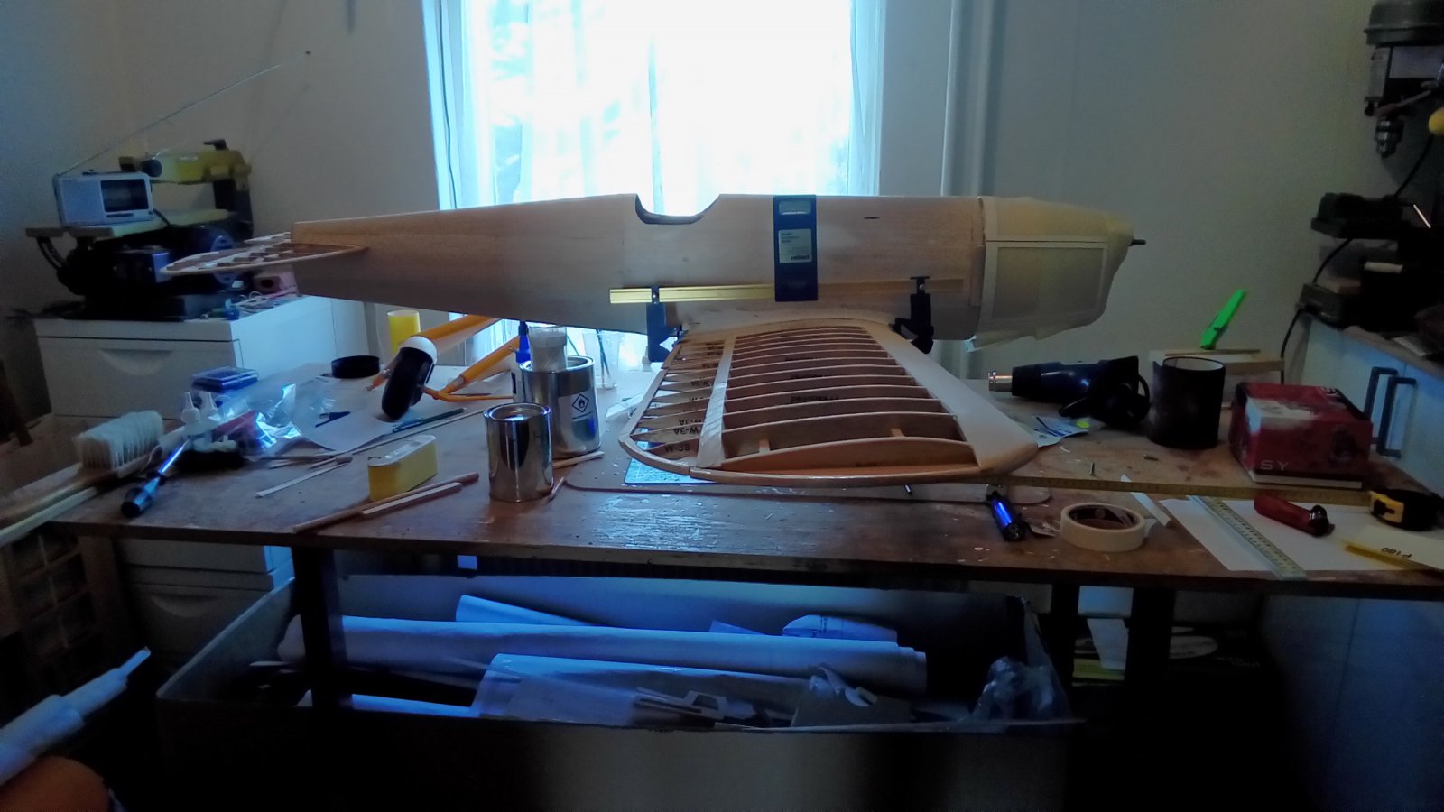

Vandaag iets geheel nieuws uitgeprobeerd.
De staart sectie moet volgens de bouw beschrijving van twee dikke klossen balsa worden gemaakt en daarna in vorm geschuurd.
Op RCU zag ik dat dit deel van kunststof werd gemaakt.
Dacht, dit kan eenvoudiger.
0,6mm in vorm gebogen over een houten mal.
En een gelukkige man.
