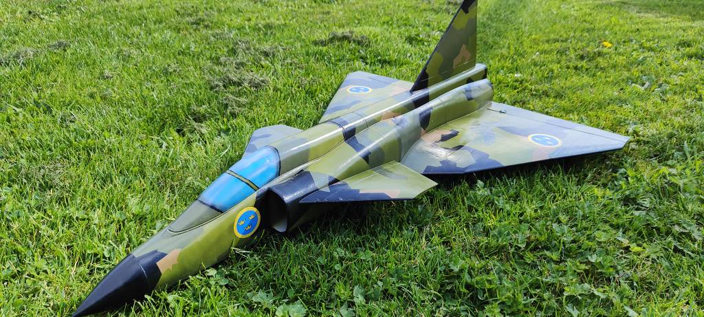

Saab Viggen van Kyle Germanton (ptikyle)
Nice[emoji1303]
Deze heeft inmiddels een aantal vluchten gehad. De canards niet bewegend uitgevoerd:
Prachtig!
Ik ga proberen voor de Shmiggen een insert voor de uitlaat te printen, waarmee de straal wat naar beneden wordt afgebogen. Hij richt zich bij gasgeven nog steeds extreem omhoog.
Kan natuurlijk een mixer toevoegen, maar liever neem ik de oorzaak weg. Ook eens kijken of ik de EDF niet gewoon wat scheef kan verlijmen.

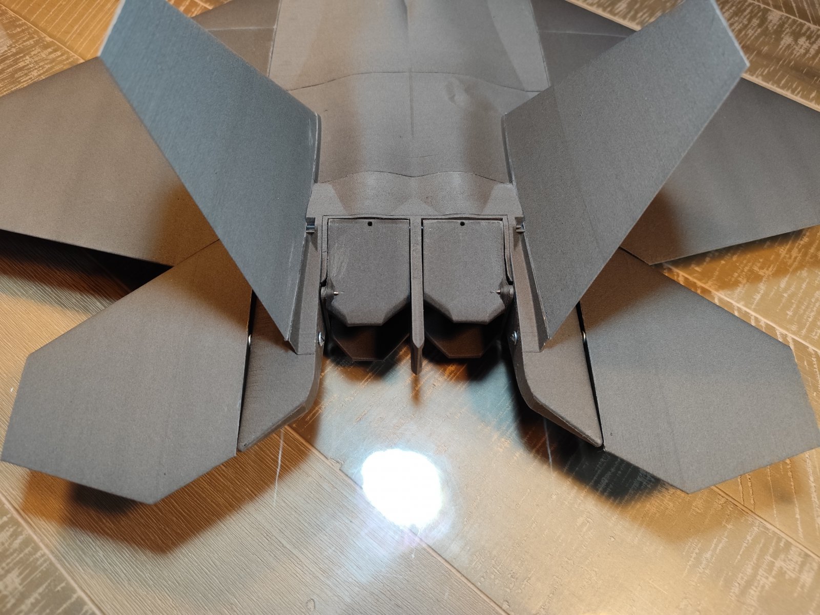

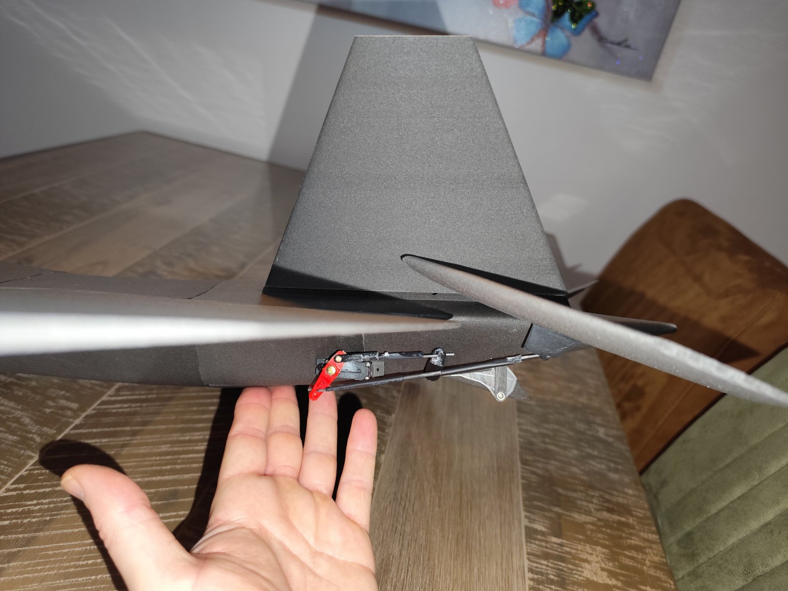

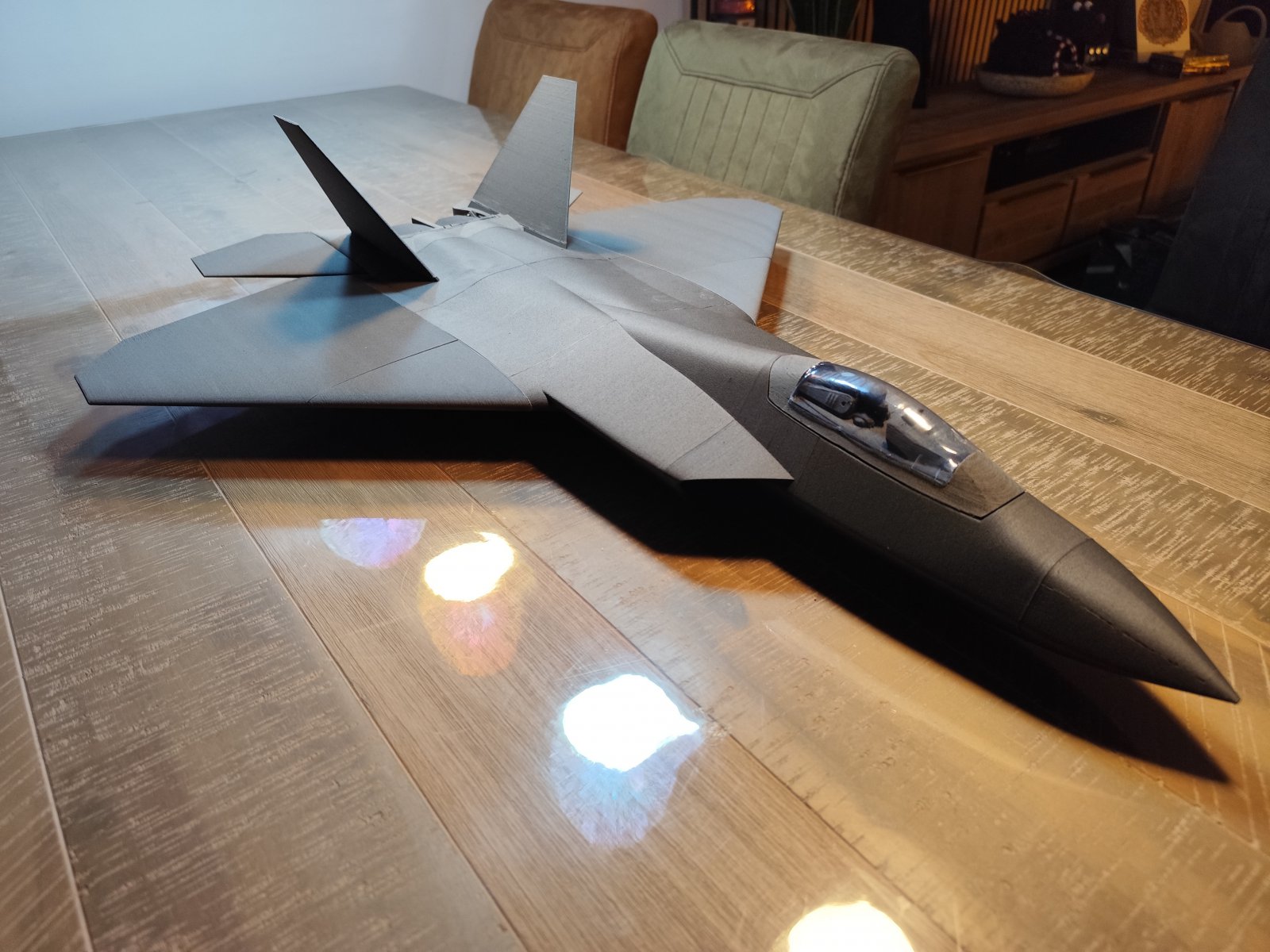

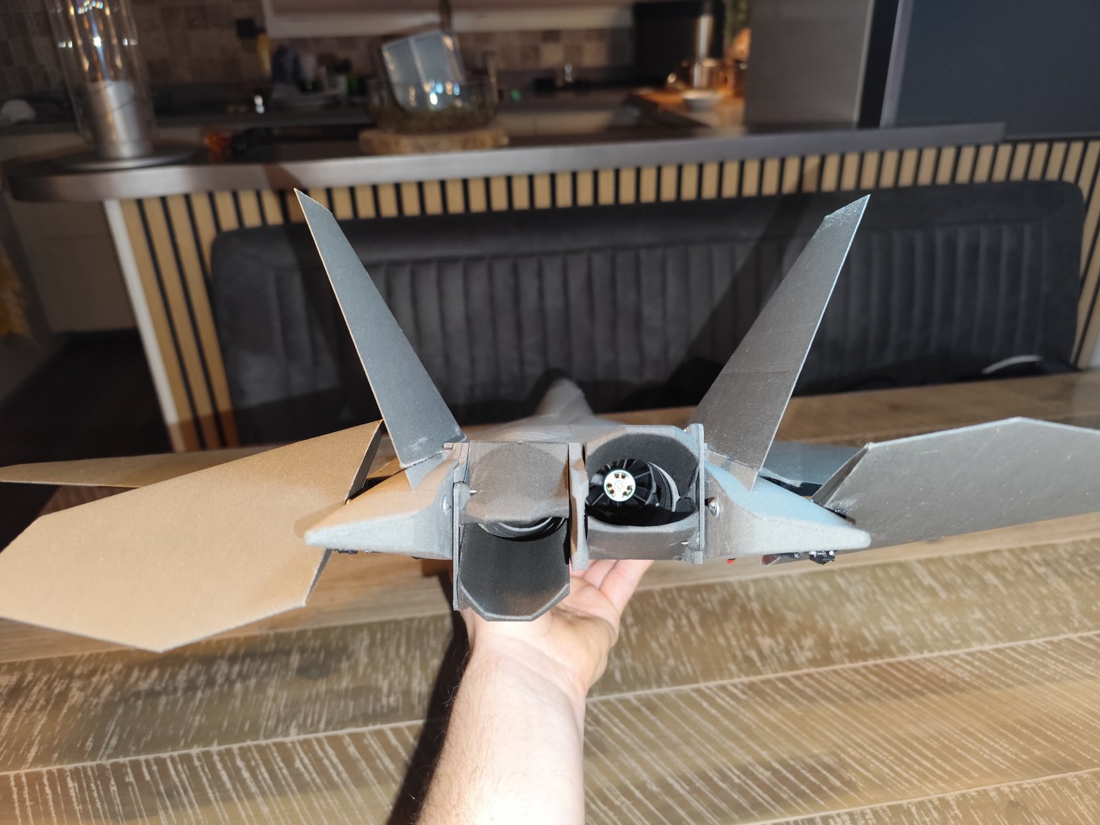

Kyle's F-22 twin 40mm met vectored thrust.
Mod: onzichtbare aansturing + cockpit met PETG transparante canopy.
Filament: Colorfabb PLA-LW
EDF: 2x Xfly 40mm
ESC: 2x Mantis G2 lite 20A
Battery: 4S 1800mAh
CG: net achter de dimples
Servos: 2x Chaservo DS09
Ontvanger: FrSky X4
Gewicht RTF: 730gr
Ontzettend mooie Prop-er.
Heb jij de F22 nog nabewerkt of komt hij zo mooi uit de printer?
Ik loop toch wat te stoeien met Kyle zijn files. Je kunt ze niet in vase mode printen, en retraction met LW-PLA lijkt onmogelijk. her en der ontstaan er daardoor gauw imperfecties.
Ben erg benieuwd naar je maiden! Ps, ben ook wel gechameerd van jou aansturing. Geen direct drive zoals zijn laatste kisten maar gewoon een scharnier..
Dank!
Onbewerkt, zo uit de printer. Hooguit hier en daar wat draadjes wegsnijden met een scalpel.
Heeft wel heel wat afstelwerk gekost. Ik print met een 0,3mm nozzle, en ontzettend traag. Een typisch rompdeel duurt 12 uur of langer.
Een volgend project wordt een 70mm Twin. Ook weer aangepast naar mijn wensen, met andere aansturing, een airbrake, ailerons en verlichting.
