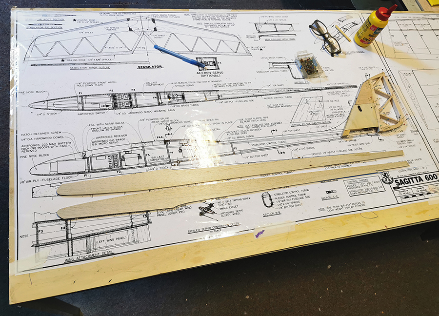

    Start bouw:

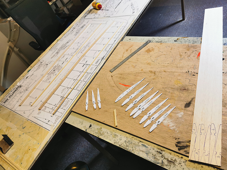

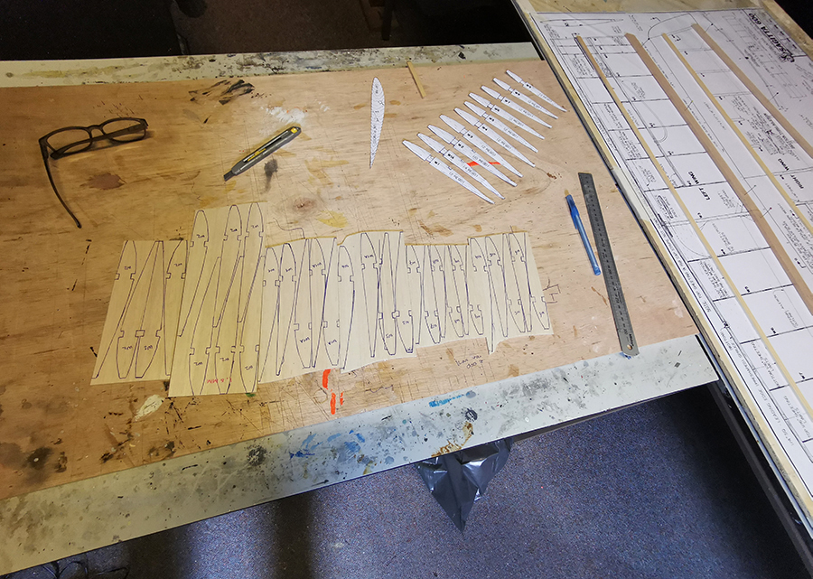

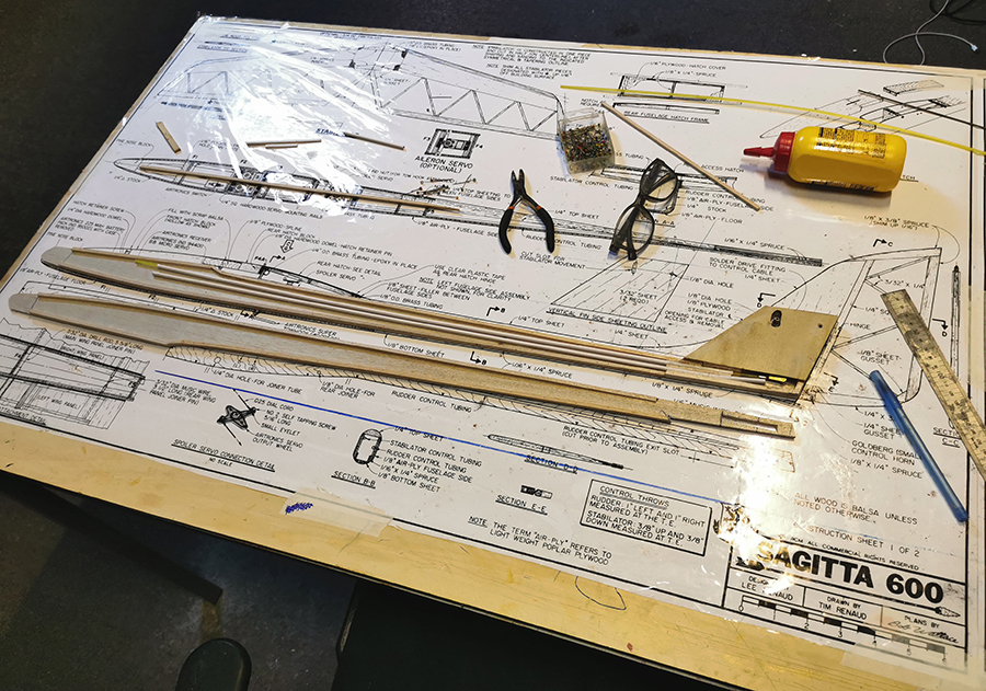

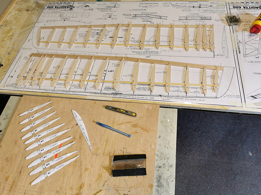

    Begonnen met het uitknippen/snijden van de vleugelribben uit de bouwtekeningen:
    Alvast een achterlijst in profiel geschuurd, op maat gemaakt en vastgespeld op de bouwtekening.
    De ligger bestaat uit 2 vuren latjes (en later balsa webbing):
    Overnemen van de vleugelribben op 1,5mm balsa:
    De ribben uitgesneden en gepast over de tekening.
    Vleugelrib no.5 klopt niet en blijkt bijna even groot als no.4 op tekening te staan.
    Een nieuwe vleugelrib no.5 gemaakt als gemiddelde tussen vleugelrib no.4 en no.6:

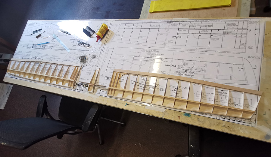

    De vleugelribben op de vuren ligger gestoken en haaks verlijmd.
    Onder de eerste drie vleugelribben een reststukje 1,5mm balsa, daar komt later nog indekking.
    Bovenste vuren ligger erin gelijmd en laten drogen:

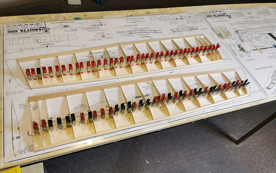

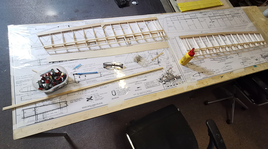

    Vleugel voorlijst van balsa in vorm geschuurd en op de ribben gelijmd.
    De onderste 1,5mm balsa indekking op maat gesneden:

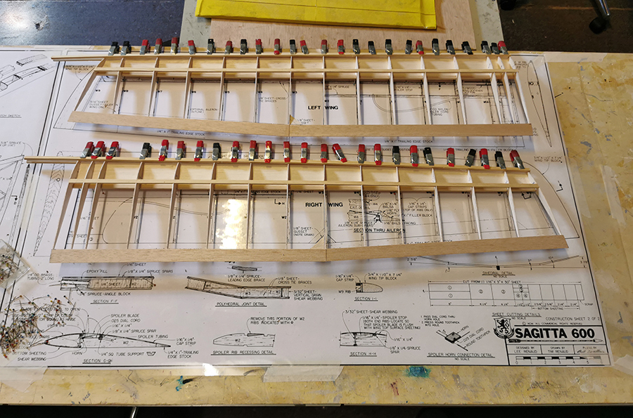

    De onderste indekking verlijmd en met spelden en klemmetjes gefixeerd:
    De balsa webbing vast voorgesneden (misgeteld, iets te veel gesneden :rolleyes:):
    De balsa webbing verlijmd en met spelden en klemmetjes gefixeerd tijdens het drogen:

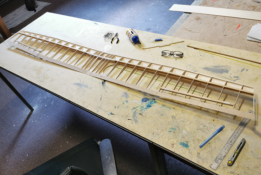

    Origineel bestaat de vleugel uit twee helften welke op de romp gestoken worden.
    Ik heb besloten de vleugel uit 1 stuk te maken, dat vind ik persoonlijk met 2 meter prima te doen.
    Hierdoor zal ik de romp iets moeten aanpassen en een vleugel middenstuk moeten maken.
    Hier het vleugel middenstuk met een 5mm vliegtuigtriplex vleugelverbinder:
    Het middenstuk verlijmd met 30 min. epoxy aan de vleugelhelften en laten drogen onder gewicht van wat lood accu`s:

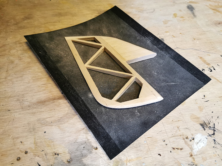

    Het stabilo is "all-flying" en wordt eerst in 1 stuk gebouwd en later doormidden gezaagd.
    De basis is een voorste deel van 6mm balsa, een achterlijst en 6mm diagonalen.
    Het stabilo wordt als een plank opgebouwd en daarna in profiel geschuurd.

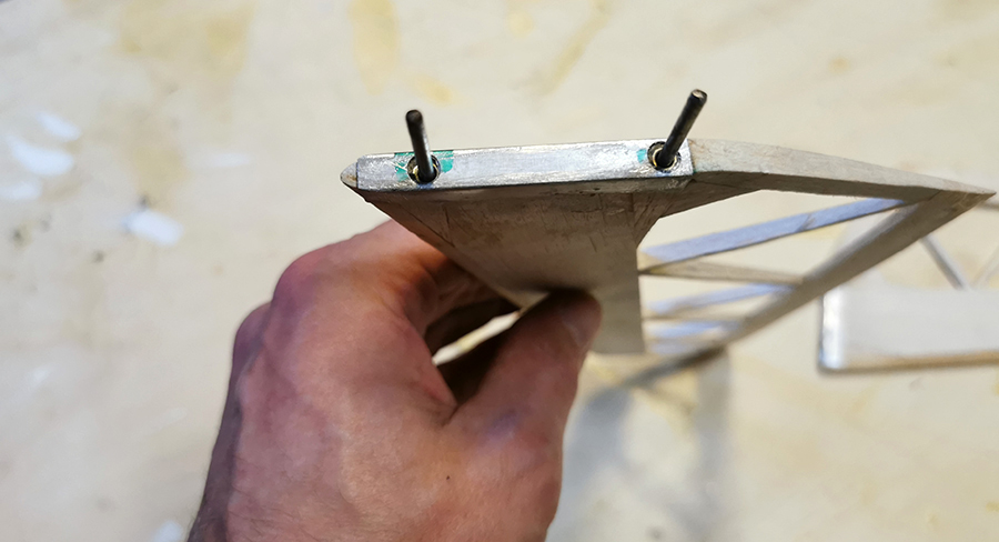

    Er zitten twee messing buisjes in waar later twee stalen verbindingspennen in schuiven.
    Deze worden in het middenstuk gelijmd met 30 min. epoxy:
    Klaar om doormidden gezaagd te worden:

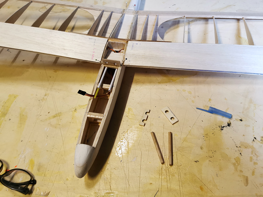

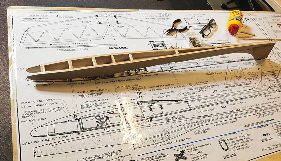

    Omdat ik geen insteek vleugels maak, maar een vleugel uit 1 stuk moet de romp iets aangepast worden.
    De wortelrib op de romp gelegd om de sparing voor de vleugel af te tekenen:

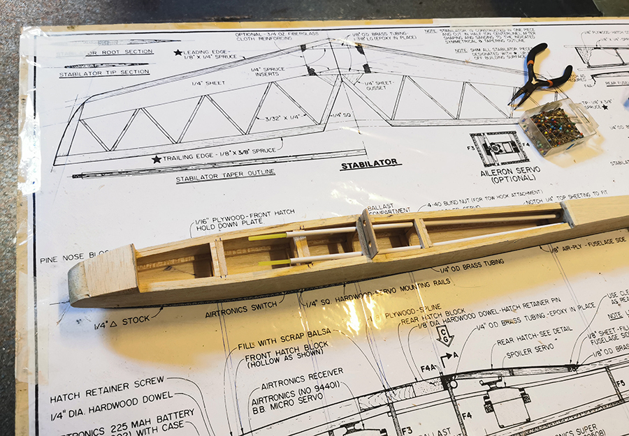

    De twee rompzijkanten uit 3mm medium hard balsa gesneden:
    Een 4x4mm medium hard balsa latje aan de randen gelijmd:
    De stuurstangen in de romp vastgezet:
    De spantjes ertussen gelijmd, ik heb twee spantjes meer in de staart gemaakt.
    Op tekening staan daar geen rompspanten, maar het is sterker en dan kan ik de stuurstangen beter geleiden:
    Balsa rug en bodemplaat erop gelijmd:
    Sagitta rompje in wording:
    Genoeg ruimte voor de rc inbouw in het ranke neusje.

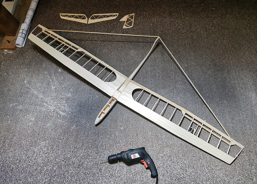

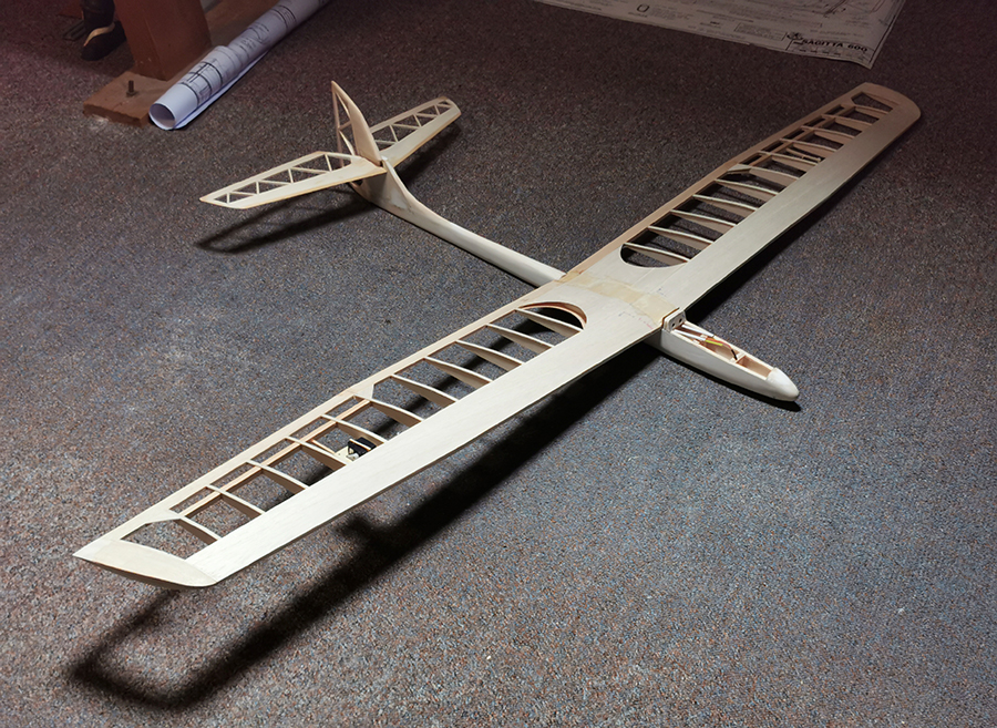

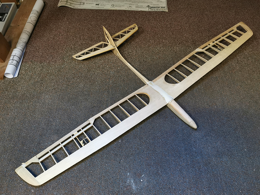

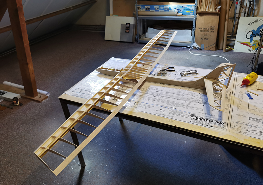

    De onderdelen van m`n Sagitta in aanbouw (vorige week donderdag begonnen met de bouw):
    Mooi slank en rank zwevertje:
    Zover ben ik nu, het verslag is bijgewerkt tot de huidige staat van de bouw.

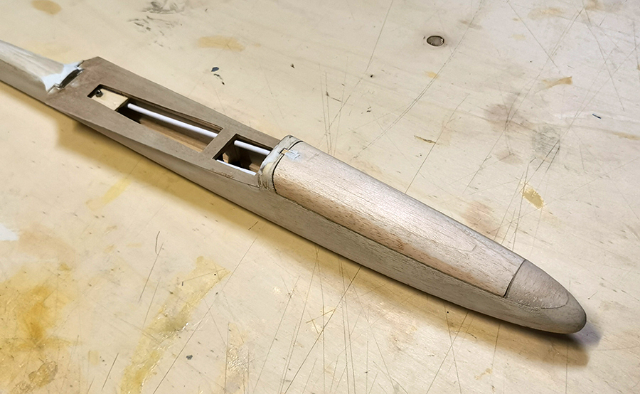

    Nog het stukje romp bovenop de vleugel en de cockpitkap maken en dan is ze ruwbouw klaar.

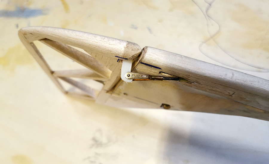

    Voor het richtingsroer gebruik ik twee penscharnieren.
    Ik had nog een penscharnier liggen met daaraan een vaste hevel, ideaal voor deze aansturing.
    Heb na deze foto`s wel nog een driehoekje in het richtingroer gemaakt voor extra 'vlees' voor de bovenste penscharnier:

    De cockpitafwerking heb ik ook van 0.6mm vliegtuigtriplex gemaakt, servo`s ingebouwd en aangesloten:
    Het cockpitluik heb ik van massief licht balsa gemaakt, dit is wel als op tekening staat.
    De sluiting heb ik gemaakt d.m.v. een pen aan de voorzijde en twee magneten aan de achterzijde:
    Rank en slank neusje:
    Rompje nu bijna ruwbouw klaar:

    Voor de ailerons ga ik foliescharnieren gebruiken straks:
    Laatste te doen, een laagje glasmat met epoxy over de voor/onderzijde van de romp:
    Een brede strook plakband erover zodat het glad uithard:
    Laten drogen en dan alles nog een keer schuren...

    De Sagitta 600 is ruwbouw klaar :yes:
    Alle onderdelen klaar om gefolied te worden:
    Zoals eerder vermeld ga ik de kist folien met zwarte Oracover:
    Ga in photoshop nog stickers maken voor de grafische afwerking op de zwarte kist straks.
    Eerst maar eens een paar uurtjes met de strijkbout aan de gang :rolleyes:
