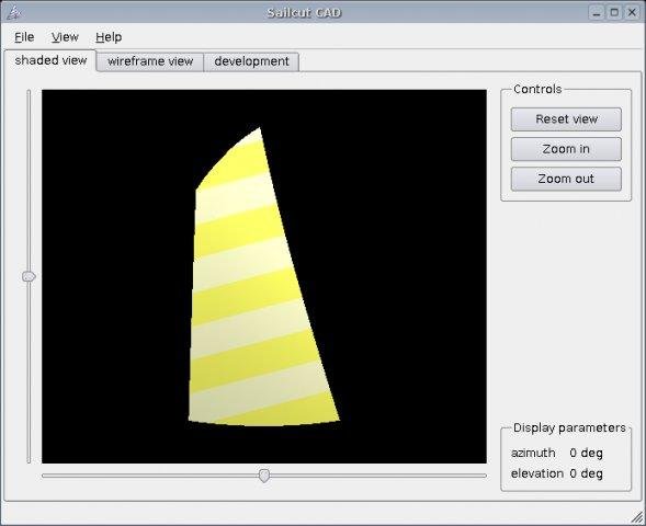

    Ook ik heb en vraagje over het programma "Sailcut".
    Voor mijn Draak heb ik enige tijd geleden al eens een setje zeilen uit de hand gemaakt.
    Met dat setje vaart de boot aardig, maar ik zou graag een verbeterde versie willen maken.
    Het programma Sailcut wordt hier op het forum regelmatig als een handig ontwerp programma naar voren gehaald en ik heb het gisteren met het linkje Sailcut 1.4 beta 2 for Windows gedownload.
    Na installatie krijg ik alleen onderstaand schermpje waar ik slechts heel beperkte dingen mee kan doen en al zeker geen nieuw eigen ontwerp op poten zetten.
    Ergens mis ik volgens mij het nodige en ook na het nog eens opnieuw installeren verandert er niets :(.
    Is er misschien iemand die weet wat ik fout doe of over het hoofd zie :hammer:?
    Groet, Bert

    Hallo Bert,
    Dit is typisch een programmaatje waar je al klikkend er achter moet komen hoe het werkt...
    Om een eigen ontwerp op te zetten klik je op 'view' en dan 'dimensions', daar kun je alle parameters van je zeil ingeven.
    Ik zou dit in eerste instantie voor een 1:1 zeil doen, daar is het programma voor gemaakt, om er een zeil voor modelboten voor te maken vereist enige handigheid.
    Voor (veel meer) informatie klik je op 'help' en 'Sailcut CAD Handbook', als je aan de hand daarvan niet met het programmaatje aan de slag kunt...

    Het kwartje van mijn bovenstaande vraag is eindelijk gevallen en terwijl ik dit probeerde te melden kwam ook van Jan (Pompebled) het antwoord hierop binnen / voorbij. (Jan, toch nog bedankt :)).
    Ik was te ijverig en teveel van de gedachte dat zoiets onder 'bewerken" zou moeten vallen en juist dit kon ik nergens vinden :hammer:.
    Toen inderdaad maar de dingen aan gaan klikken waarvan ik dacht dat die het niet zouden kunnen zijn en warempel, toen verscheen de oplossing :yes:.
    Ik kan nu verder stoeien met wat ik wilde gaan doen en hoop binnenkort mijn voortgang te kunnen melden.
