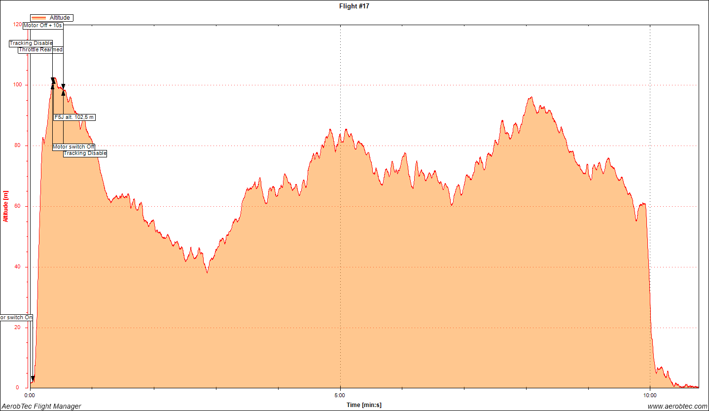

    Het lukt steeds beter met de cg 107mm en kleinere rolroer uitslagen.
    Wel zou ik een tweede 4m toestel willen aanschaffen van rond de 1250-1400gr.
    Ik twijfel tussen volgende modellen:
    Pike Prestige 2PK
    Plus-X
    Volo
    El Nino (geen especial)
    Ultima 2
    Neutrino
    Iemand een idee?
