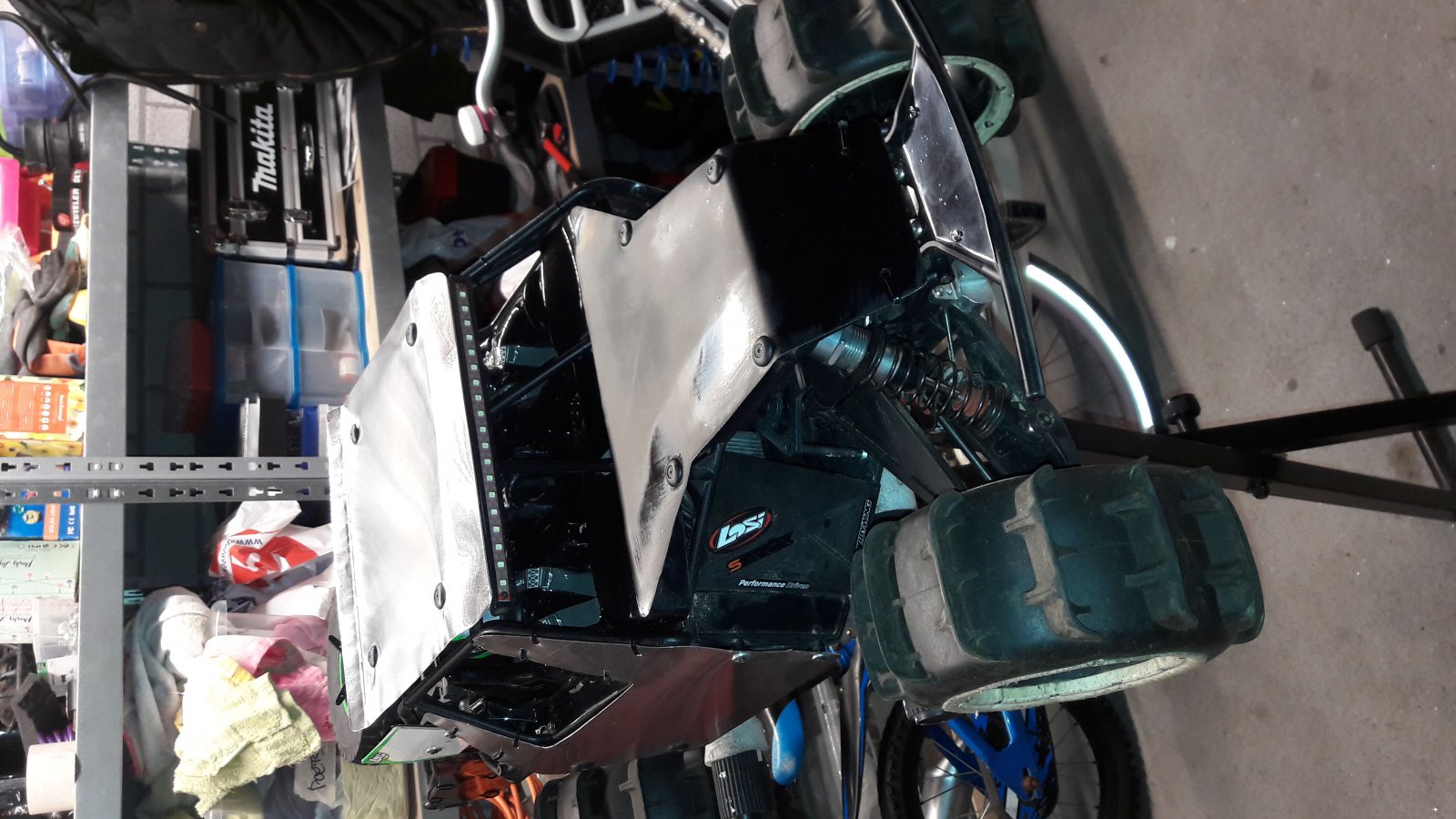

Rij nu op mijn losi sbr met 4 pedal banden. Sturen is iets minder geworden ( last van onder stuur gekregen) maar wat een grip. Alleen achter rijdt de auto steeds alleen op zijn achter wielen ( is niet leuk om dan mee te bashen ) Is mijn mening maar ik zouw het gewoon proberen

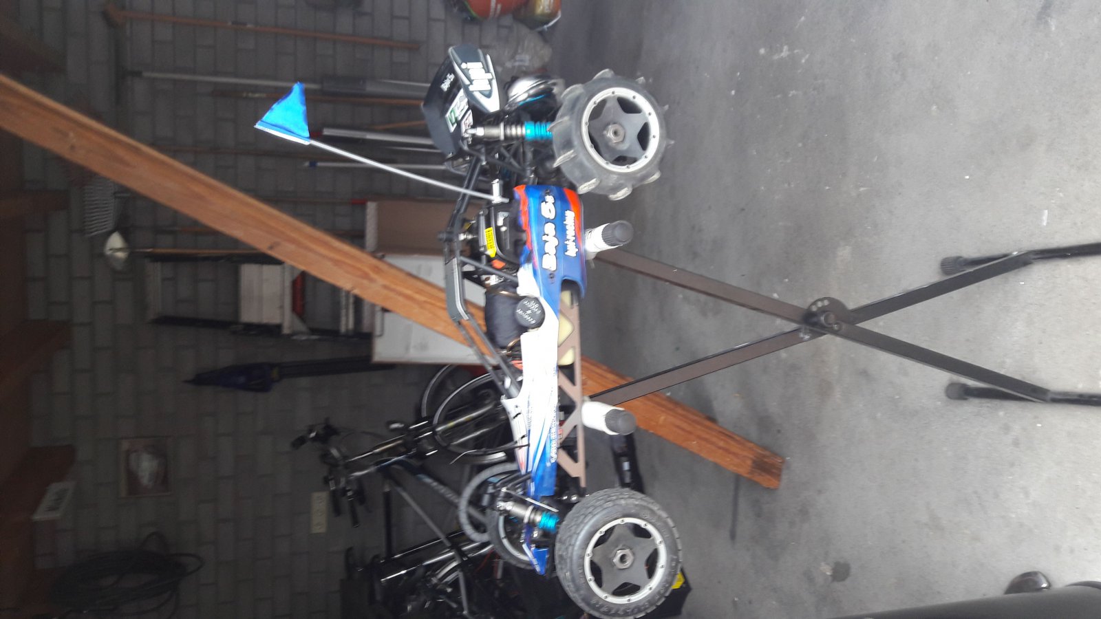

Op mijn Baja's had ik paddles achter en voor zandbanden met in de rij-richting groeven, dan stuurt je auto ook weer prima! En mocht er een pak sneeuw komen; dat gaat ook prima!

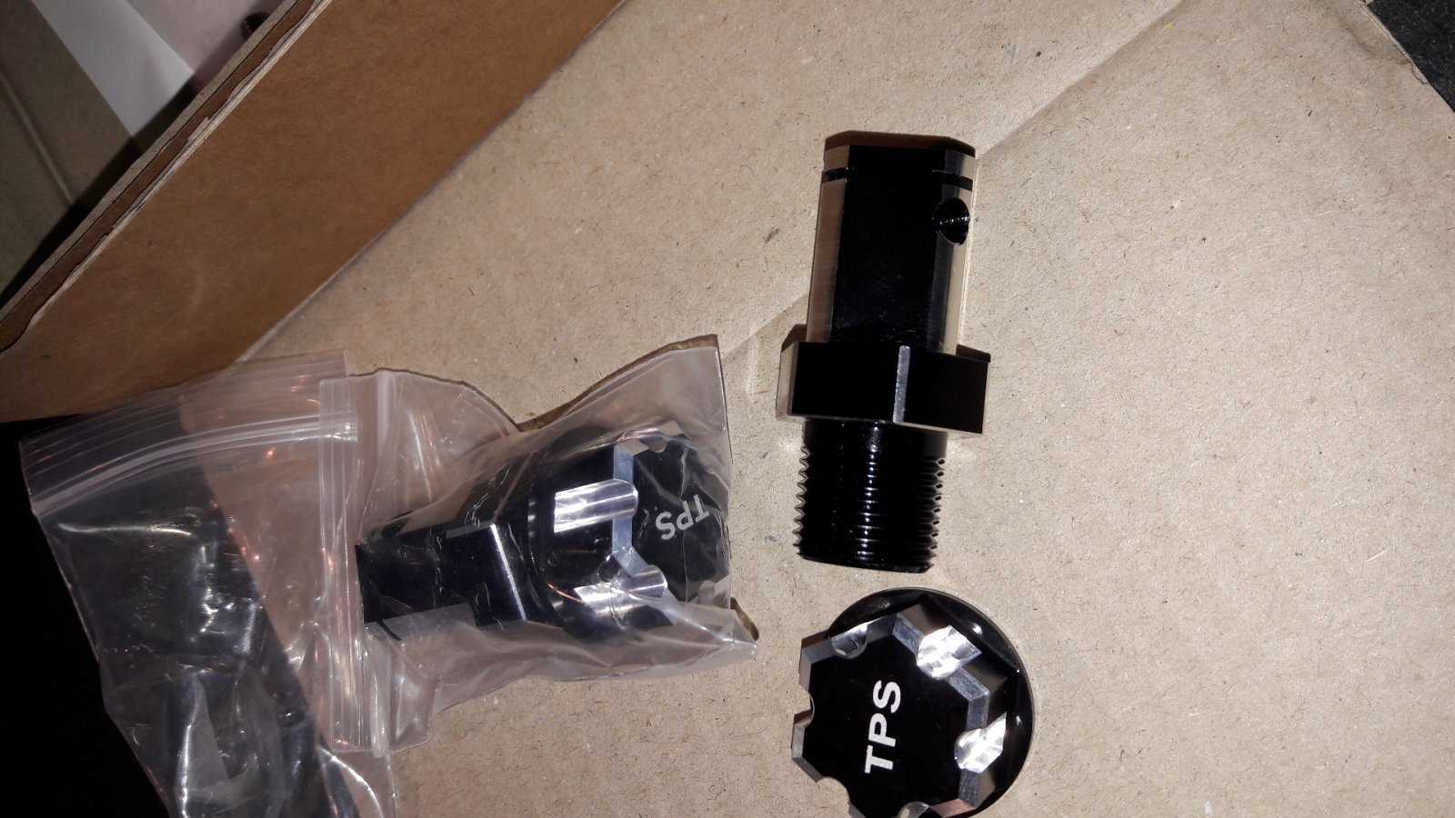

Let even op. Kraton is 4 wiel aan gedreven toch ? Dus moeten er ook iets van noppen of grip voor zijn Hpi baja 5b is 2 wiel aan gedreven ( die heb ik ook gehad ) Heb nu losi 5 t voor banden voor beter stuur gedrag. Dus wel de band die Marcel afbeeld werkt niet Ps let ook even op de hex aan sluiting ( het aantal mm ,bv 20 mm of 24 mm hex enz enz ) zit per model en wielen verschil in. Heb nu zelf extenders moeten bestellen
