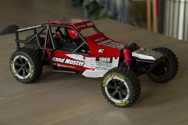

@unusual rc Hoe weet ik als ik een geupdate versie heb?
Door hier een foto te posten, dan kan ik het zien ;)
De eerste versie was er alleen in het rood, blauw en geel volgens mij.
De tweede generatie heeft andere kleuren, dus daar kun je het al aan zien.

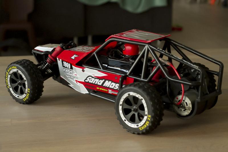

Je foto is wel heel erg groot, beter maak je hem wat kleiner.
Maar het is duidelijk dezelfde die ik had.
Ik heb de mijne geheel uit elkaar gehad, en de servo zat fabriek af gewoon spelingsvrij gemonteerd. En toch had ik het probleem, net als jij dat hij af en toe niet meer rechtuit liep op keurig vlak asfalt.
Hier foto's van mijn Sand master van destijds.
