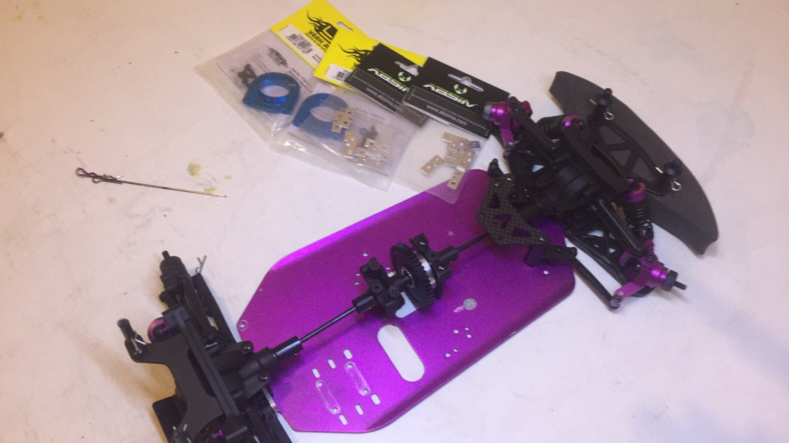

En 2 regelaars dan ben bezig met een eigen auto bouwen Er komt 2 keer lrp flow works team in met - x2 2.5T motoren dit was een hpi RS4 brandstof auto maar dit word een batterij auto de versnelling bak is er uit en is nu 1 draai deel geworden
