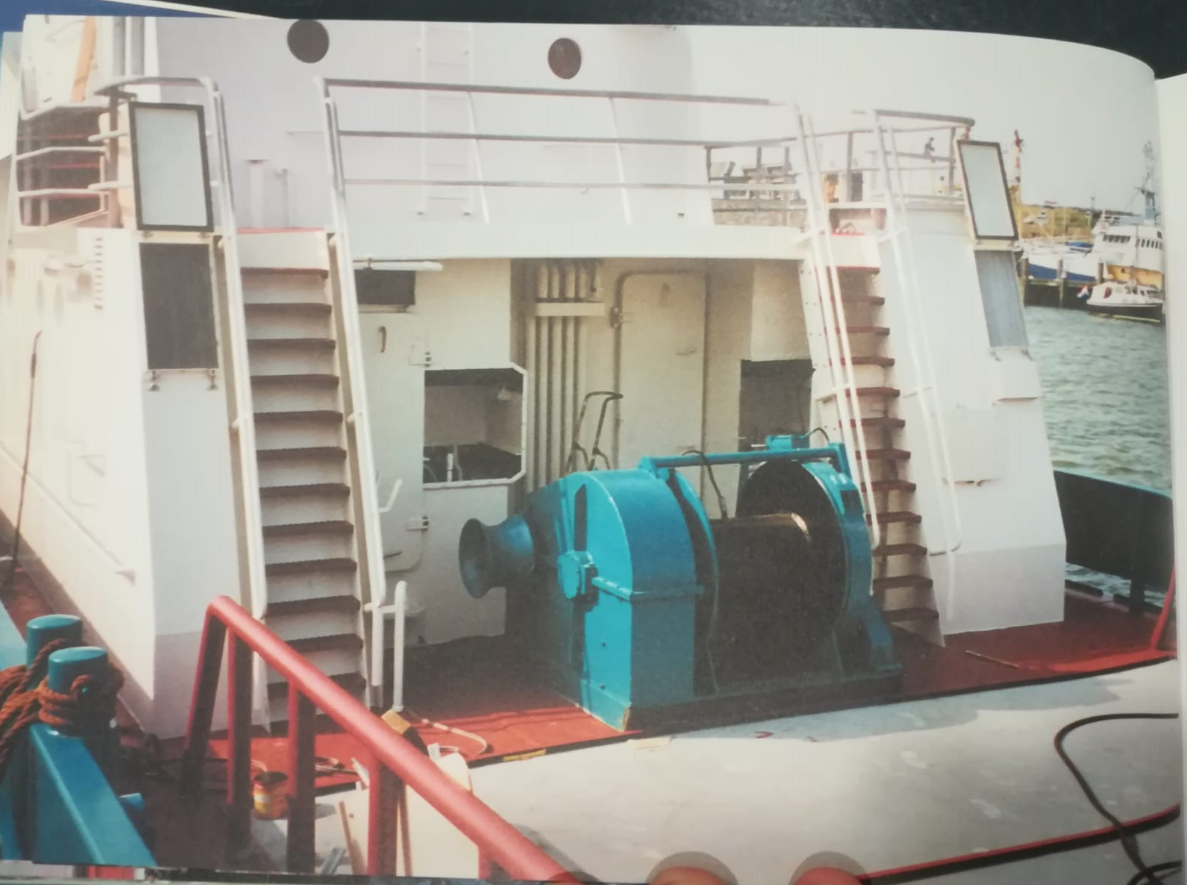

    Na wat foto's bekeken te hebben sloeg de twijfel toe. Zoals het schip van de werf af kwam, dus voor de verlenging, zag zij er misschien toch beter uit?
    In ieder geval stond er een sleeplier aan boord en laat ik nou net meer affiniteit hebben met slepers dan suppliers. Het is uiteindelijk gewoon leuker varen, naar mijn idee dan.
    Tekeningen vd verlengde versie had ik, foto's ook. Van de verkorte versie zijn die een stuk schaarser. Toch is er veel info te halen van de ontvangen tekeningen waar ik mee 'terug kan rekenen'.
    Ik hoop via de werf, Padmos, nog wat tekeningen te bemachtigen van sleeplier, achterdek ed. Daar ontbreekt het mij nu aan, ook foto's ben ik nog naar op zoek.

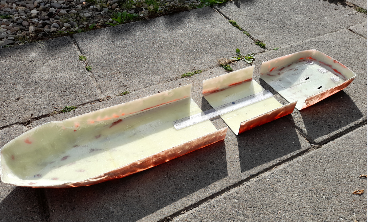

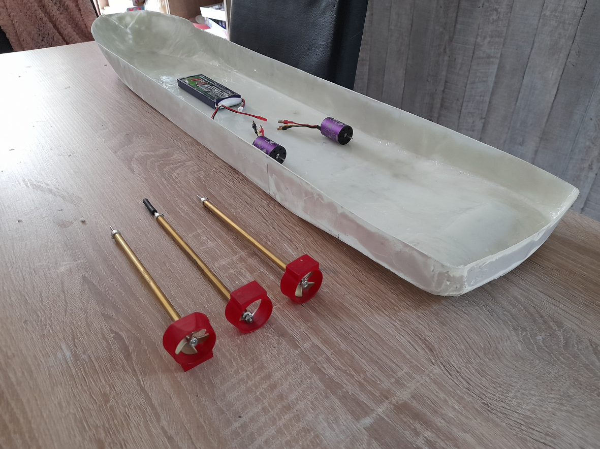

    Dus de knoop doorgehakt en de zaag in de romp gezet. 18 cm moest er tussenuit op het rechte middenschip.
    Het epoxy is 1.5 mm dik en nog niet verstevigd, dus was ik met een ijzerzaagje in luttele secondes door de romp heen.
    Daarna voor en achterschip uitgelijnd en de naad afgedekt met een plaatje polystyreen 1 mm. Zie hier het verkorte rompje!

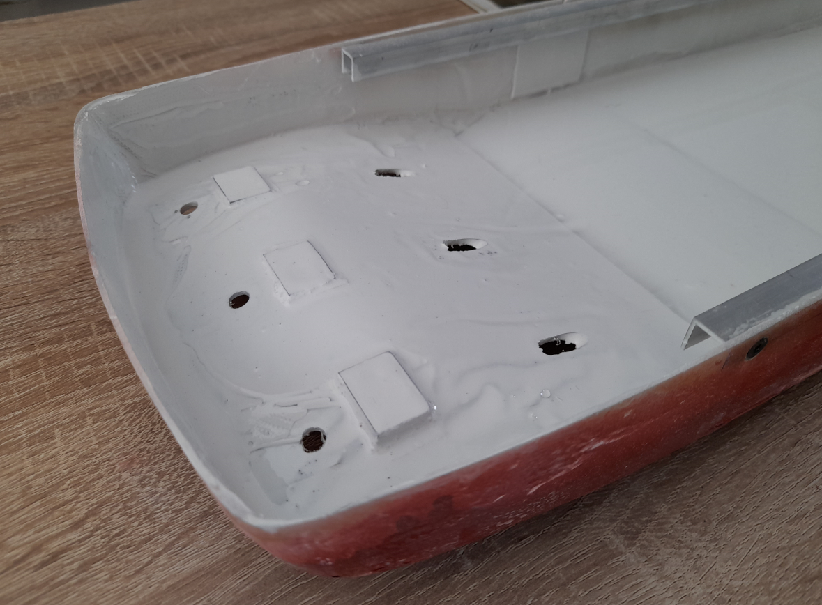

    DIt moest sowieso al gebeuren, het versterken van de romp met een aluminium profiel. Ook bied dit een goede ondergrond om het dek op aan te brengen.
    Bijkomend voordeel was dat nu beide rompdelen er goed mee gefixeerd konden worden voordat de naad met epoxy werd afgedekt en waterdicht gemaakt.
    Het profiel is 10x10 mm en eerst vastgezet met M3 schroeven voordat met epoxy de hele lengte aan de romp is gelijmd.
    Gelijk ook de bodem waterpas afgegoten.

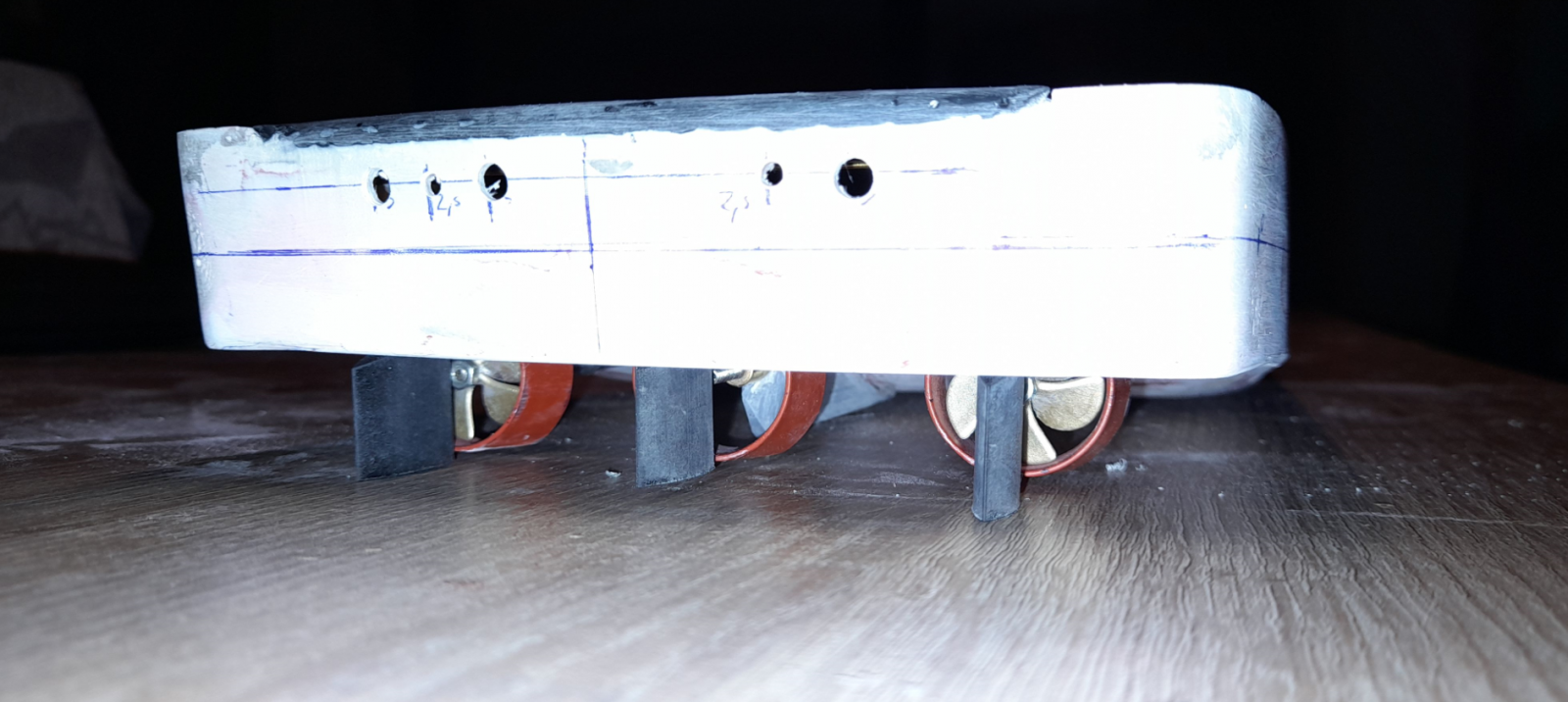

    Voor het inkorten van de romp al de straalbuizen aangebracht. Deze zijn 3D geprint en hebben een 'voet' bovenop die door een uitsparing in de romp valt. Zo zit het blijvend stevig vast.
    De uitsparingen zijn met een boor en slijptol gemaakt. Daarna de buizen erin geschoven.
    Eerst gefixeerd met plamuur. Omdat in het verleden gebleken is dat plamuur niet waterdicht is dit tegelijk met het lijmen van de alu profielen in de epoxy gegoten.

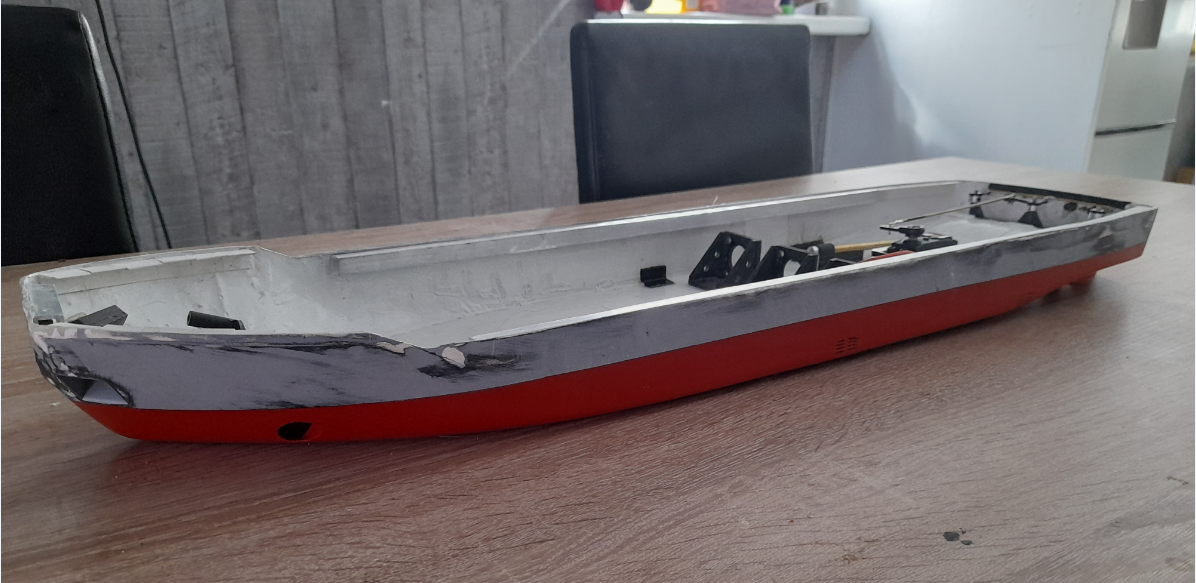

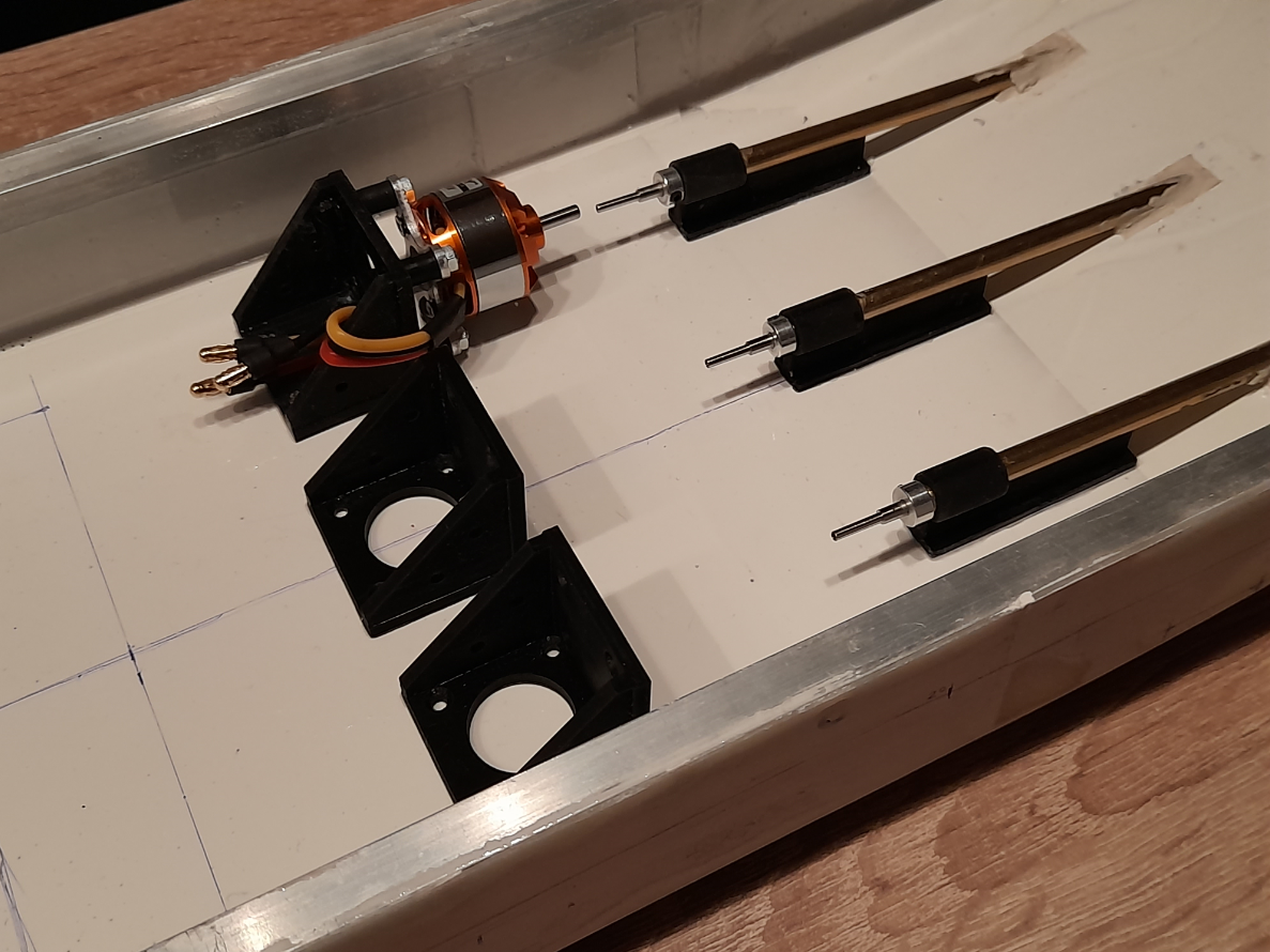

    Net een weekje vakantie achter de rug en lekker kunnen doorbouwen!

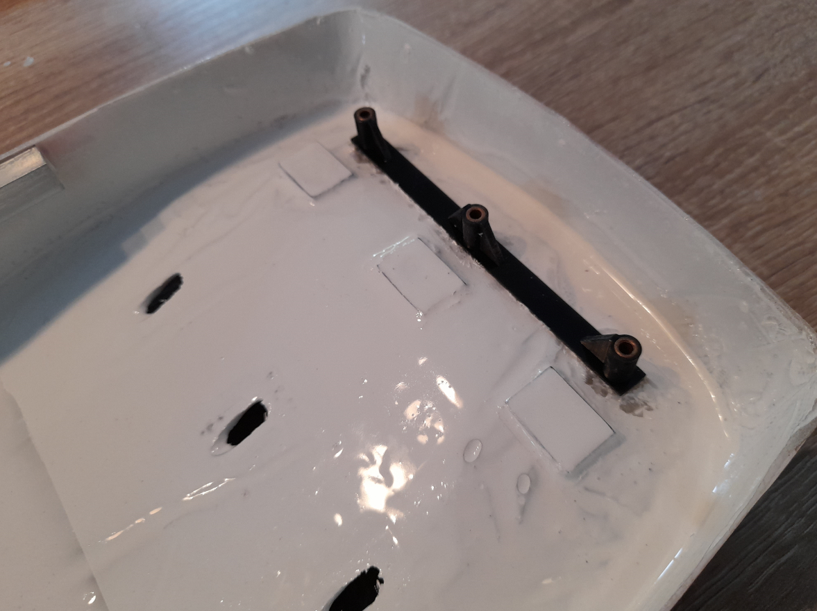

    Na het drogen van de epoxy binnenzijde eerst een fundatie voor de 3 roerkokers gemaakt zodat ze netjes op de juiste afstand staan en direct een behuizing vormen voor de bronslagers waar de as in draait. De roer as zelf is 3 mm RVS.

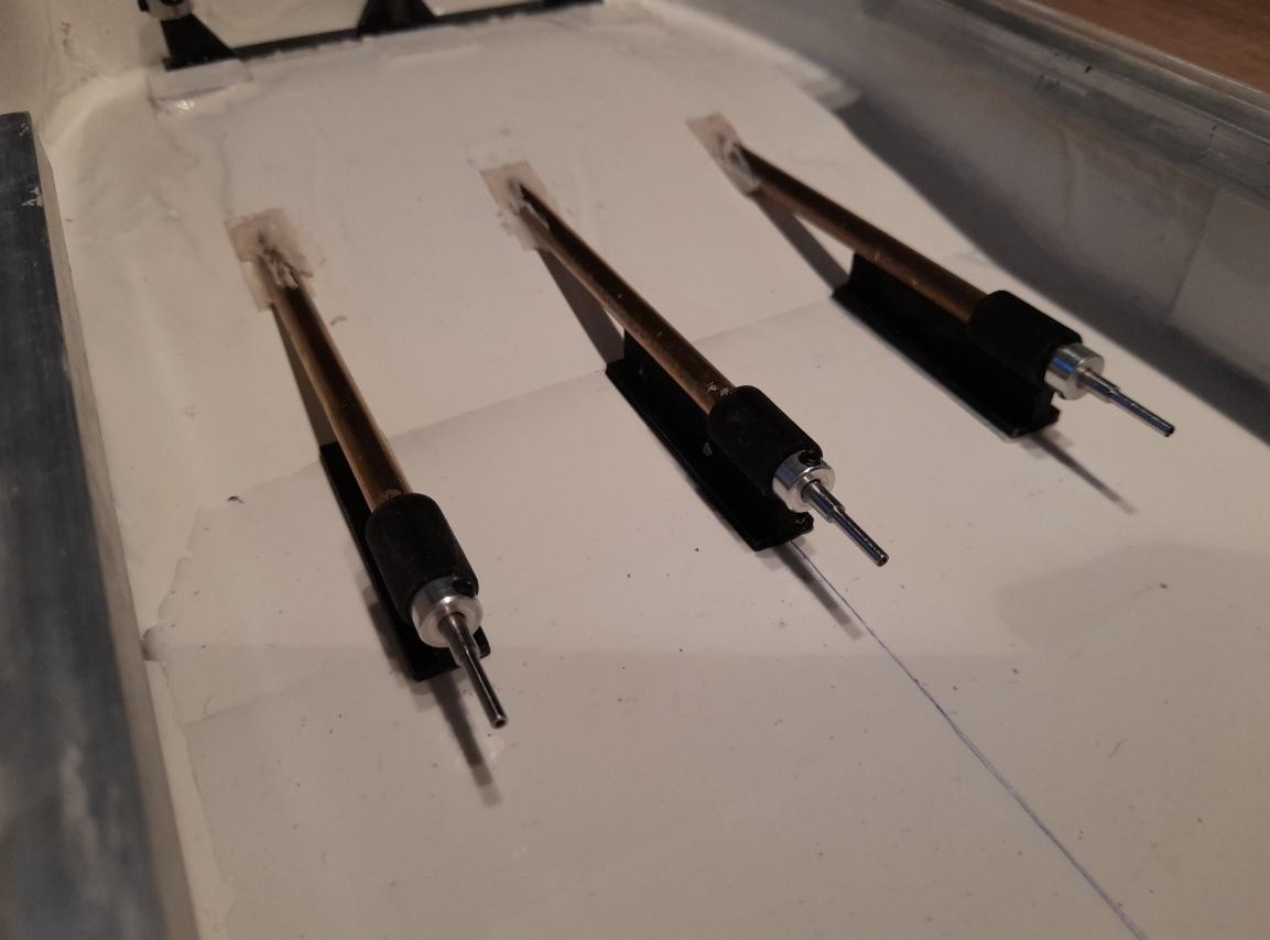

    Toen de straalbuizen vast zaten was het tijd om de schroeven uit te lijnen.
    Hiervoor is een cirkelvormig plaatje in de straalbuis gedrukt en aan de motorzijde 3 steunen gemaakt om de exacte hoek vast te leggen.
    In het echt liggen de assen horizontaal maar ik kon dan niet de juiste maat motor kwijt en ook heb ik ze liever iets vrij van de bodem ivm eventueel lekwater.
    Daarom staan de assen onder een flauwe hoek van 2.6 graden.

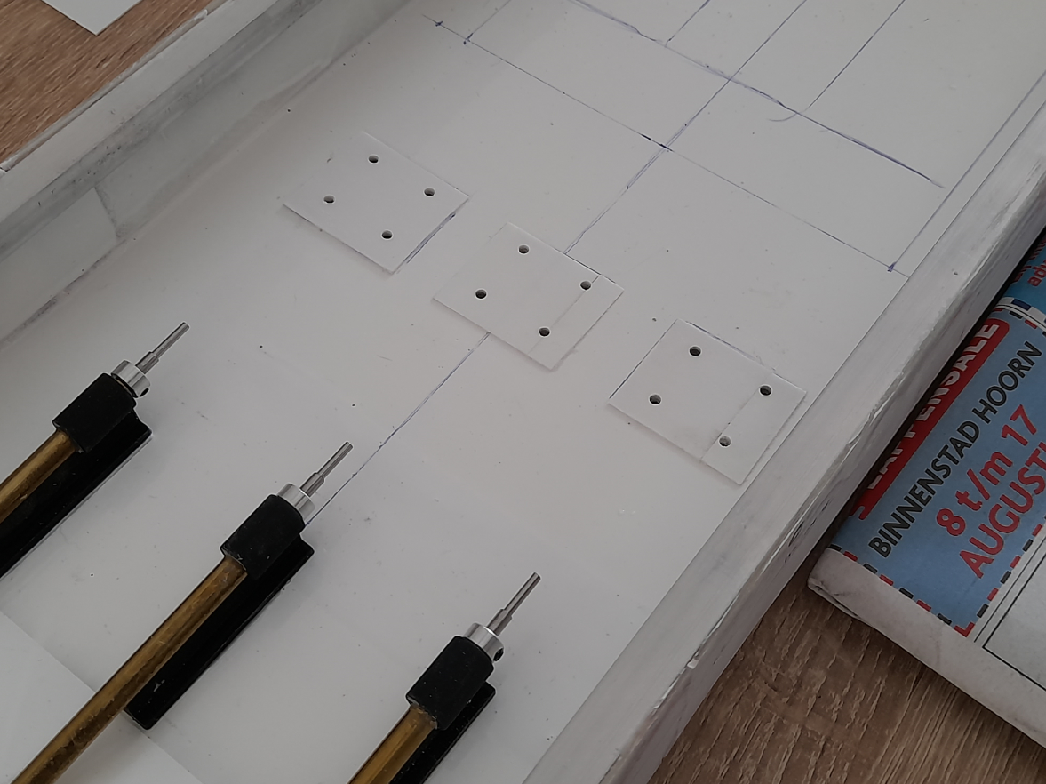

    Daarna de positie vd motoren bepaald en fundatie platen voor de steunen ingelijmd. De 4 gaten zijn door de bodem geboord om ze makkelijker te kunnen tappen.
    Later wordt dit weer dicht gemaakt van onderen af zodat het blinde gaten zijn.
    Daarna de steunen gemonteerd en de motoren vastgezet.
    Die zijn 28 mm in diameter en draaien met 1100 KV maar van dit type zijn veel verschillende KV aantallen te krijgen mocht het niet voldoende blijken.
    Ze draaien straks op 6.6V wat een toerental geeft van 7260 RPM onbelast.

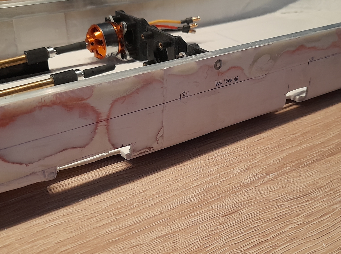

    En dan een totaal plaatje, het nut van de vlakke bodem is goed te zien!
    Alle delen verbonden met de romp worden gelijmd met epoxy.
    Ook de skeg, asbroeken en as steunen aangebracht, deze zijn simpelweg op de romp gelijmd aangezien zij de as niet dragen en puur hydronamisch en esthetisch nut dienen.
    De hele bende gaat nog een keer in de spuitplamuur en wordt glad geschuurd voor de 'anti-fouling' erop gaat. Ook de roertjes geplaatst.
    De exacte vorm van al deze delen is een pure gok, daar ik geen onder water foto's of tekeningen heb van dit deel van het schip. Het enige wat ik zeker weet is dat er op de CL een skeg moet zitten!
    Ook de vaste 'hekrol' geplaatst. Deze is in 2 richtingen gekromd, prima te doen met een pijpje.
    Maar aan de eindes lopen ze taps toe. Dus bood de printer ook hier weer uitkomst!
    Openingen voor de uitlaten van de hoofdmotoren zijn ook al aangebracht en ik vind het altijd fijn om een referentie in de vorm van een waterlijn te zien.

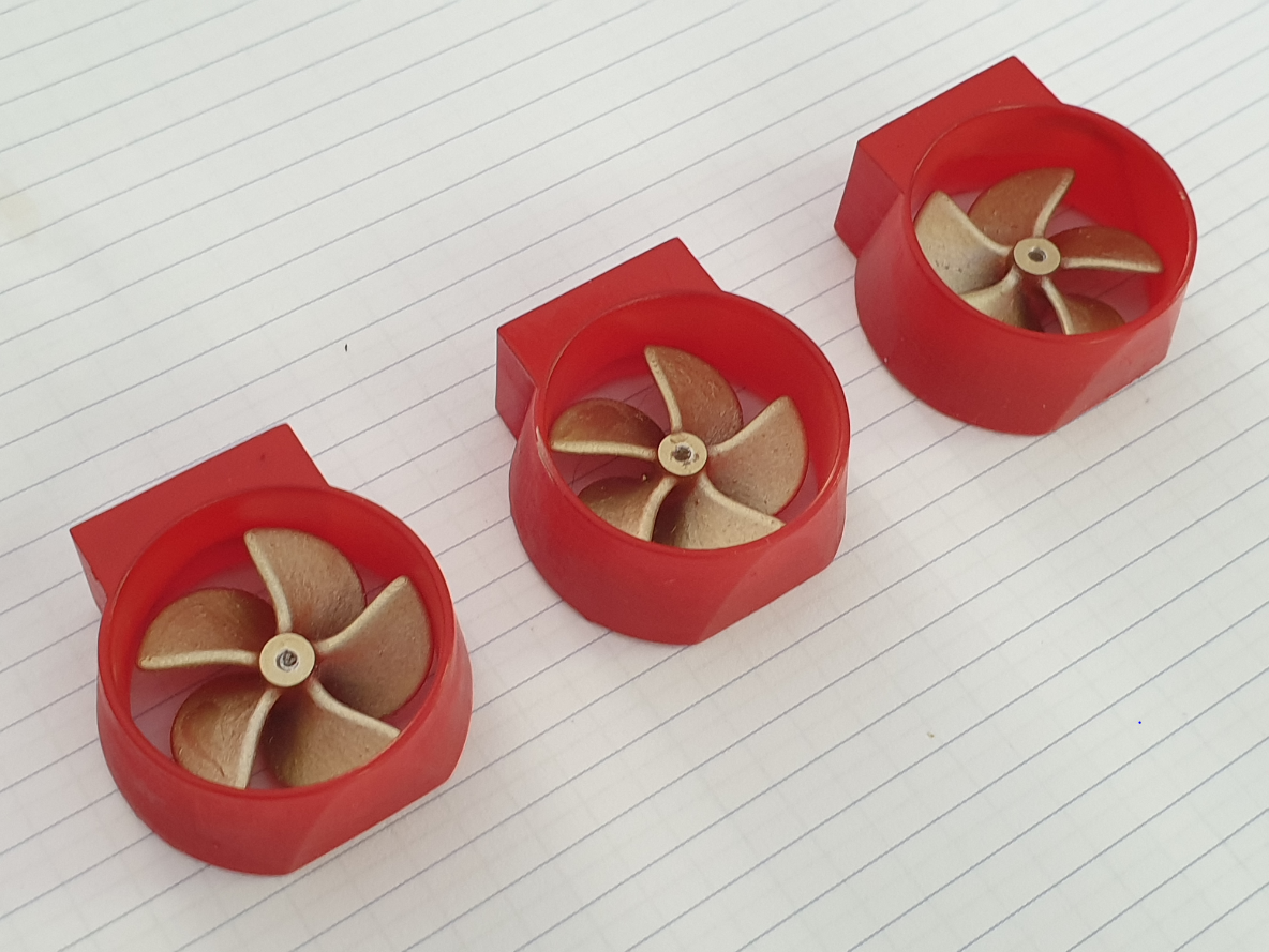

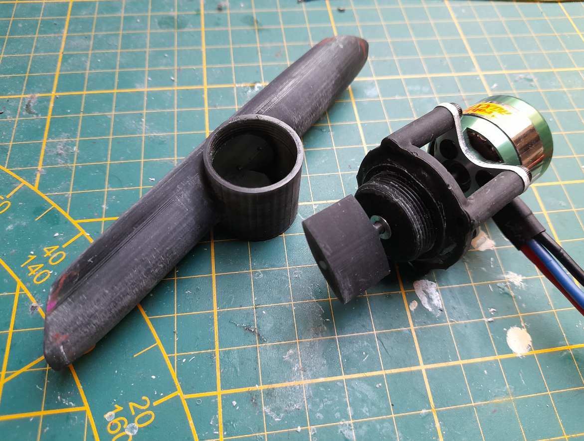

    Sjoerd Hazenberg is ondertussen bezig voor mij om de lepel-boegschroef te maken. De gaten zitten er al in, gemaakt met een 'template'.
    Ik heb gekozen voor een lepeltje vanwege de geringe diameter van maar 16 mm. Er bovenop komt nog een kleine brushless motor.
    Gemaakt van een schroefdop voor leidingen, heel inventief, gelijk aan zijn water injectie zuiger.
    Zie het verslag https://www.modelbouwforum.nl/threads/wid-water-injection-dredger-van-oord-scratchbouw.270378/
    Kan niet wachten om hem te ontvangen en plaatsen!

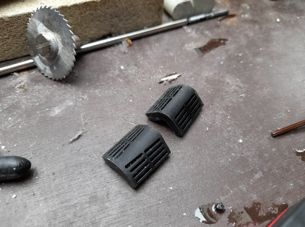

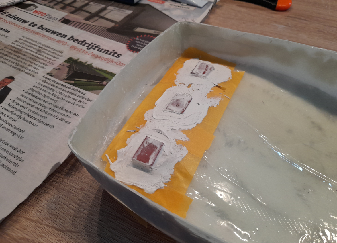

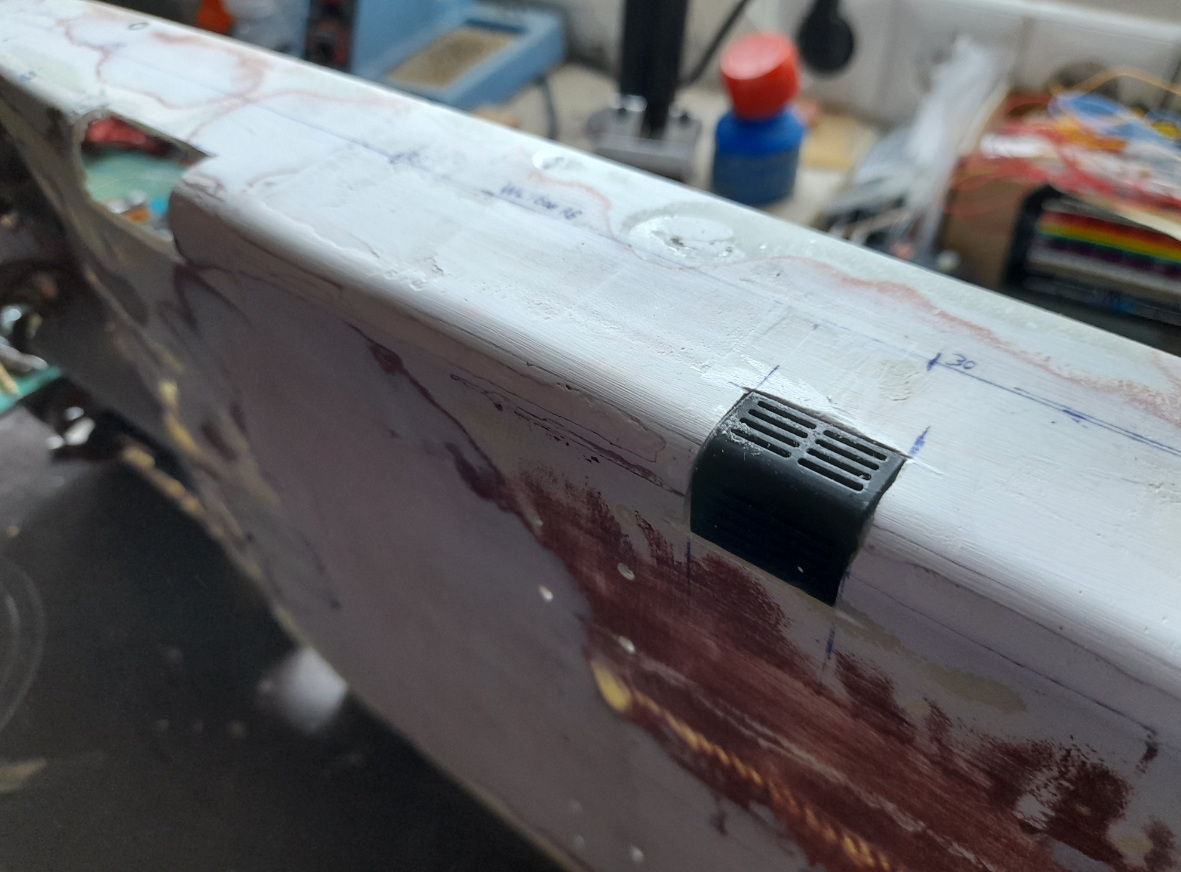

    Ach ja, het maken van de zee-inlaat roosters. In het verleden vaak cnc-gefreesd maar nu een blokje gemaakt waar ze in zitten. Het in vorm buigen van een plaatje poly is echter niet altijd zo makkelijk, zeker niet op de dubbel gekromde oppervlaktes. Dus 'out of de box' denken en dit leek me een goede oplossing... Wel even een eng moment, grote gaten maken in je mooie romp..
    Daarna de blokjes erin gelijmd met een overdaad aan epoxy. De linkse laat goed de vorm in het oplopende achterschip zien.

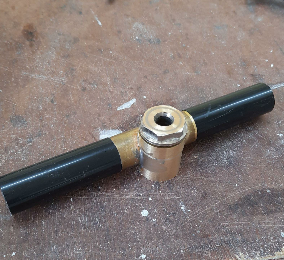

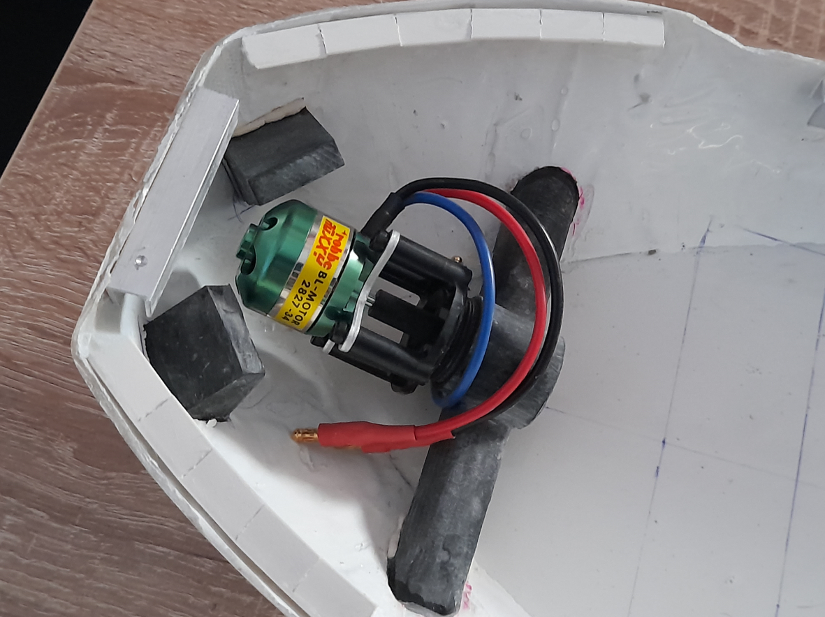

    Dan even een twijfel momentje. De boegschroef laten maken in messing maar het blijft in het koppie zitten om te zien of het ook zelf gemaakt kan worden in 3D prints.
    Dus aan het tekenen geslagen en zowaar bleek na een paar testen dat het stevig genoeg, waterdicht en een flinke toeter water gaf. Vergeleken met de messing versie was hij ook een stuk lichter, toch een beetje op de pondjes gelet en de print versie in de boot geplaatst.
    De pijp is 16 mm in diameter met een wanddikte van 1.5. Het lepeltje draait in een huis van 22 mm. Omdat de bedoelde motor nog bij mr. Hazenberg lag, even tijdelijk een Robbe Roxy gemonteerd.
    Past net, ankerkluizen ook geplaatst.

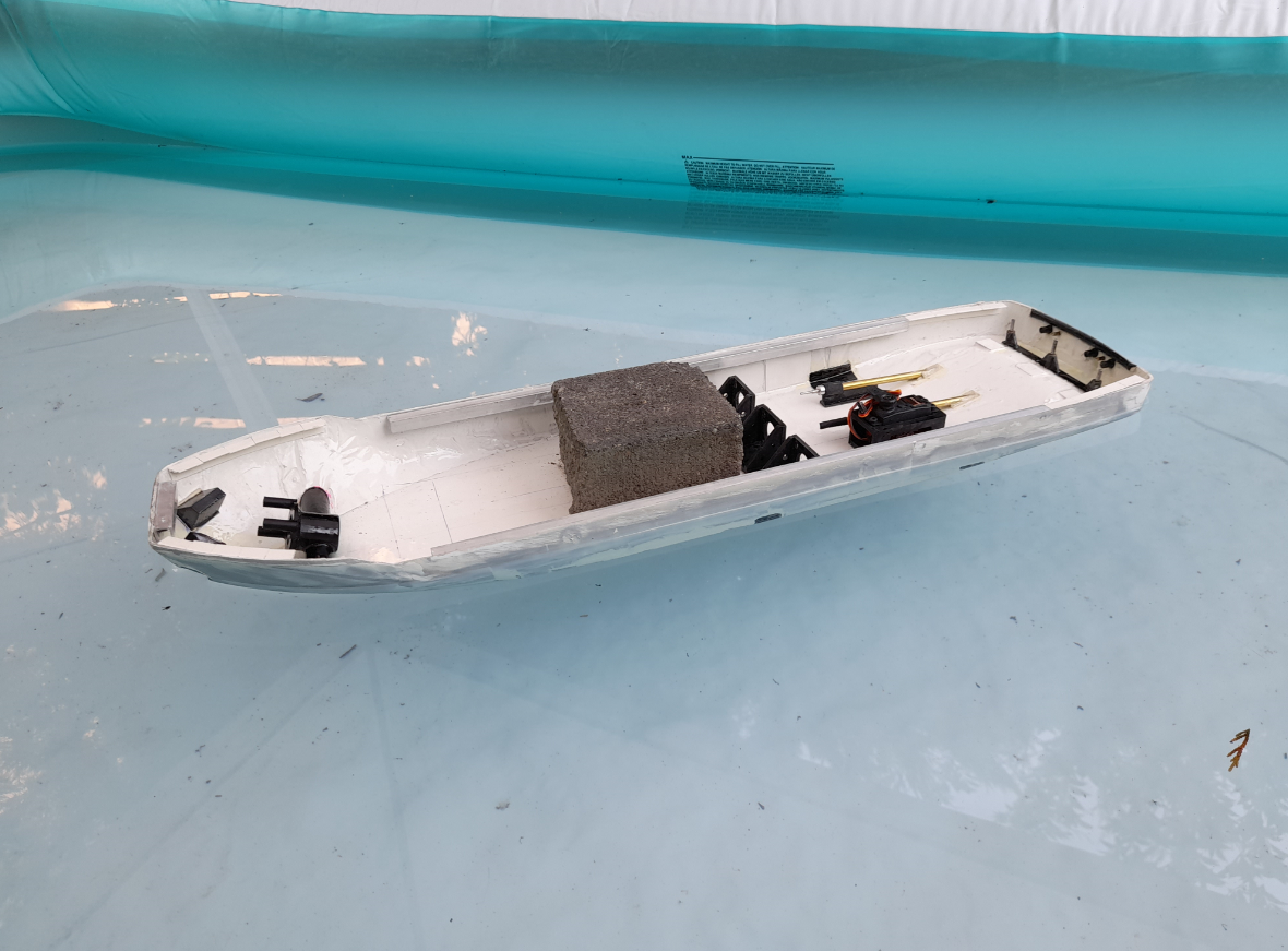

    En even een lektest. De voordelen van een zwembad in de tuin deze warme zomer dagen!
    1 zee inlaat lekte een heel klein beetje maar na een klodder epoxy is de romp geheel waterdicht (de bekende plamuur is niet waterdicht ervaring!).
    Totaal gewicht tot op de waterlijn van 28 mm, ongeveer 3 kg zoals berekend.

    Perfecte manier om de roosters te plaatsen. Motor voor de boegschroef komt eerdaags wel weer jou kant op.

    Ze staat nu in de grijze primer, en dan schuren, schuren, schuren...
    Eronder zit een laag zwarte lak zodat ik precies kan zien waar nog geplamuurd moet worden.
    Ik twijfel nog om schelpen achter de boegschroef aan te brengen.
    Nergens op tekening of foto's kan ik die vinden maar mijn gevoel zegt dat er wel iets gezeten heeft.
    De waterlijn afgetekend en een 1e laag anti fouling erop.
    Dit is nog niet de definitieve laag, ik doe dit altijd om de laatste plekjes te spotten en zeer fijn te kunnen schuren, waterproof 600 korrel.
    Ook is het een goede check of de romp wel mooi 'strookt'. Aan de waterlijn zie je dit altijd meteen, helaas zie ik veel mooie modellen waar dit totaal niet het geval is.
    Daarnaast gebruik ik de lijn als leidraad voor het aftekenen van appendages op de romp.
    De boven water kleur RAL5021 'wasserblau' is onderweg maar het wachten is nu op het dek. Dit wordt cnc gefreesd in printplaat.
    Ondertussen kan ik verder met de berghouten en RC installatie.
    In de tussentijd ook iemand gevonden die aan boord gevaren had en warempel een foto van de sleeplier gemaakt had...
    Het is niet veel, maar alles is welkom! De winch zelf barst niet van de details dus er is wel wat van te maken.
