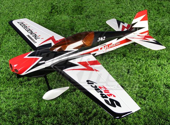

Beste forumleden,
Ik heb een Sbach (balsa) 1000mm besteld, maar weet nog niet welke setup het beste is voor deze vliegtuig.
Wingspan : 1000mm (39.4")
Length : 975mm (38.4")
Wing Area : 19.41 dm2
Flying Weight: 600g~650g
4 Channel
Motor?
ESC?
Servo's?
Ik maak gebruik van een DX6i welke ontvanger kan ik het beste hierbij gebruiken.
Kunnen jullie mij hierbij helpen?

ik weet niet wat je wild een dure setup met hoog efficiëntie of een goedkopere die het gewoon goed doet kijk anders hier even naar dan weet je wat er in past:
http://www.hacker-motor.com/daten/katalog/2011/Hacker_Antriebstabellen.pdf
de sbach valt onder de categorie 3d

Als je rond de 650g gaat zitten moet je wel goed zitten met een motortje dat 300 a 400Watt levert. Iets in de richting van een 35xx type rond de 100kv moet wel goed zijn. Een ESC van rond de 50A is meer dan genoeg. Servo's rond de 3kg als je er 3D mee wil gaan vliegen. hobbyking levert deze spulletje zeker en vast voor een mooi prijsje!
Data allemaal op 3s lipo en vlammen maar.
groeten
1100kv op een 11x5.5 op 3s is een seetup voor een 49" 3D kistje, servo's van 3KG is echt overkill, HXT900 voldoen echt meer dan genoeg voor deze kleine vlieger.
Zou er deze instoppen heb je zeker power genoeg...

Dus als ik het nu goed begrijp kan kan ik voor de motor en esc voor Hacker gaan en voor de servo's Hobbyking?
Klopt dit?
Neem bij HK een 1100kv motortje (35-42) enkele 11x5.5 APC propjes en een 40AMP esc (turnigy)
Servo's zou ik HXT900 nemen (deze setup zit in de zelfde sbach die jij hebt , die ik heb zien vliegen)
En als lipo een turnigy 3s2200 30C
Ik heb de Sbach al besteld maar heb nog heli's dus voor onderdelen kan ik nog een keer bestellen:D Ik denk dat ik voor de HK spullen ga. Heb contact opgenomen met Rc addict die gaan me nog als het goed is teerug mailen.
