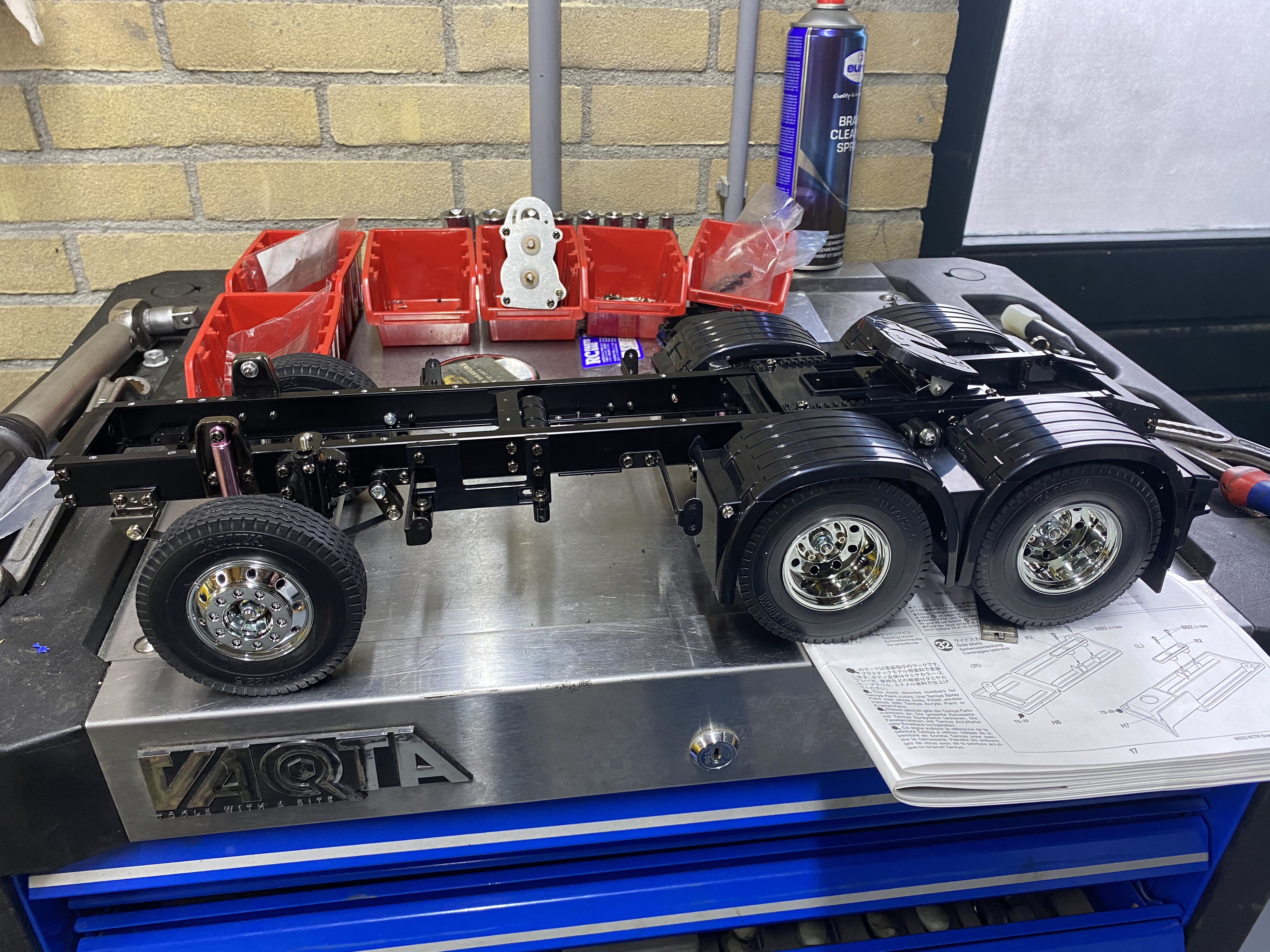

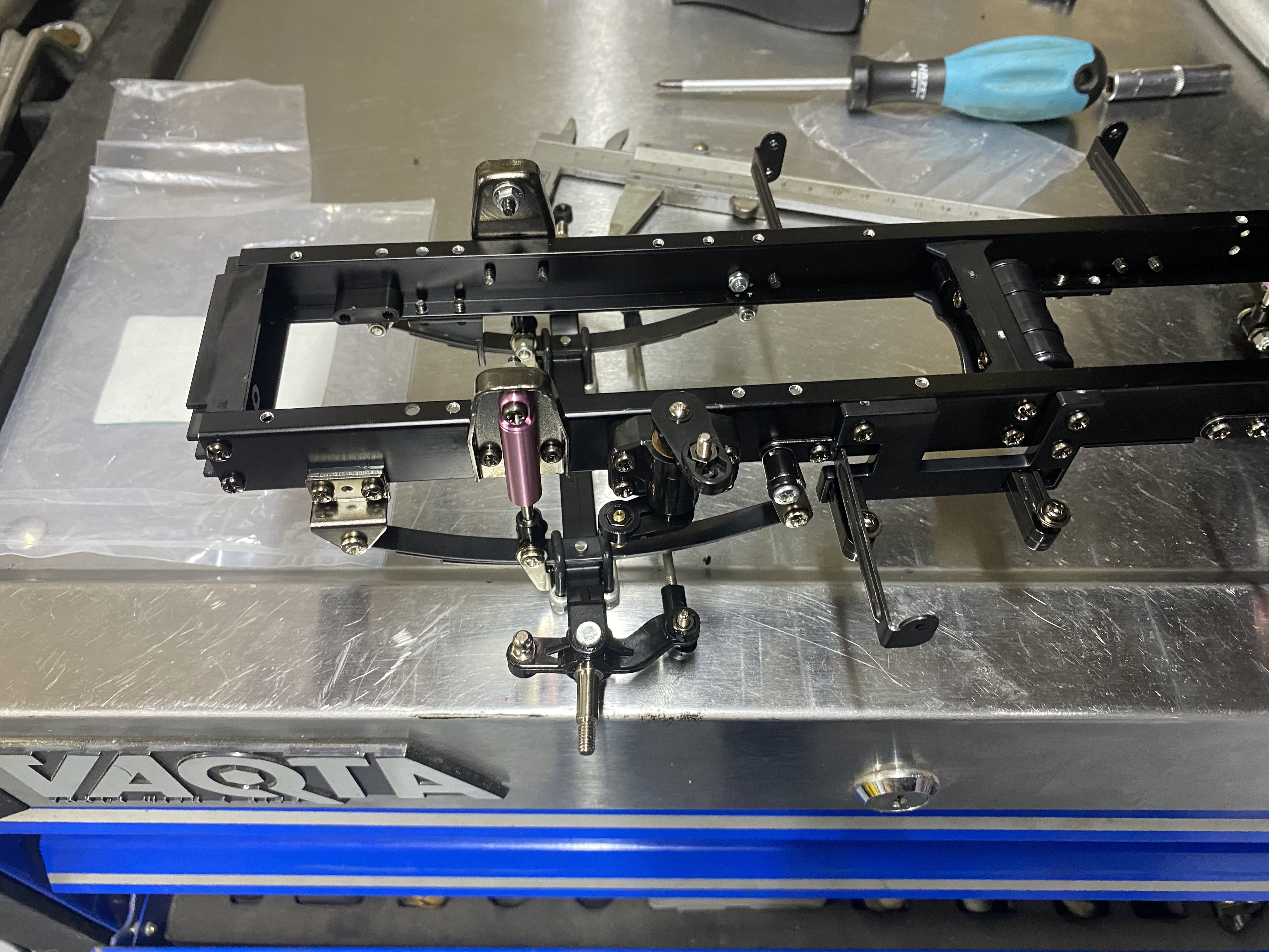

vaak uit enthousiasme begin ik ergens aan een voor je het weet ben je ben je een paar stappen verder zonder foto's gemaakt te hebben. dus de eerste foto van mijn bouwverslag is deze.
rustig het frame aan het monteren, aangezien ik nu een al een stuk verder ben is het een en ander al gewijzigd zoals stuur inrichting.
full
full

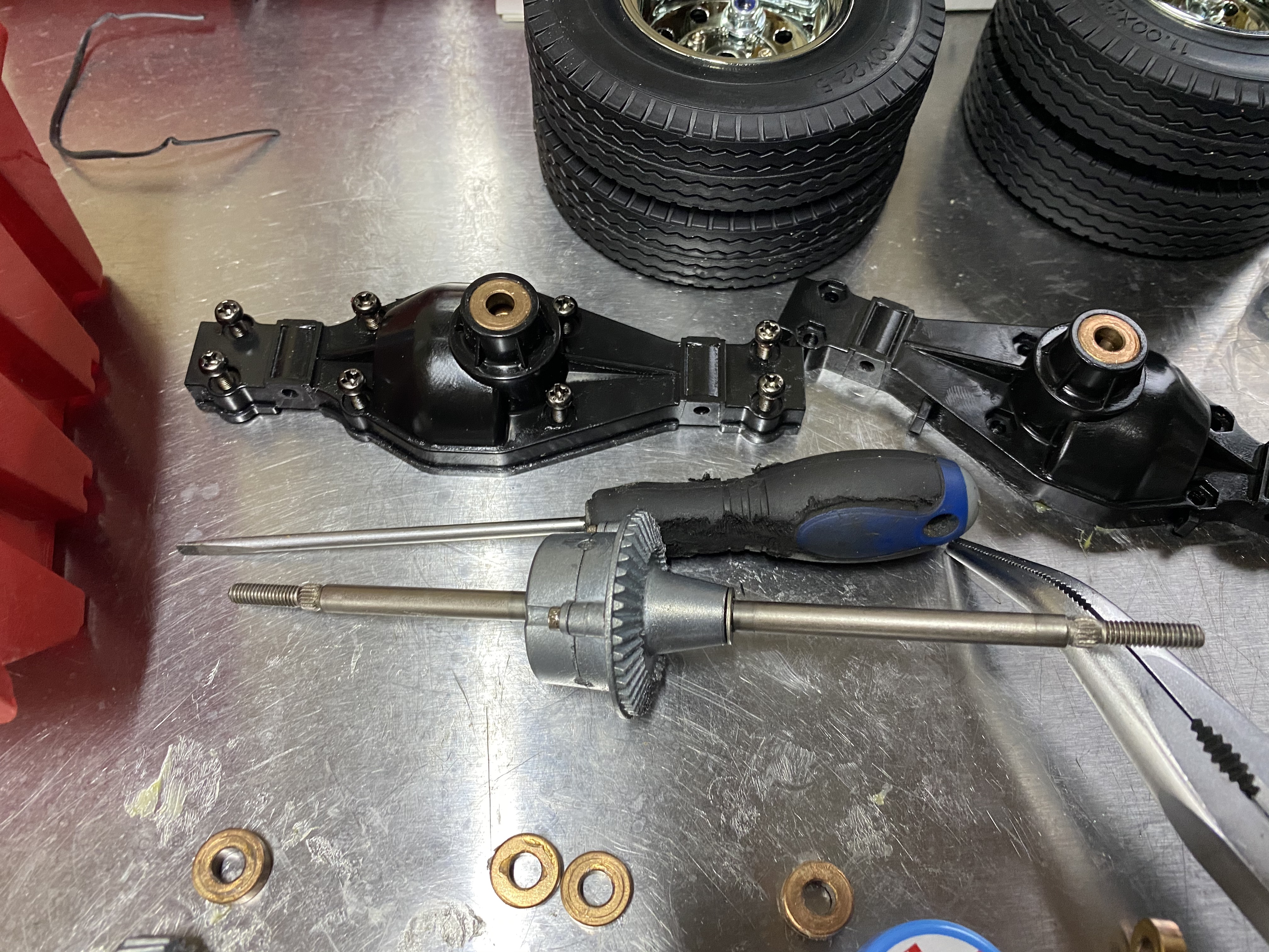

Uiteindelijk kwam mijn pakket binnen van Wetronic en meteen alles vervangen voor kogellagers.
full

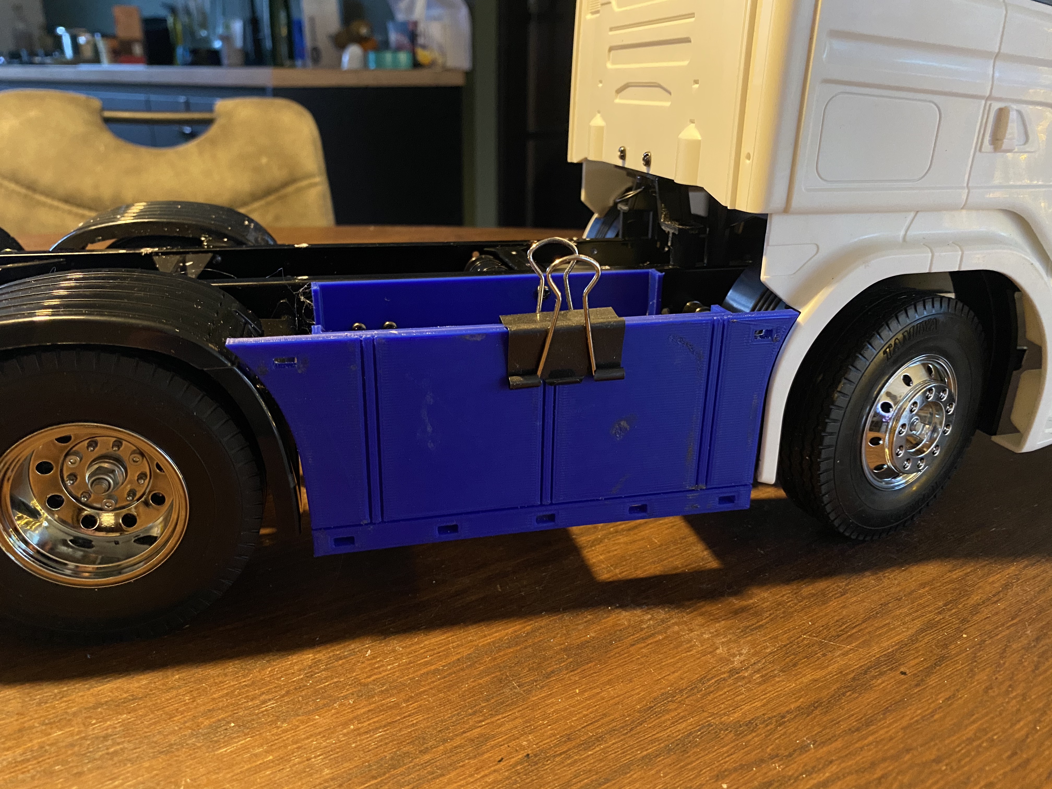

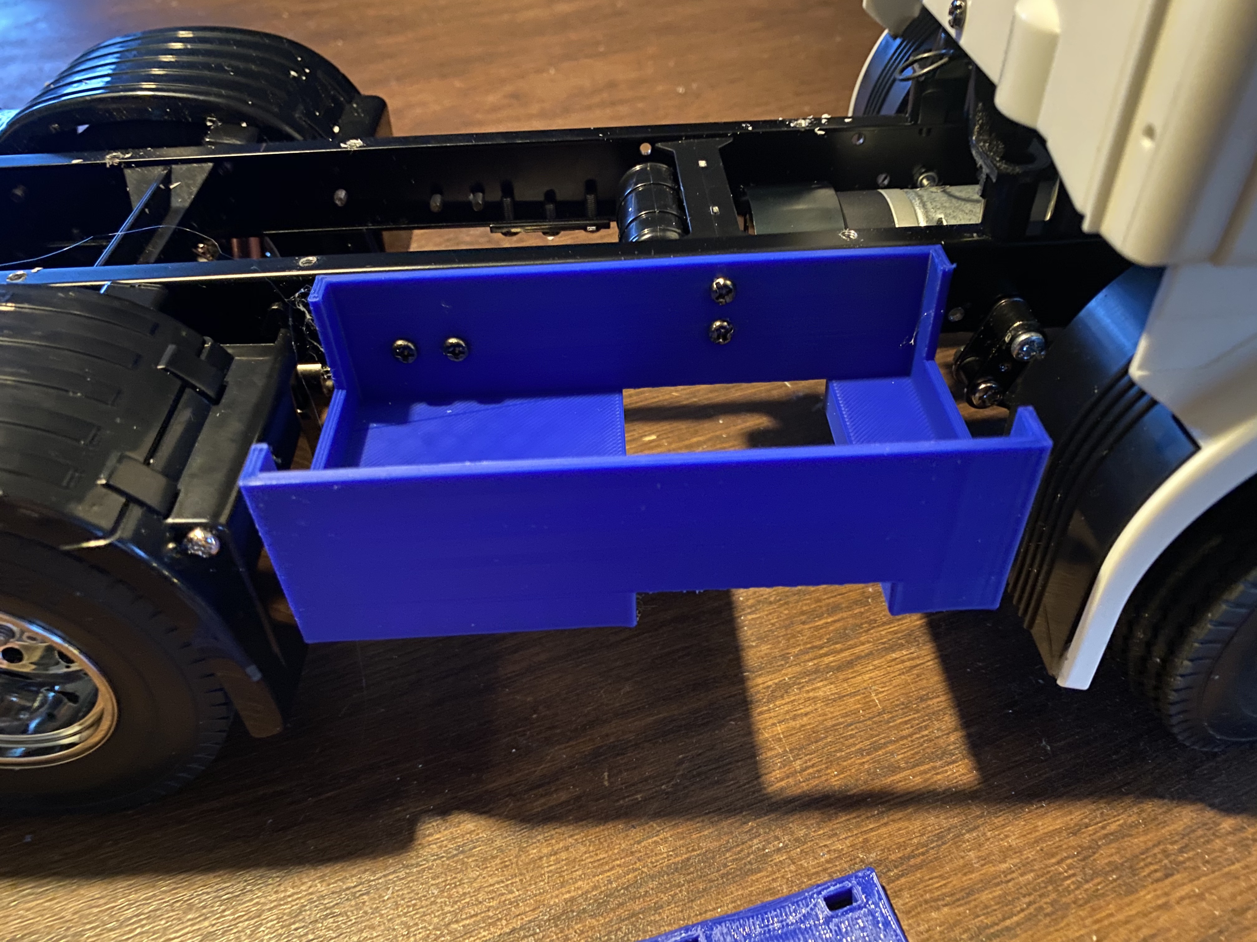

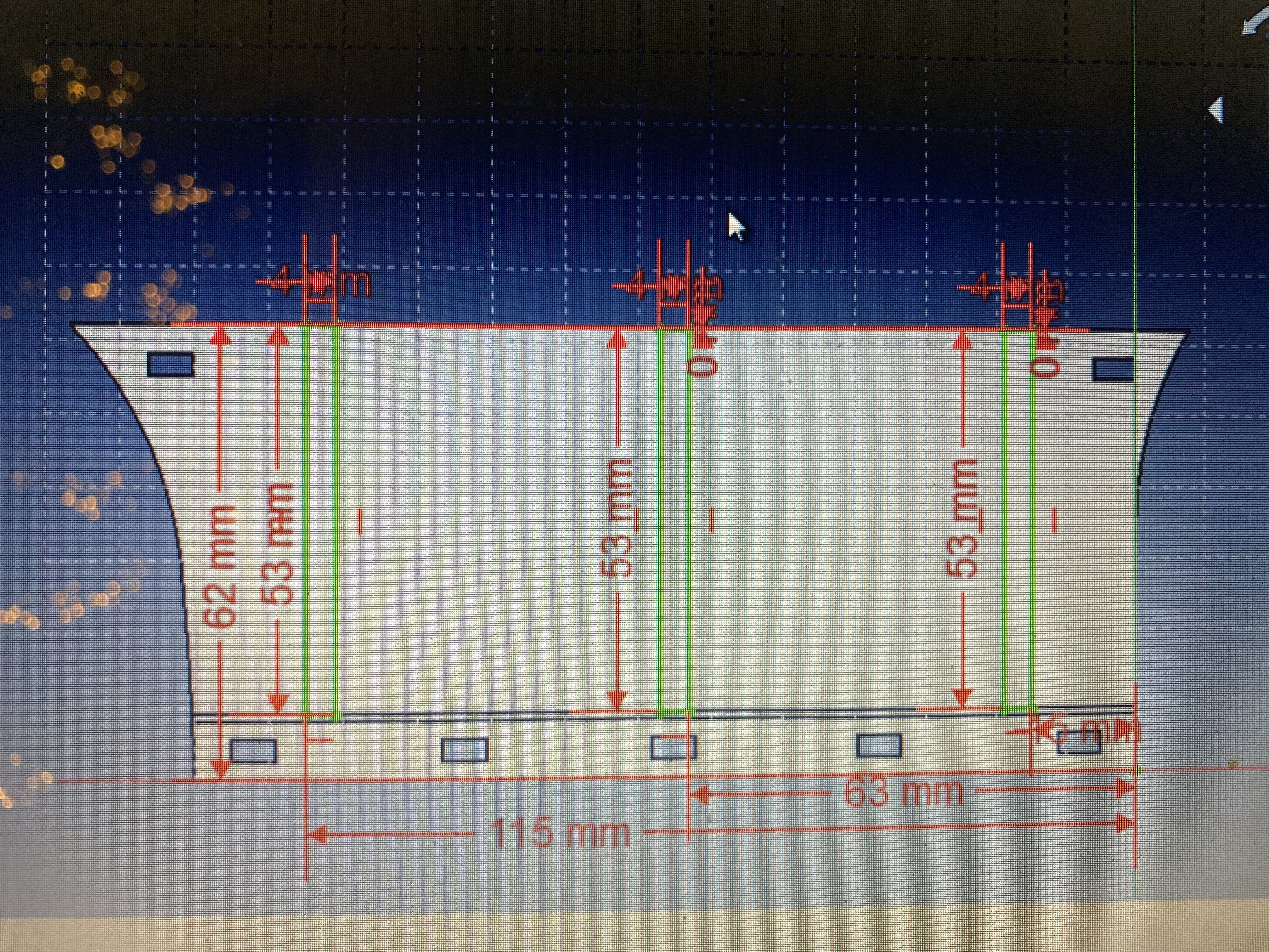

Tot zover deels het opbouwen, aangezien ik graag andere zijskirts wou hebben de laptop erbij gepakt en begonnen met tekenen.
full

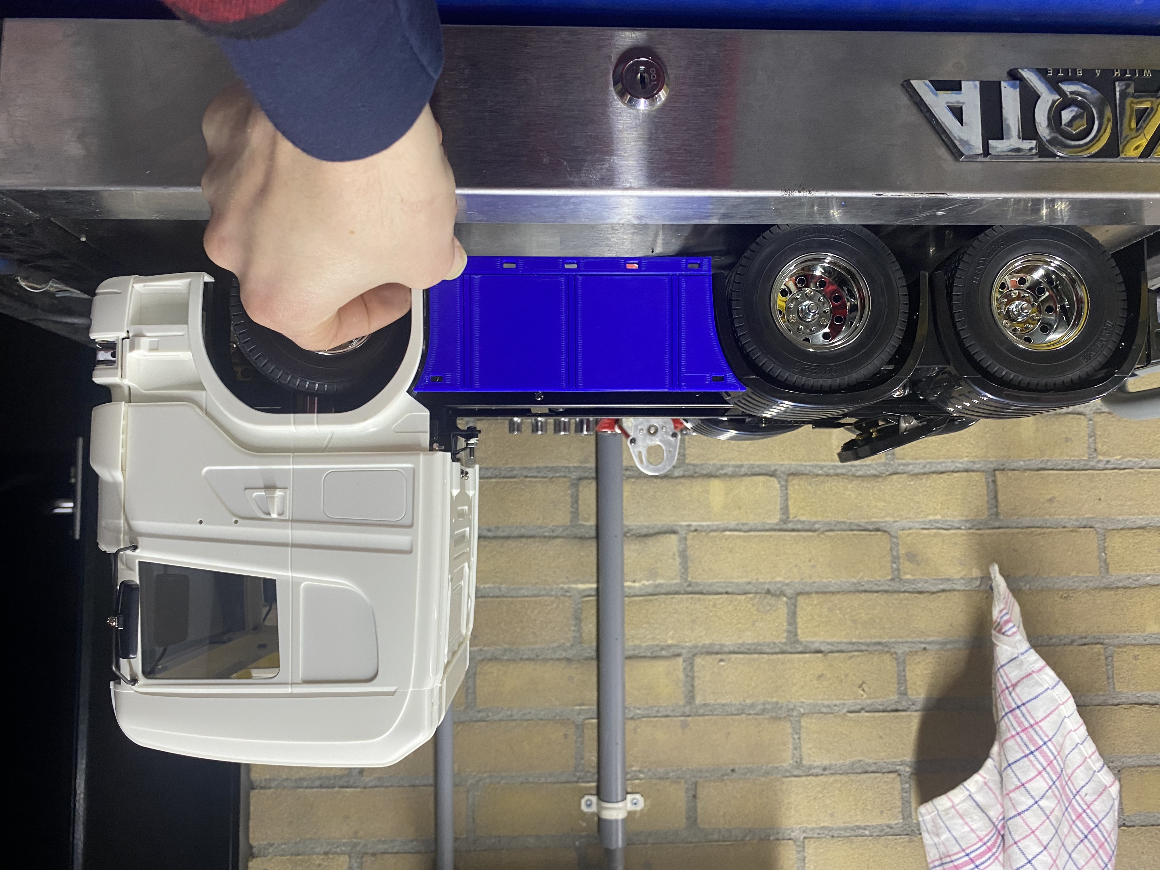

na bijna 3 uur wachten resultaat !! Een 3d printer is erg mooi maar neemt wel gigantisch veel tijd in beslag al zeg ik het zelf.
full

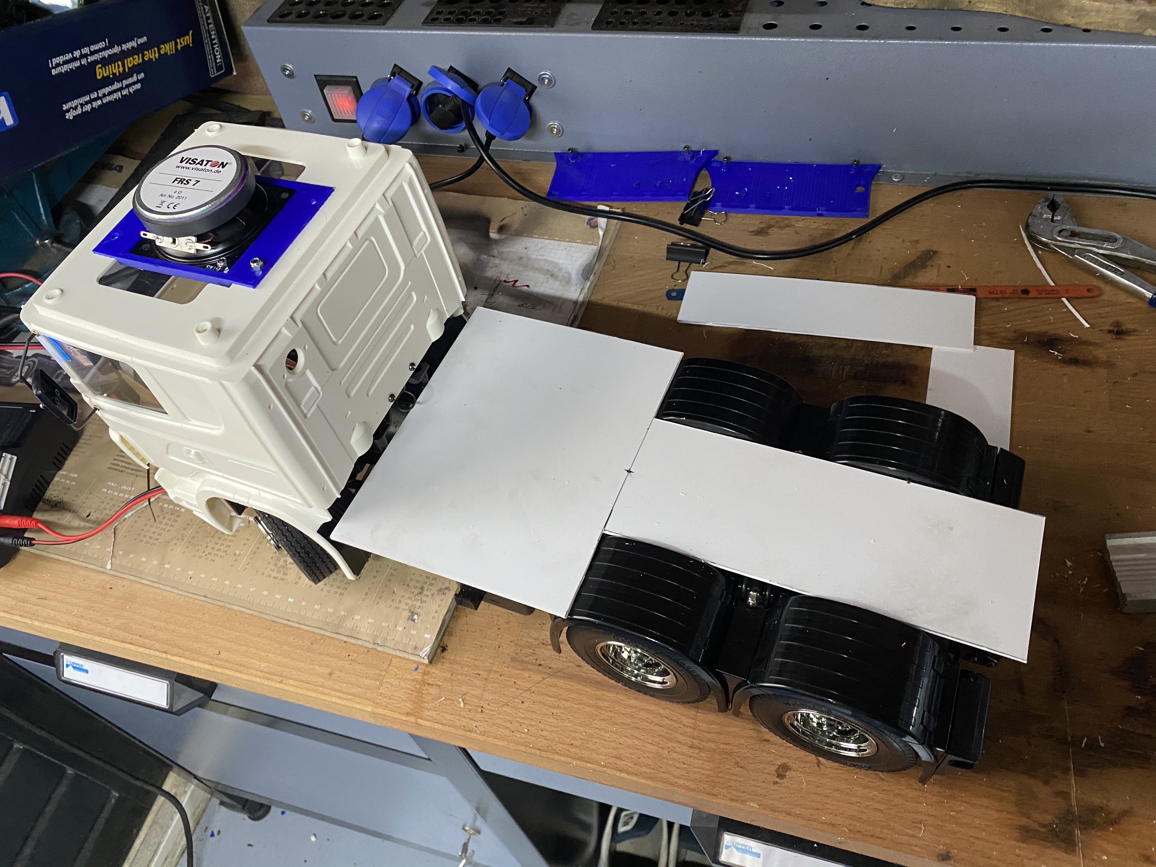

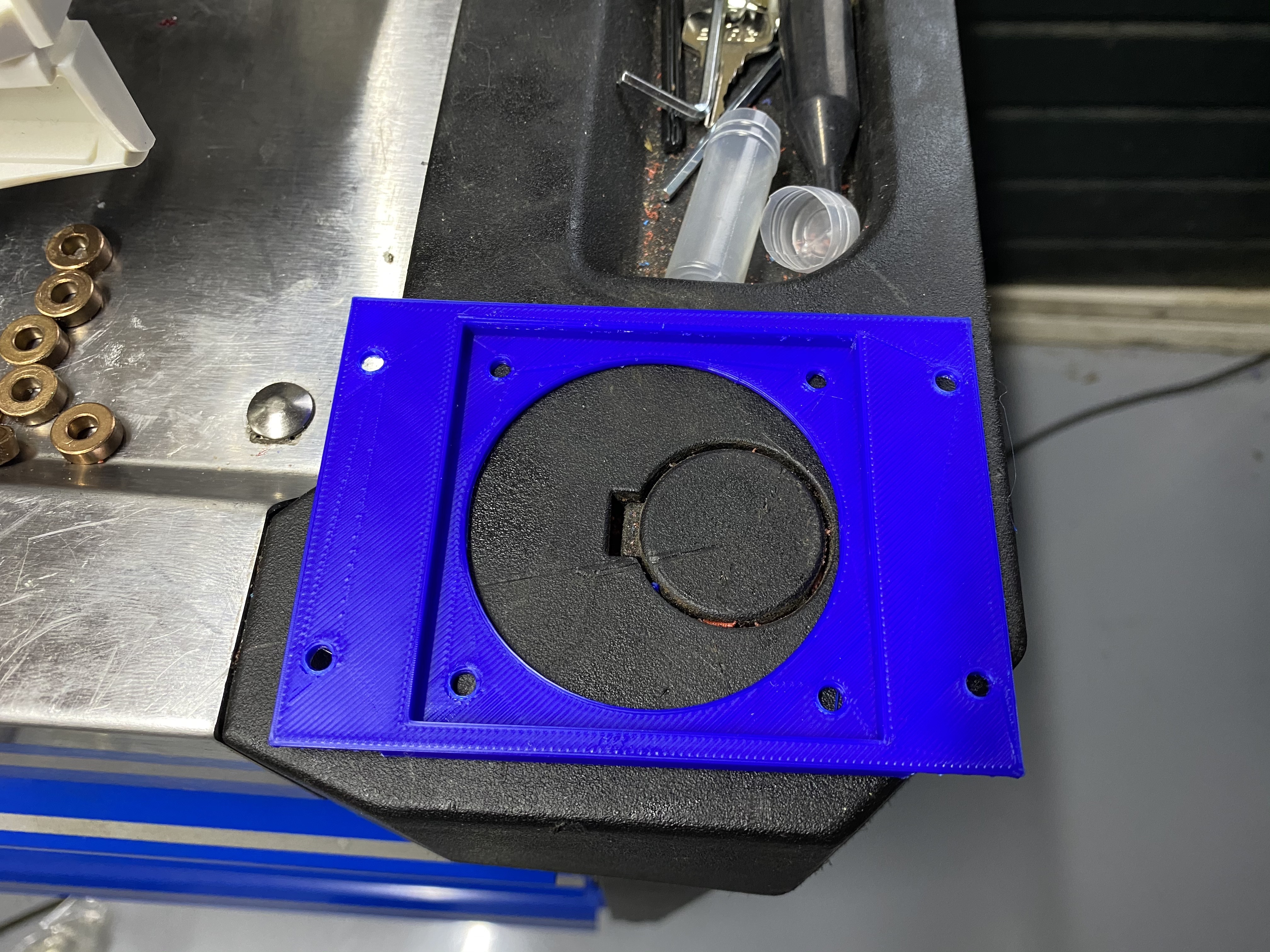

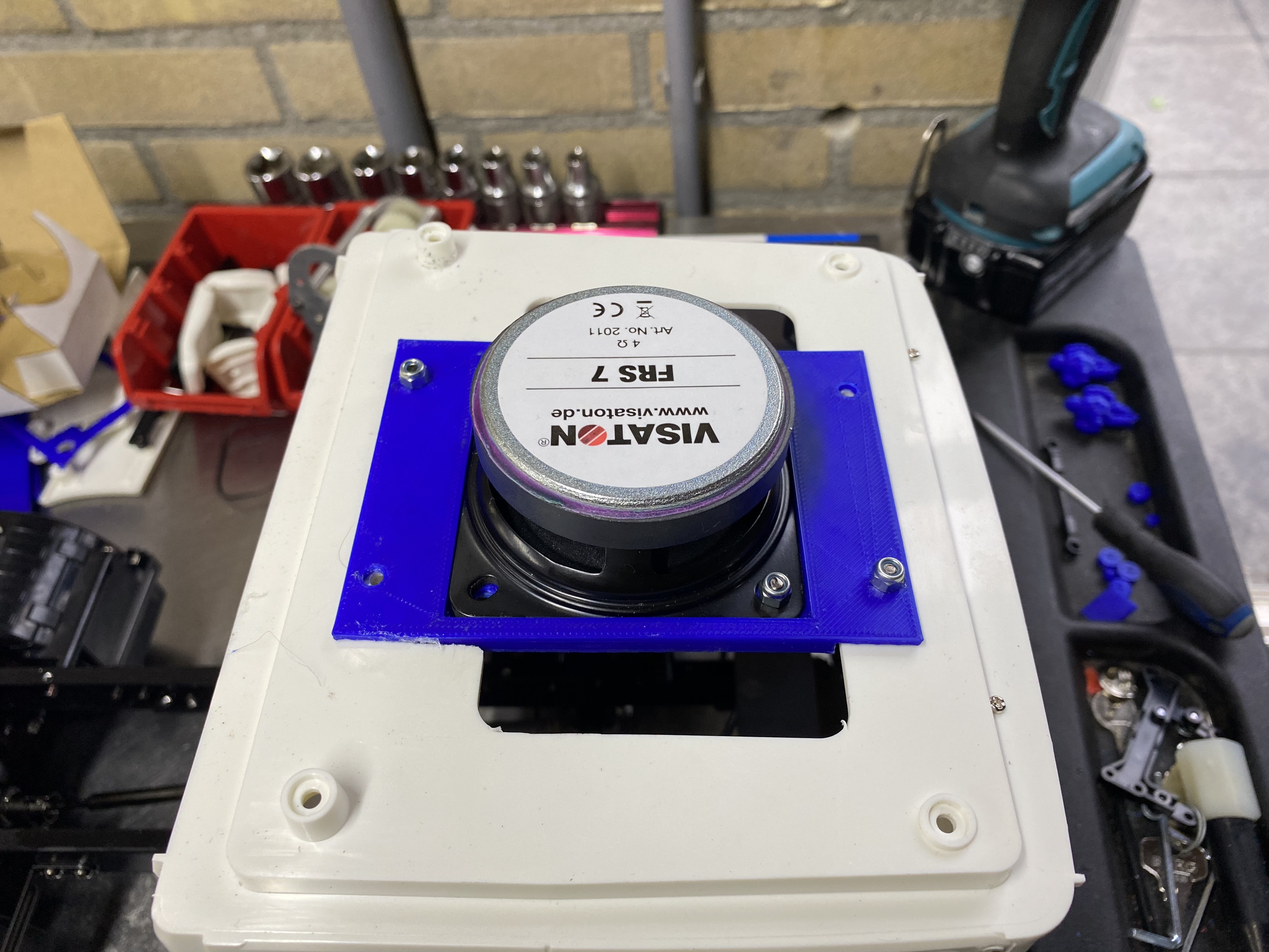

Tevens een houder getekend en geprint voor de speaker.

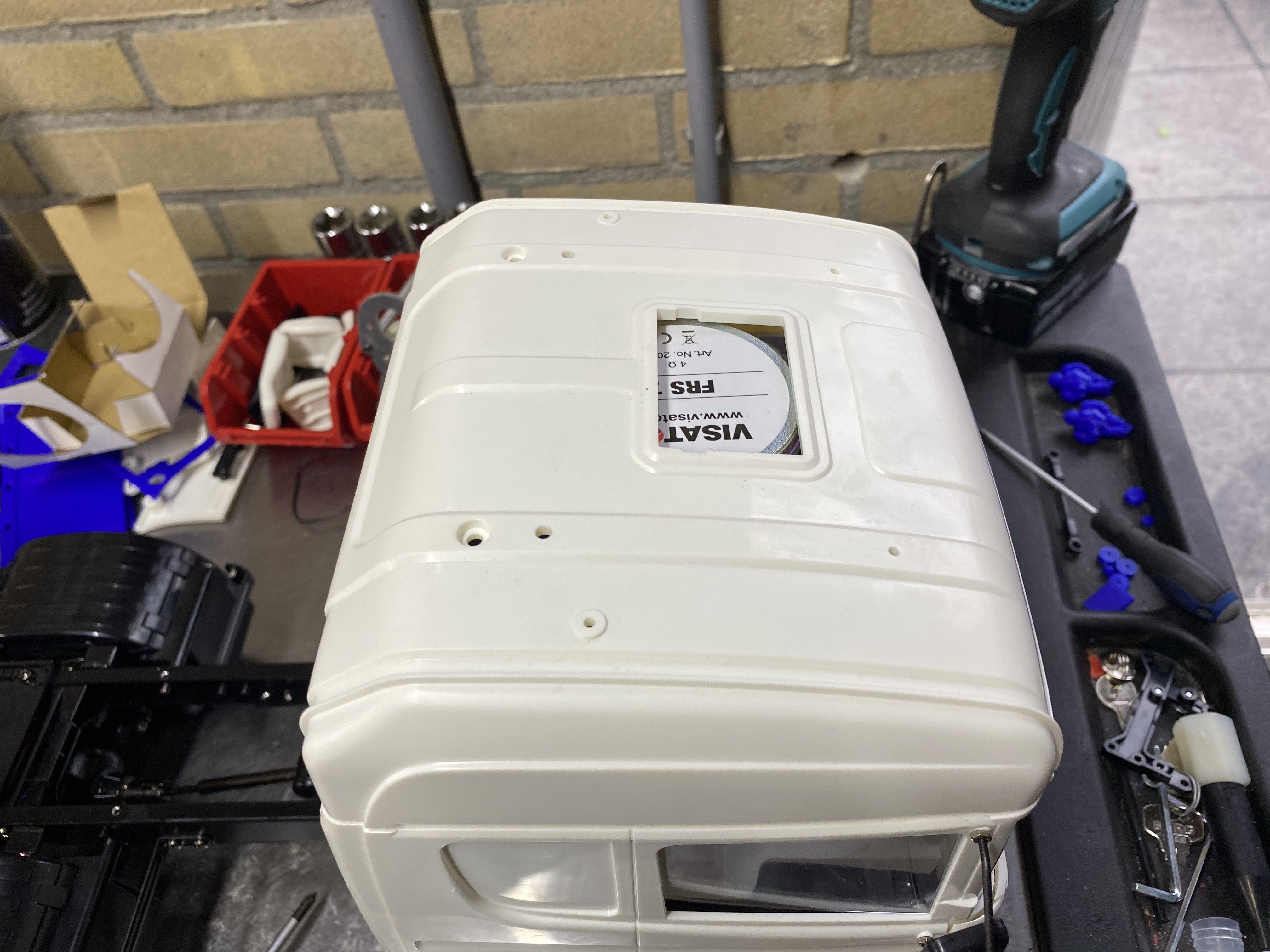

aangezien deze niet meteen helemaal past een deel weg gehaald en tijdelijk met 2 bouten vast gezet aangezien als de Scania gespoten gaat worden alles toch weer los moet.
full
full

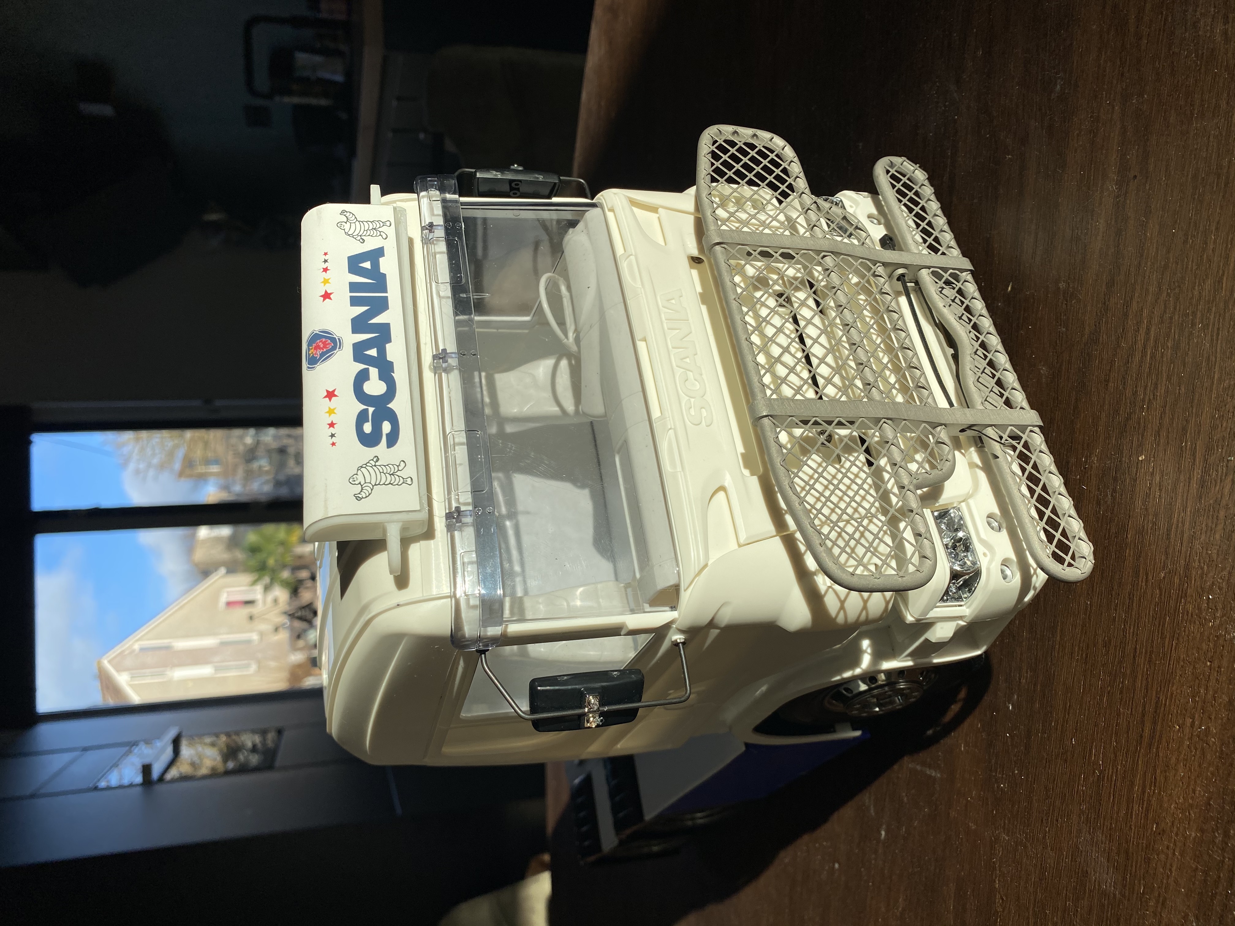

Het dak past net dus dat is prima.
full

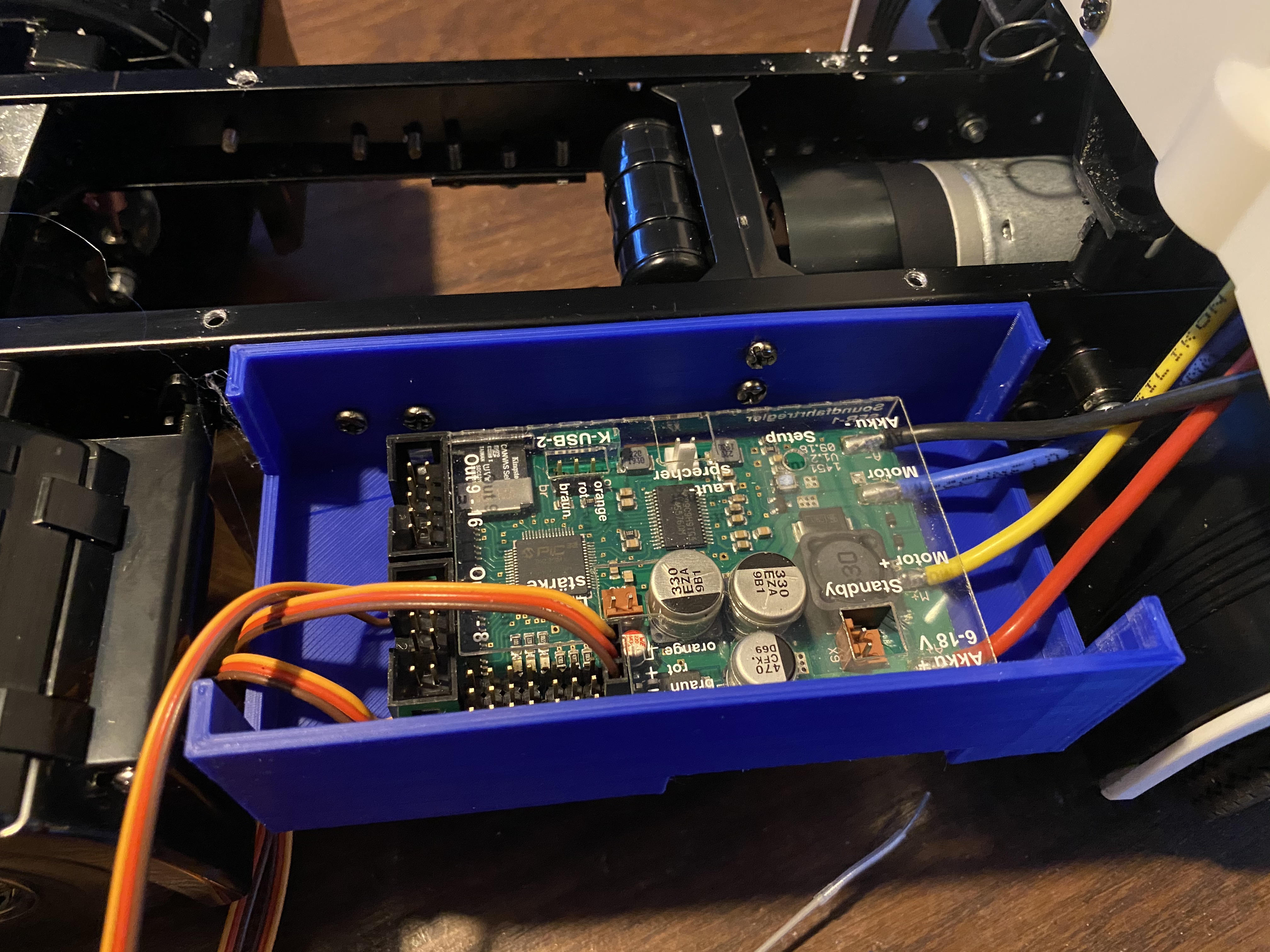

de plaatsing van de Beier Sfr-1.
mijn eerste keuze was om deze te plaatsen onder de cabine dus weer achter de laptop tekenen en 3d printen.
na het printen en het plaatsen van de beier kwam ik er al snel achter dat deze niet gemakkelijk onder de cabine gaat passen, dit door de stekker die er op zitten en ik de cabine wel wil gaan inrichten met een vloer enz. en dit dan niet gaat passen.
dus deze voor niks geprint en op zoek naar een andere plek.
full

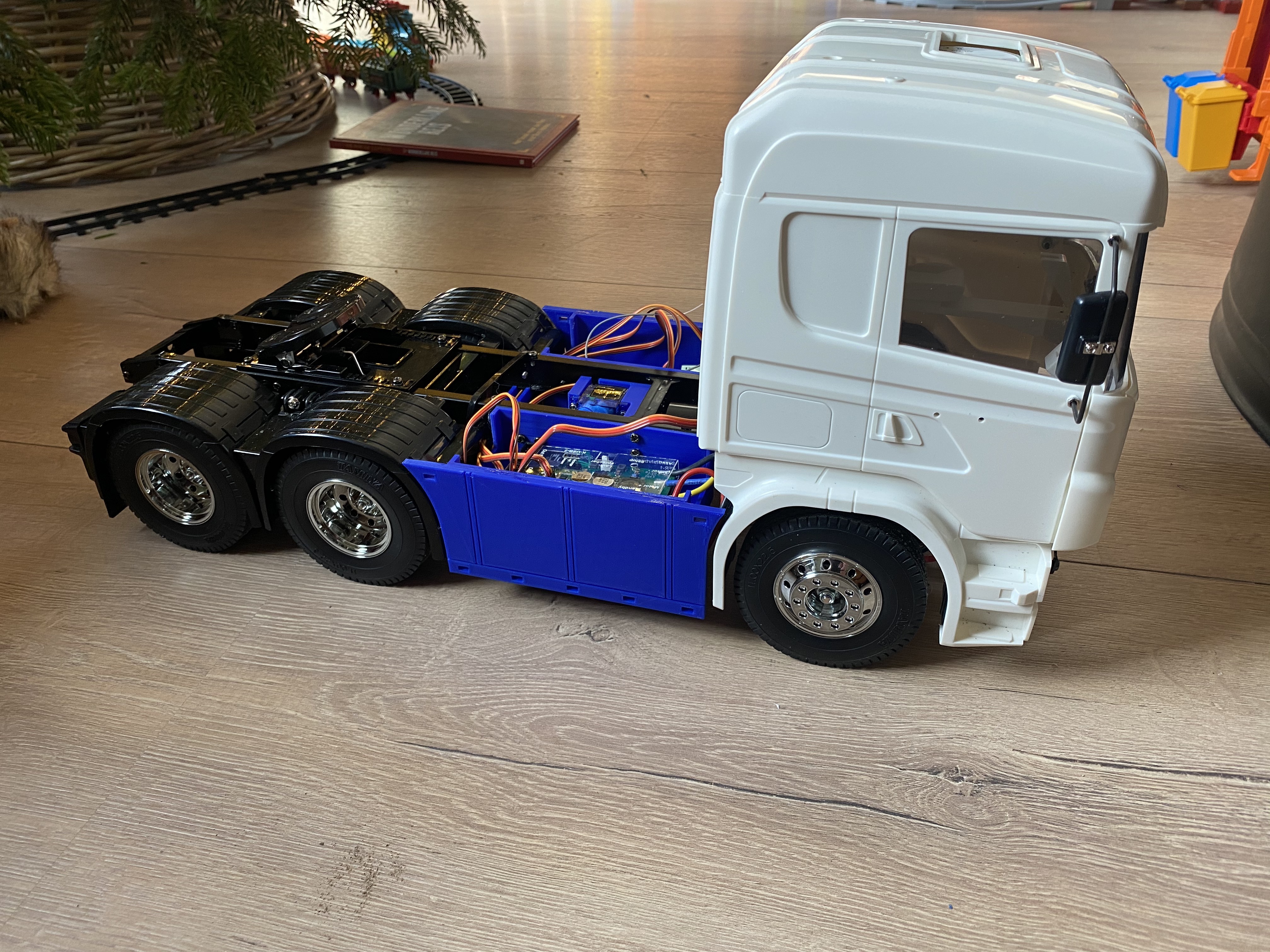

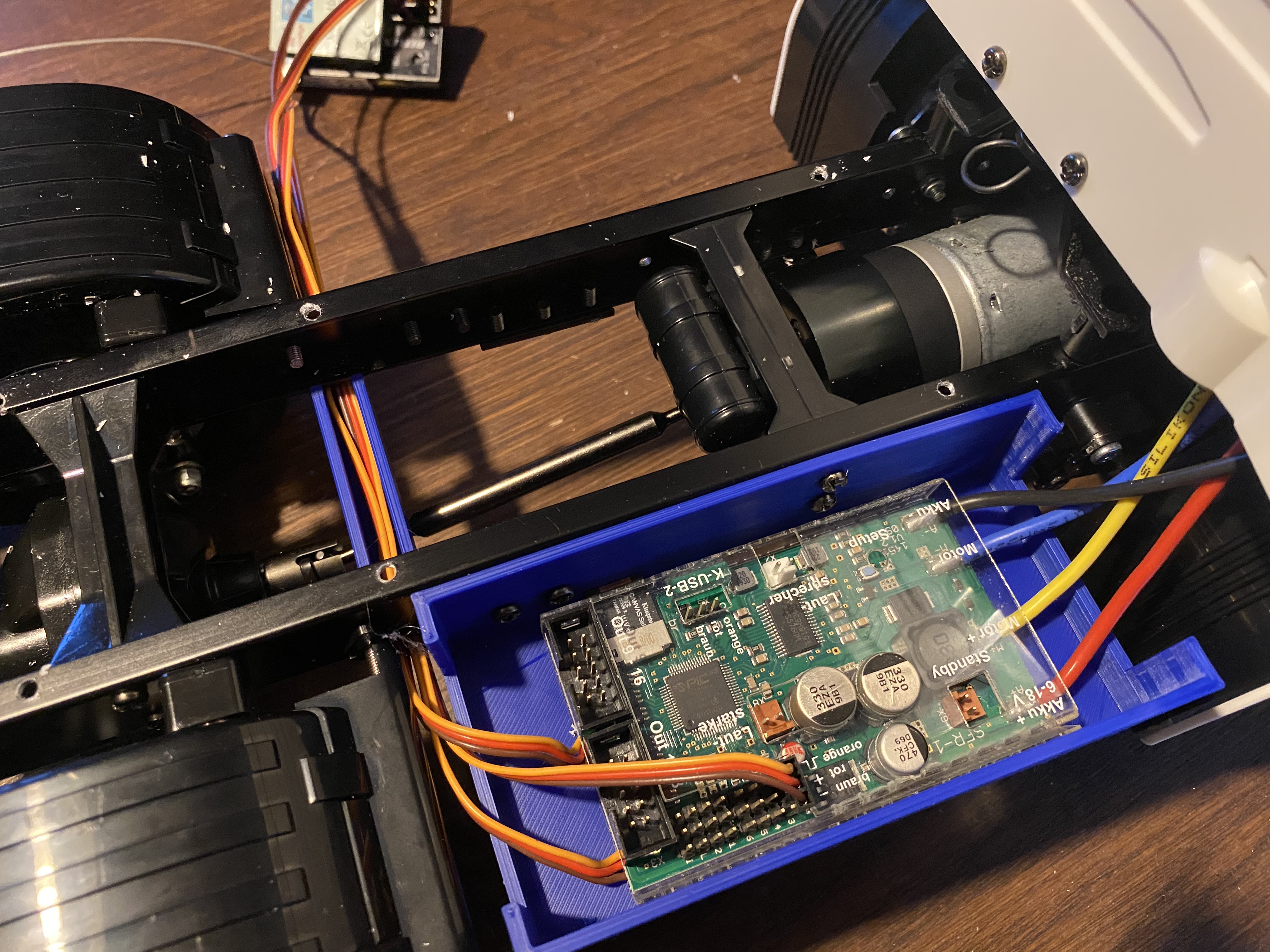

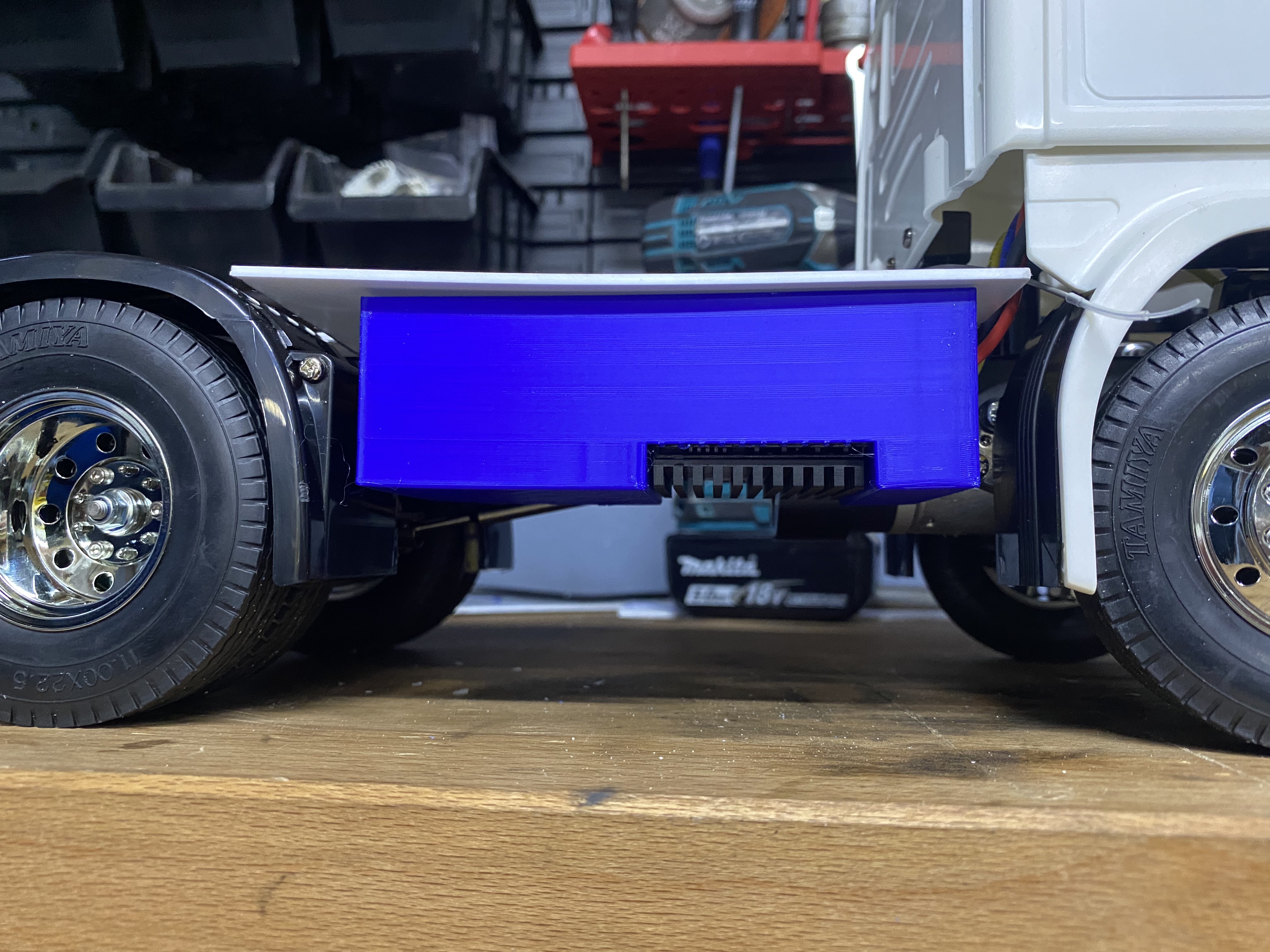

Na wat puzzelen en meten de keuze gemaakt om de beier boven de accu te monteren dus uiteraard weer tekenen op de laptop en na het printen het volgende resultaat.
full
full
zijkant moet nog een keer opnieuw geprint worden deze is beschadigd geraakt helaas.
full
full

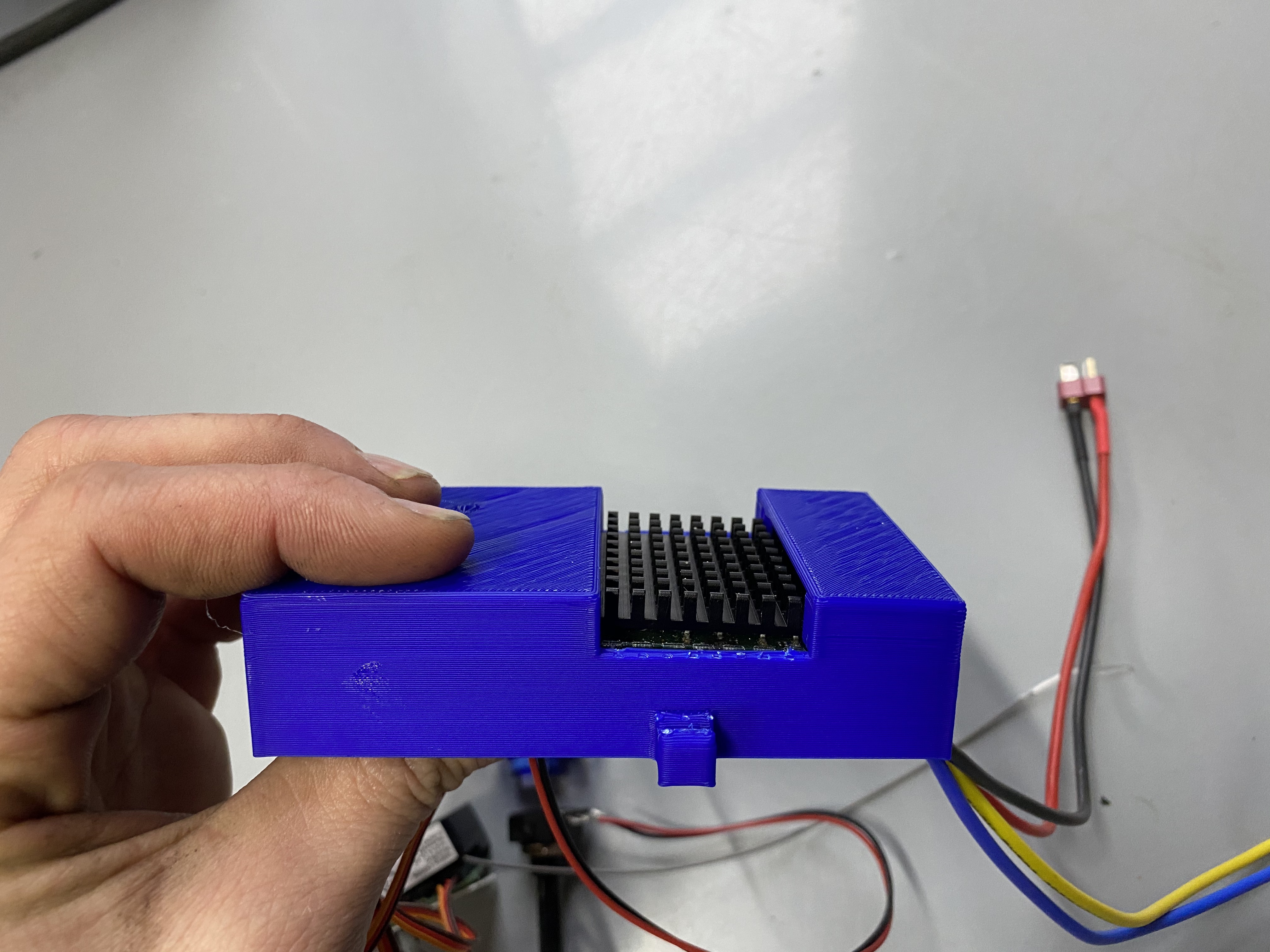

tevens een kabelgoot geprint zodat de kabels nooit de aandrijfas kunnen raken.
full
de onderkant bewust open gelaten zodat de beier zijn eventuele warmte kwijt kan.
full
tevens begonnen met een afdekplaat voor aan de bovenkant zodat dit een strak geheel gaat worden.

Vraagje, waar ga je de accu plaatsen?
Tevens hou er rekening mee dat indien je de Beier opsluit je steeds de afdekplaat moet demonteren om iets te wijzigen in de configuratie, misschien een luik maken in de afdekplaat?
Dankjewel !
Accu blijft op de originele plek zitten, dit past nog net wel heb ik daarvoor de accu houder een klein beetje aangepast.
Aangezien de beier hoopte ik eigenlijk dat ik daar niet al te veel meer bij hoefde te zijn mits deze zometeen geprogrammeerd is, mocht dit wel het geval zijn bestel ik desnoods een SDkaart verleng kabel zodat de SDkaart onder de cabine komt te liggen.
Dan moet je wel bij iedere wijziging de SD kaart uit de Beier halen, met de K-USB kabel hoeft dat niet en kan je alles "Live" aanpassen.
Met de wetronic motor heb je een goede aanwinst gedaan...lopen heerlijk.
Even nog een tip...voor je speaker moet je hem helemaal afsluiten ( een gesloten box maken) anders verlies je veel geluidskwaliteit en volume

Als je de beier SFR goed geprogrammeerd hebt hoef je er in principe inderdaad niet meer bij. Verder gewoon een servo kabeltje naar buiten leggen en je sluit dan gewoon de genoemde programeer kabel aan. Stekkertje kun je verstoppen. De koeling is inderdaad wel belangrijk en goed opgelost zo.

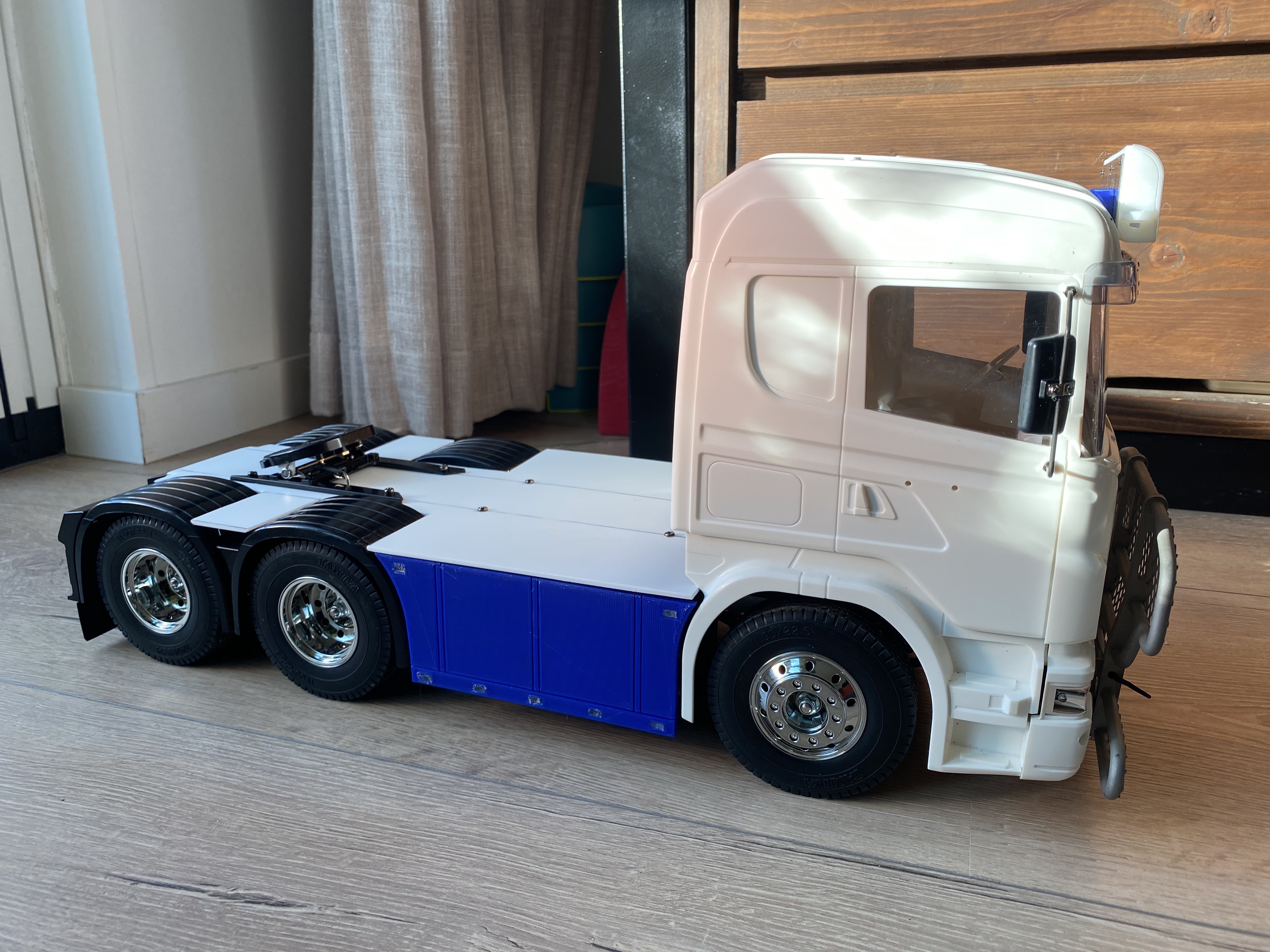

De zijskirts vast gelijmd.

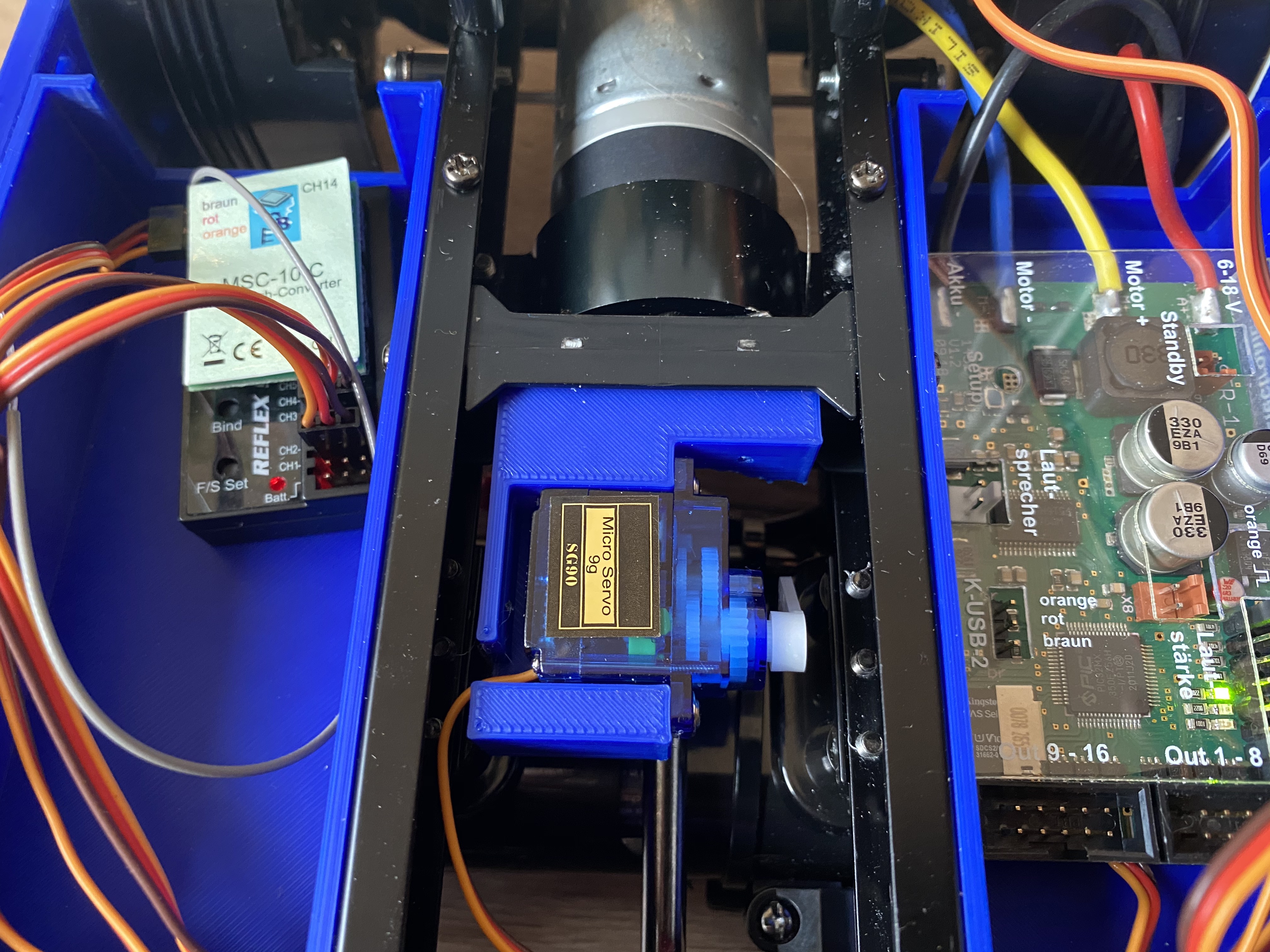

tevens bezig geweest met het plaatsen van de servo tbv van de schotel, mijn doel was om de bediening van de servo zo min mogelijk te zien.
vandaar een steun ontworpen waar de servo in zit en de stang onder langs laat lopen.
eerste ontwerp bleek toch niet heel praktisch te zijn aanzien als die gemonteerd was ik de servo niet makkelijk kon in uit uit bouwen.
dus een 2de ontwerp gemaakt waarbij de servo los zit maar opgesloten zit door de behuizing waarbij de schroeven aan de boven zijde zitten.
met als volgend resultaat plus filmpje.
full
2de ontwerp
full
tot zover weer groetjes Johan

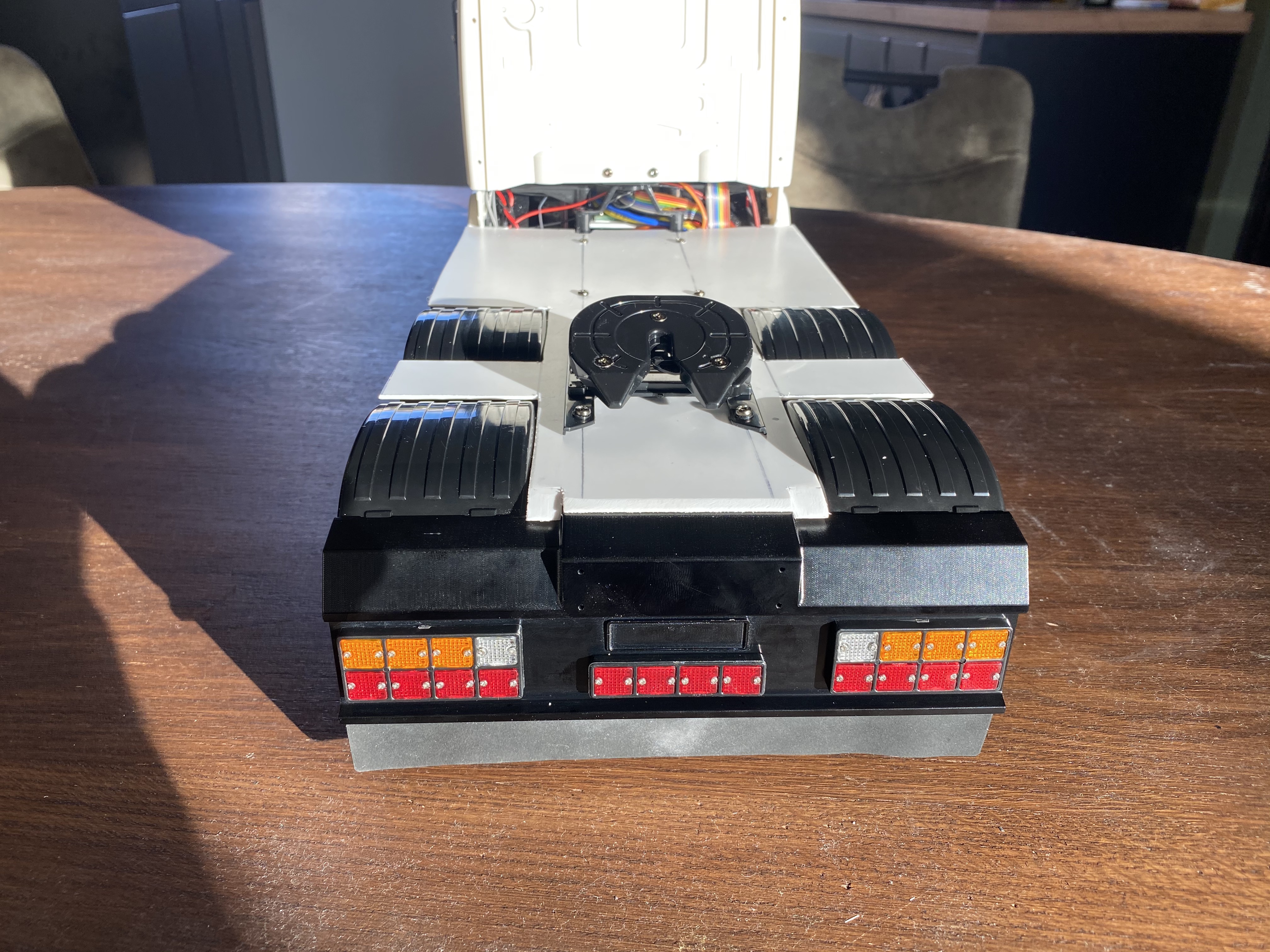

zo heb ik een lesu bullbar/grill binnen gekregen en gemonteerd enige probleem die ik momenteel heb ik dat de bijgeleverde conische inbus net te kort was dus tijdelijk een bolkopje gebruikt en daar binnenkort even een nieuwe voor halen vandaar dat er tijdelijk een tyrep door heen zit want ik krijg door die bolkop die grill niet ver genoeg naar achter om de borgpennen te plaatsen.

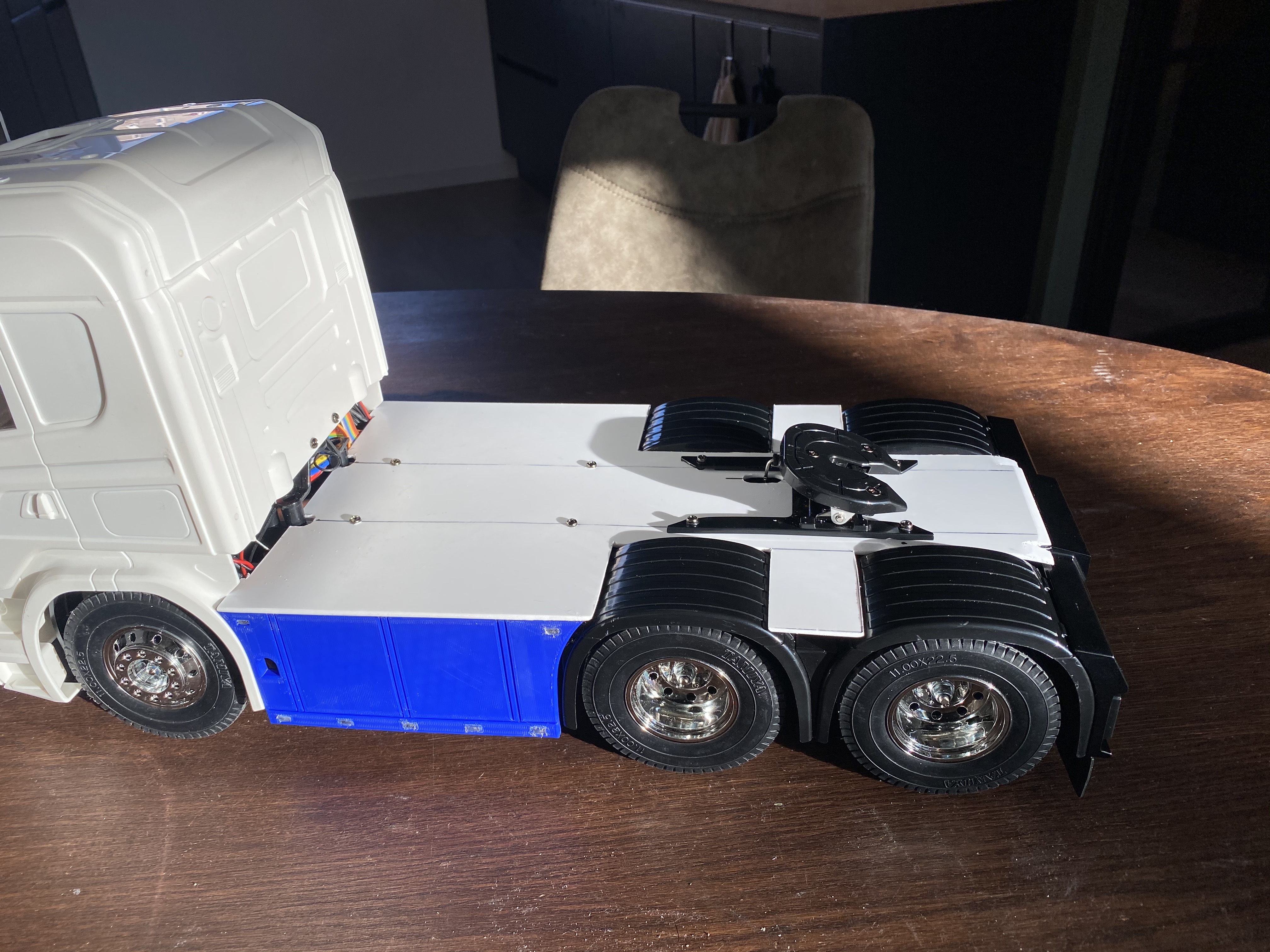

tevens een nieuwe achter bumper ontvangen een lichtbak voor boven op de cabine, een vloerplaat in de cabine gemaakt zodat je al het Electra niet ziet door de cabine heen, de achterkant van de truck dicht gemaakt en diverse lampen aangesloten.
en dan alles bij elkaar staat de truck er nu zo bij.
full
full
full
full
full

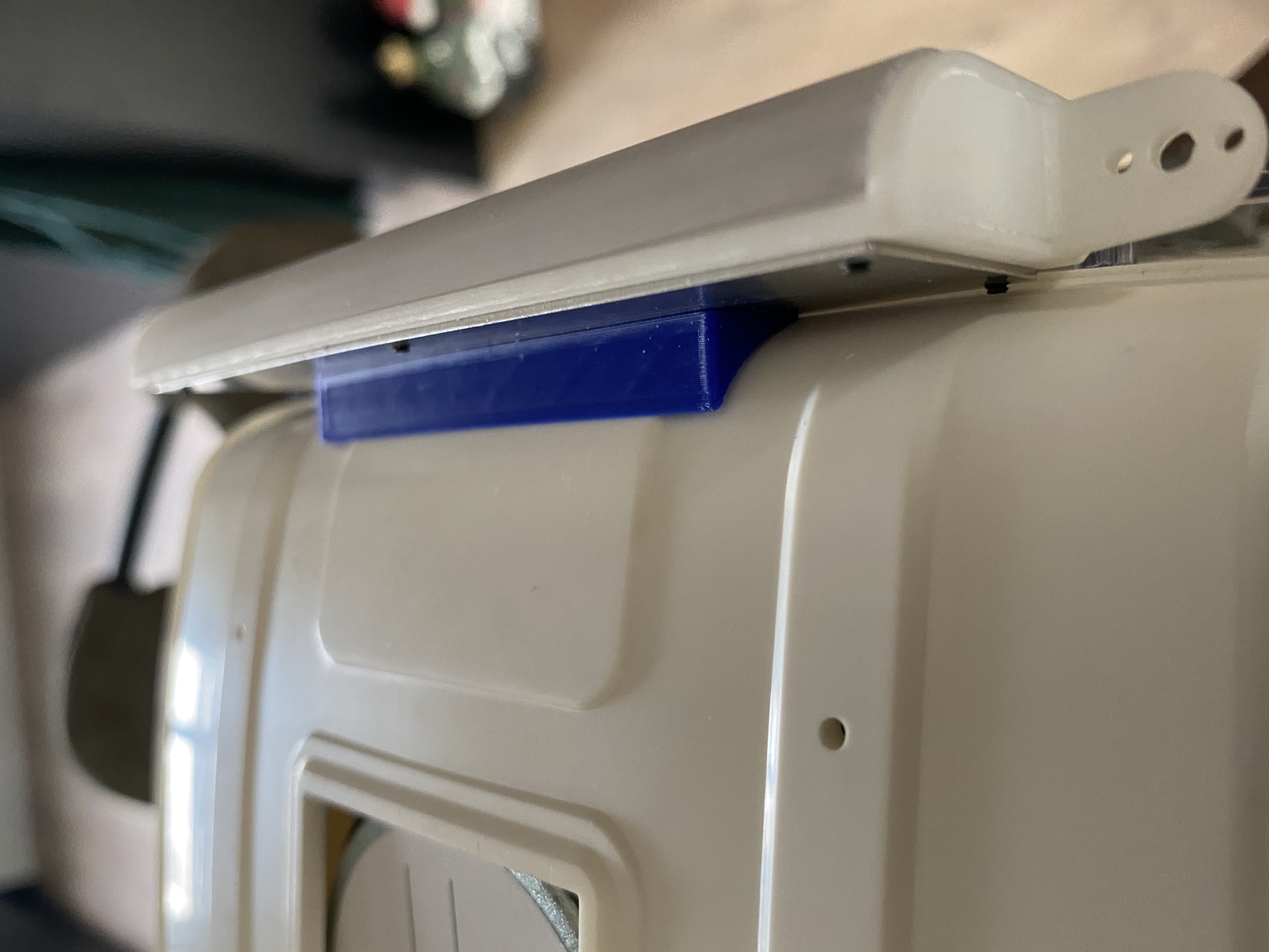

Steun gemaakt voor de lichtbak echt ideaal een 3d printer!
planning voor nu nog, wat extra verlichting aansluiten zoals zwaailampen naast de lichtbak, een dakrek maken, uitlaten voor achter de cabine zodat ik meteen het laatste deel dicht kan maken zodat de kabels niet opvallen.
