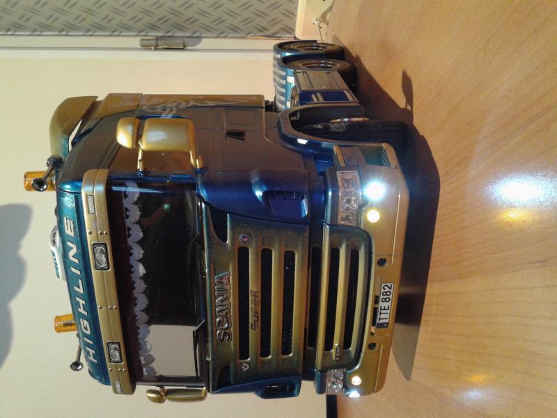

Ik ben Robert en woon in Nijmegen. Dit is mijn eerste rc truck die ik ga bouwen. Ik heb een tamiya Scania R620 6x4 gekocht. Ik wil hem gaan ombouwen tot een R730 showtruck in de Deense stijl.
Zo als deze wil ik hem ongeveer gaan bouwen alleen dan in de kleuren blauw wit.
Zo staat die op het moment erbij. Ik heb al de R730 facelift en de spiegels van verkerk erop zitten.

Ik heb wat dingen aan het chassis en cabine veranderd zoals vooras luchtvering en achteras luchtvering van th truckmodelbouw. Ook is er een stuuras van verkerk opgekomen. En wat aluminium chassis delen en servo houders van carson. En ik heb gelijk een lrp truck puller 3 motor gemonteerd. Ook heb ik een aluminium tussenwand erop gezet en een Topline dak van verkerk.
Ik heb weer wat dingen veranderd aan de scania. ik heb de middelste as omgebouwd naar een aangedreven stuuras met een set van de getriebedoktor. ook heb ik de versnellingsbak eruit gehaald en hiervoor een servonaut motor met vertraging terug geplaatst. En de hitec hs-645mg stuurservo zit erin. Vandeweek ga ik verder met de Deense kisten aan de zijkant en de stuurservo voor de middelste as.
