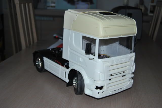

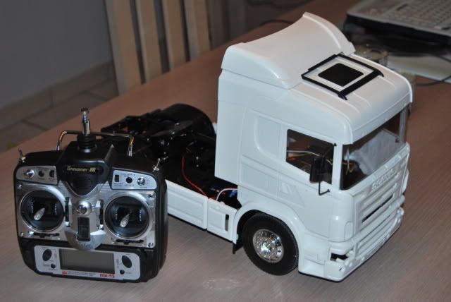

Tot hiertoe staat de vrachtwagen volledig en elkaar, ik heb hem voorzien van een voorloopige snelheidsregelaar (wordt vervangen door de servonaut m20+). Nu heb ik op deze website (http://www.der-getriebedoktor.de/shop2/) een lichtset gevonden voor men trekker is deze geschikt samen met de module van servonaut m20+ of niet?
hieronder ziet u al een foto hoe hij tot nu toe in elkaar zit
Mvg, Mattias

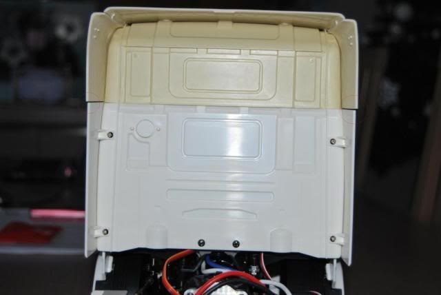

Ondertussen heb ik het topline dak van verkerk modelbouw toegestuurd gekregen en gemonteerd op de scania. Nu heb ik juist eens een vraagje; de flappen achteraan van het topline dak komen niet echt overeen met de originele flappen van tamiya, kan iemand bevestigen of dit normaal is zoniet wat kan je er dan aan doen?
Enkele foto's
Mvg,
Mattias
hallo
je kan het een beetje warm maken met een fohn en dan het onderste zijfender ombuigen zo ver dat het terug veert en in lijn met de bovenkant staat,
of aan elkaar vastlijmen met aan de binnenkant een stripje kunstof erop,
moet je maar even op google kijken hoe het bij een echte scania eruit ziet
in het echt hebben ze van die beugel/scharnieren erop zitten,
mvg markioo
