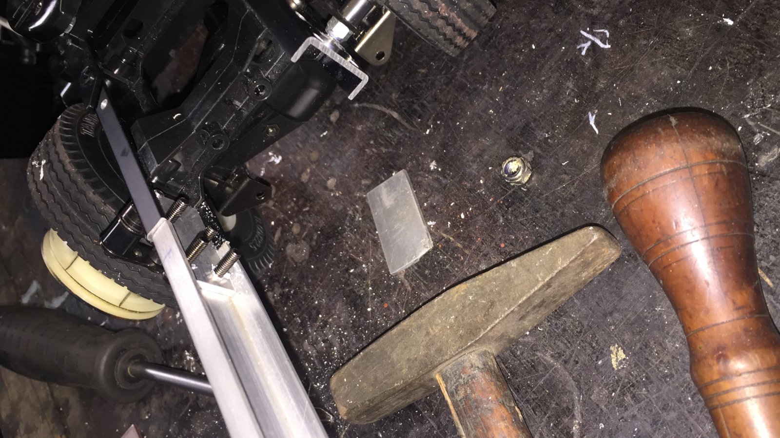

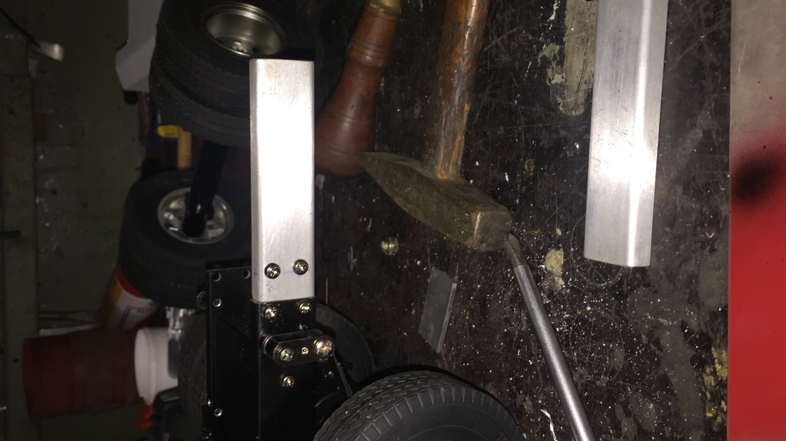

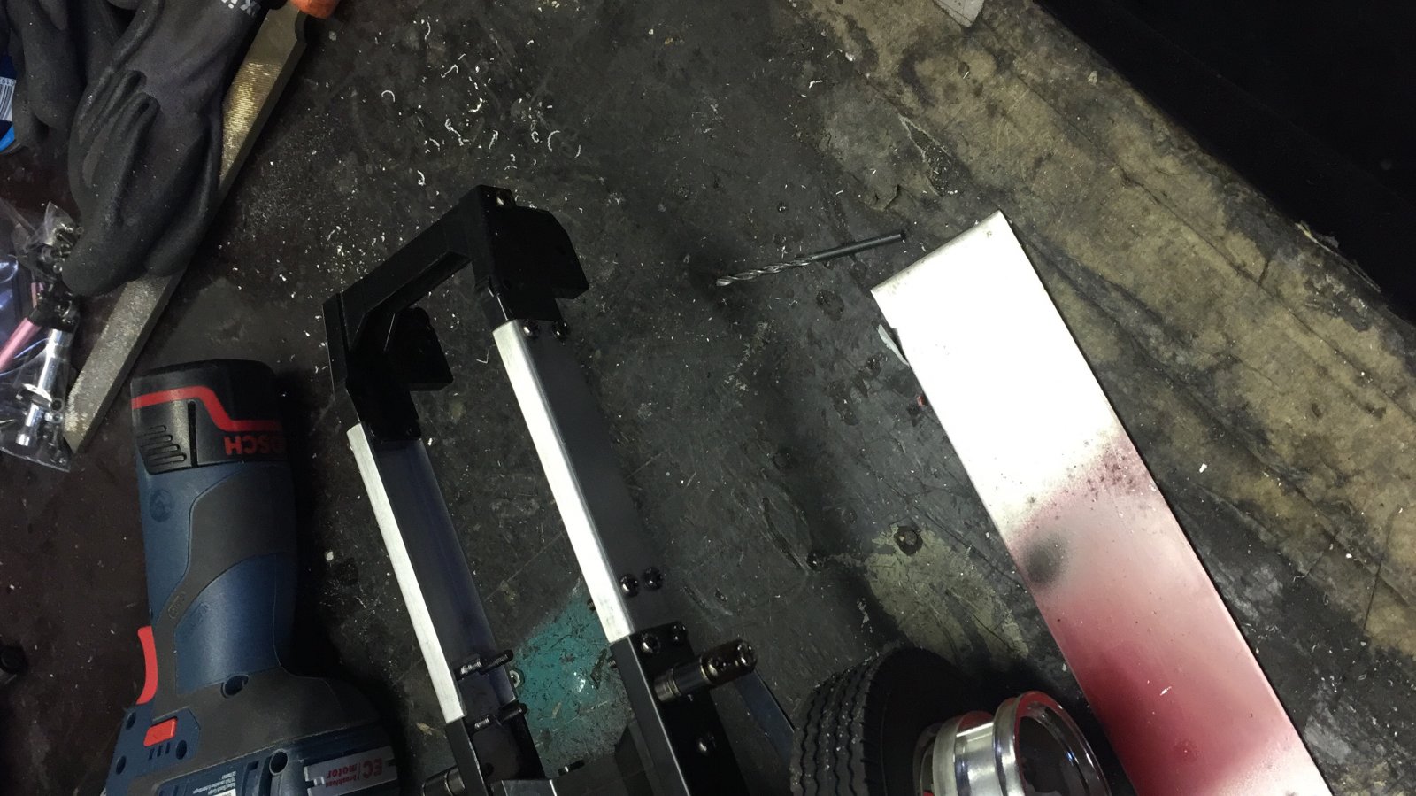

Hier wat foto's van hoe de boogie eronder gezet is.
Ik heb vaak gehoord dat een stukje aan je chassis zetten niet stevig is.
Toch wou ik het proberen haha. En met succes staat de boogie eronder en die is heeeeel stevig!!!

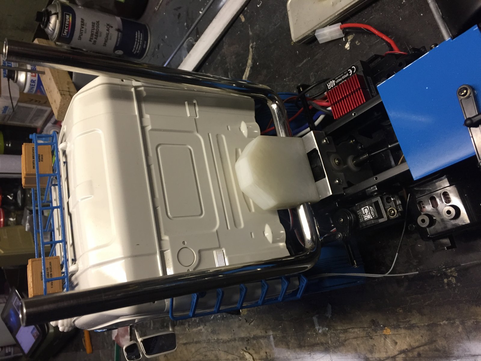

Hier ook nog een aantal foto's van hoe ik de tanks+beplating gemaakt heb.

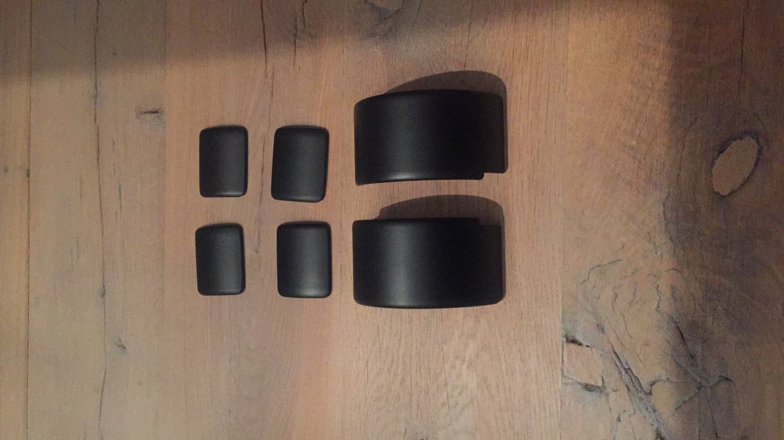

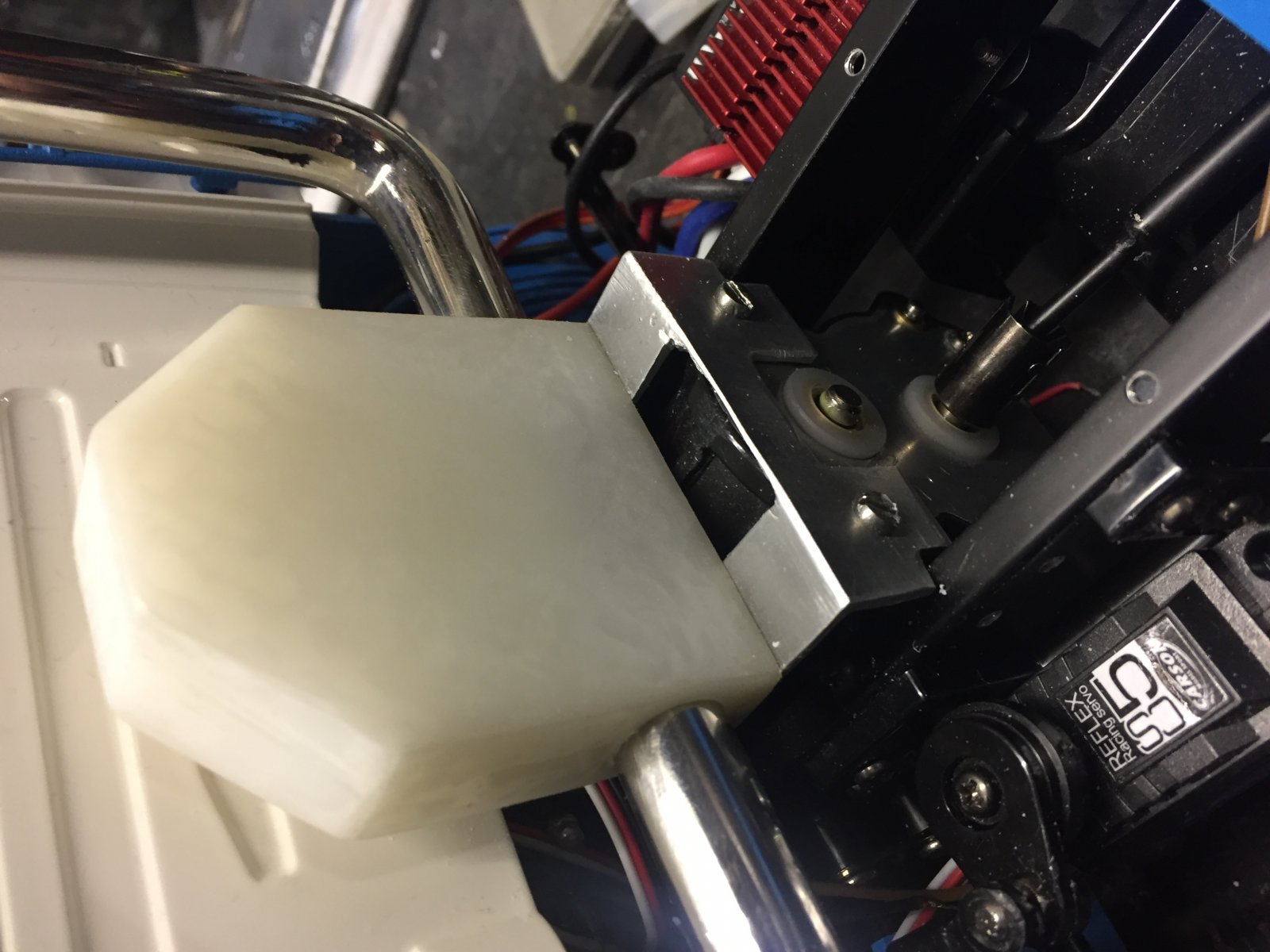

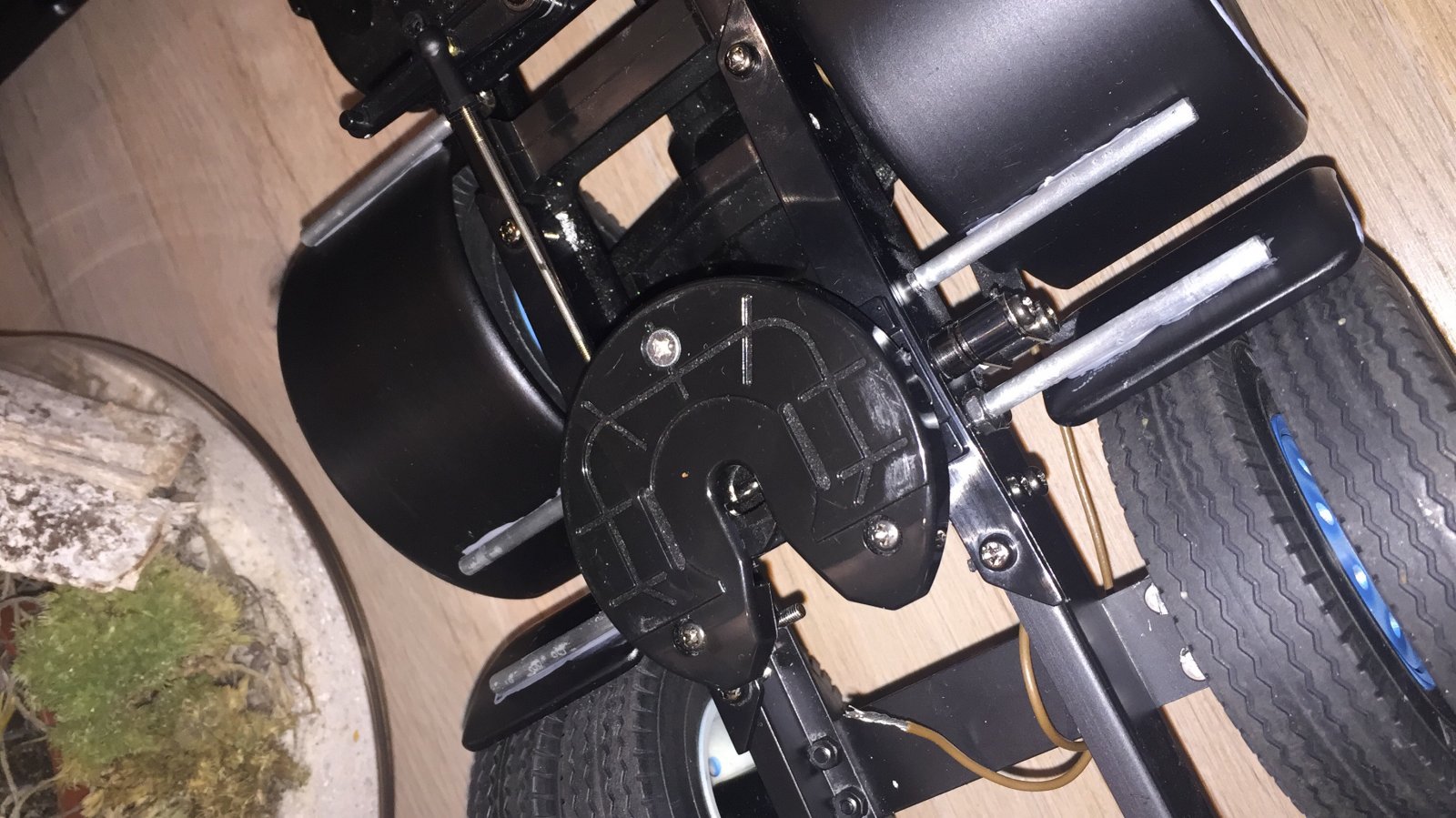

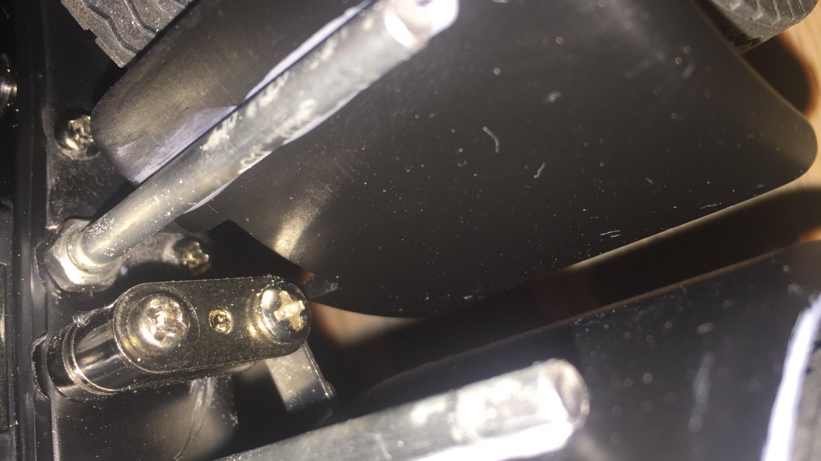

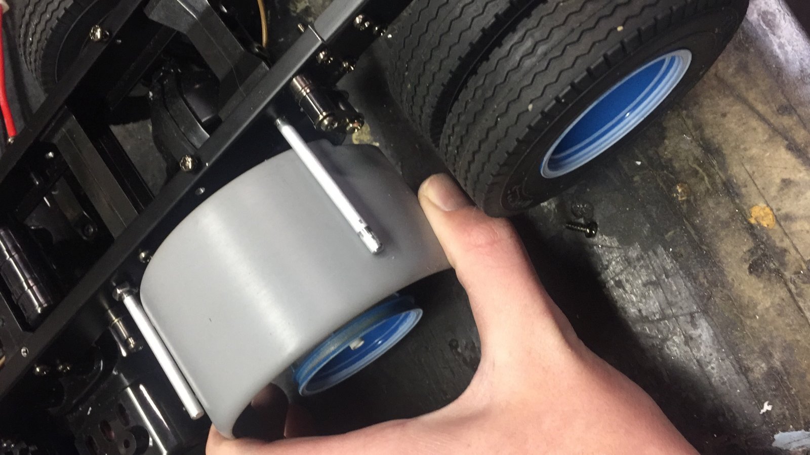

Nu we toch bezig zijn laat ik gelijk even zien hoe ik de spatborden/parlocks gemaakt heb en de steunen waar ze aan gemonteerd zitten.
Heb rvs steuntjes op verschillende plekken in het chassis getapt.
En aan de steunen de spatschermen gelijmt met 2 componenten lijm.
Spatschermen heb ik uit pvc pijp gemaakt.
Netjes met de draaibank op maat gemaakt.
Mooi bij gewerkt,zwart gespoten en het witte lijntje erop en aan de steunen gelijmd.
Hier wat foto's, vragen en opmerkingen zijn welkom.
Helaas wel de foto's omgedraaid maar zal niet weten hoe ik dat goed kan zetten.
