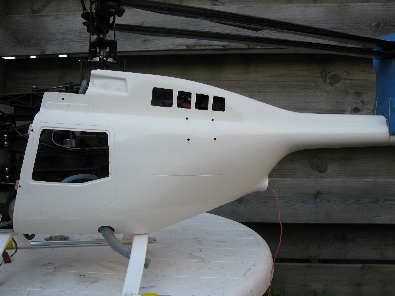

Heb je voor het vliegen met schaalrompen eigenlijk sterkere servo's nodig? (zwaardere romp)
Of net niet? (geen harde bewegingen die G-krachten trekken)
Daar zou ik mij niet druk om maken. Die servo`s merken niet of jij met een rompje staat te vliegen, en dat met die krachten valt reuze mee. Zoveel zwaarder wordt hij ook niet.
Nee.... sinds in een gewone T-rex 600 al de standaard Align 12 kilo servo's gemonteerd worden, meent men dat dit normaal is....
Maar een flybarred 800 size kun je bij schaalgebruik gewoon vliegen met 4 x S9202 (5 kilo/cm) onder de swash, of 3 x S9206 (10 kilo/cm).
bij 700 size voldoen voor schaalgebruik al 3 x S9202 zolang je ook vliegt zoals het voorbeeld vliegt.... En een .60 gaat bij rustige vliegstijl bewezen goed met 4 x S3001 (3 kilo/cm).... zelfs 3 keer kan wel....
Scheelt je enorm veel geld, als je de juiste servo's kiest (bedoel ik niet dat je per sé die S920x serie moet kiezen, want die zijn ook niet goedkoop).
En als je E-stab wilt gebruiken, tsja, dan zit je al gauw aan digitaaltjes vast, maar S3152 (S3001 maar dan digitaal) voldoet al wel tot .60 size.
Groet, Bert
Mja, ik heb nu servo's op de 500 zitten die slechts 2,5kg.cm koppel hebben... (standaard Align DS510 hebben 4,6kg.cm).
Daar maak ik me dus wat zorgen over.
Maar hij vliegt zo, dus met een schaalromp er bij mag dan ook geen probleem zijn lees ik.
Zolang je normaal vliegt en niet als een achterlijke aan die sticks gaat lopen sleuren, kun je met 2.5 kilo wel met een 500 size vliegen.... zeker als het in een 3-punts opstelling is, want dan verdelen de krachten zich over 3 servo's.
Een Raptor, Caliber of shuttle bijvoorbeeld werkt met mechanische mixers, en dan komen alle krachten individueel op alle servo's te rusten.
Dan stel je hogere eisen aan je servo's, en TOCH kunnen die zonder problemen tot aan 550-600 size met 3-kilo-analoog toe (mijn Raptor 30 heeft SS3152, en ik heb een tijd geleden een Caliber 50 gevlogen met 3 x S3001 onder de mixers).
Het valt allemaal wel wat mee, maar het maakt behoorlijk verschil hoe je vliegstijl is....
Groet, Bert
Bedankt voor de info en de geruststelling.
Ik heb de originele (bijgeleverde) manual ook eens doorbladerd en daar beschreef men Hitec HS-82MG servo's. Die hebben 3,4 kg.cm koppel bij 6.0V.
Ik ken (nog) niets van die eigenschappen van de servo's. Nu ja, ik begrijp wel waar al die specs voor staan. Zo ver reikt mijn kennis van mechanica wel.
Maar hoeveel kg er werkelijk op de servo komt te staan bij de heli en hoe dit eventueel te berekenen... Daar heb ik geen antwoord op.
Dus kon ik enkel gaan vergelijken met de door Align aanbevolen servo's. En dan zag ik dat de geïnstalleerde Savox'en wel sneller zijn maar minder koppel hebben.
Nogmaals bedankt! Ik ben gerustgesteld.
