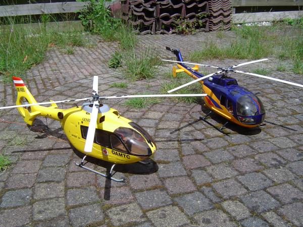

Dat cockpit interieur, ach, met een beetje geblindeerde of getinte ramen valt dat heel erg mee, dat zie je bijna niet:
full
Overigens zijn deze twee qua afwerking zo rechtsstreeks uit de doos, geen kwast verf op gezet, geen enkel detail extra toegevoegd of weggehaald, op het landingsgestel van de EC135 na, maar ook dat is NIET schaalgetrouw..... Je kunt je er behoorlijk op uitleven, zolang je het gewicht in de gaten houdt.
Groet, Bert
